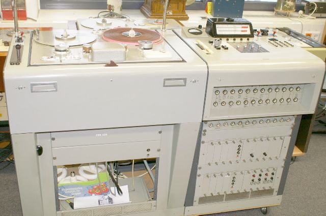

Nigdy Ci tego nie zapomnę, że kiedy byłem naprawdę w biedzie Ty i Kilup zaofiarowaliście błyskawicznie swoją pomoc sprzęt jest naprawdę piękny, kiedyś zapewne był ozdobą jakiejś rozgłośni i jej podstawowym wyposażeniem, gdy by mnie stać było na eksploatację myślę o kilometrach taśm całkowicie by mi wystarczył mniejszy z " węgrów" MECHLABOR STM-210B [1/2 wagi STM-610] Mam guza na prawej łopatce i nawet pożyczana NAGRA IV S 7.5 kg to dla mnie nieco zbyt wiele. W domu powieszonego raczej nie mówi się o sznurze.
Sorry Mzawek to coś w sam raz dla Ciebie, jako jeszcze jeden mebel do licznej kolekcji, sąsiada poproś aby tak na wszelki przypadek podstemplował sufit, nie tak dawno nie przyjąłem w prezencie 17 kg bardzo wysokiej klasy sprzetu stacjonarnego, nie czepiam się Ciebie, więc zrób to samo i się uprzejmie ......
