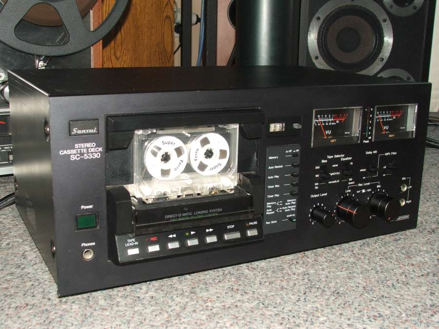

Oto mój świeży nabytek, SANSUI SC-5330,w zasadzie jeszcze go testuje, ale wszystko wskazuje na to ,że będzie mój. Zadziwiająco dobra jakość nagrywanych kopi (co ciekawe niczym nie ustepuje flagowej maszynie w moich "zbiorach" czyli Sony TC-K870ES)Trzeba nadmienić ,że Sansui jest 2-głowicowy, choć w owym,1980 roku chyba najwyższy model tego producenta.
p.s.kasetka na zdjęciach oczywiście jest tylko w celach prezentacyjnych, nie nagrywam na niej bo się chyba już nie da ;-)
