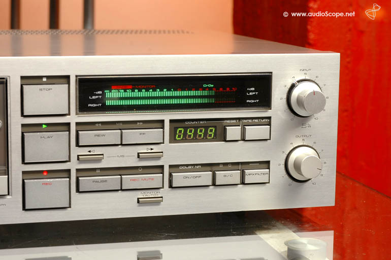

Magnetofon.

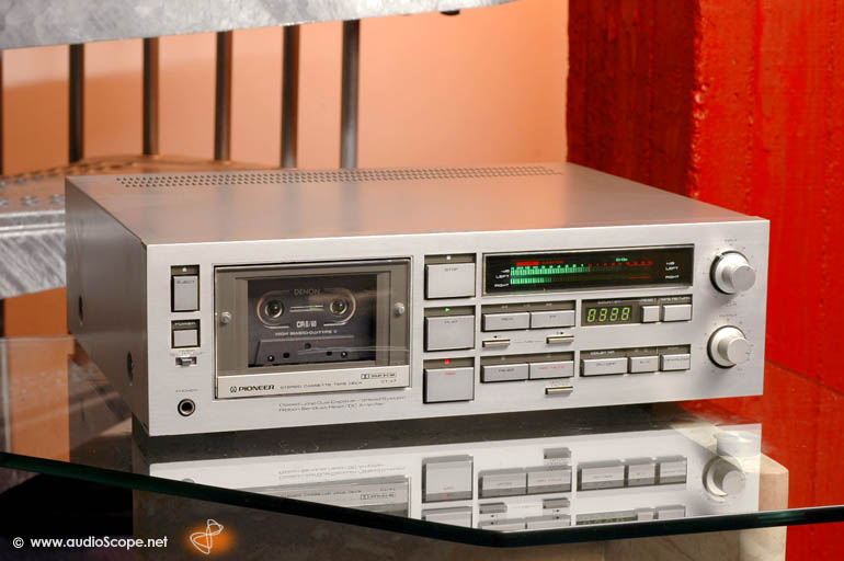

PIONEER CT-939
Tak dla informacji :)
"czarrek"- jeśli ten wzmak nie posiada takiego przełącznika, a zworek też nie ma, to czy wogóle on gra ??? Magnetofon nie ma automatycznego rozpoznawania taśm, dlatego ma przyciski osobne dla każdego typu taśmy.
