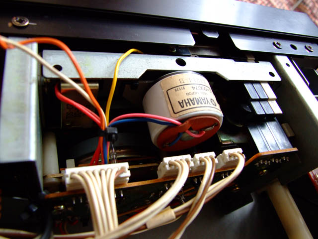

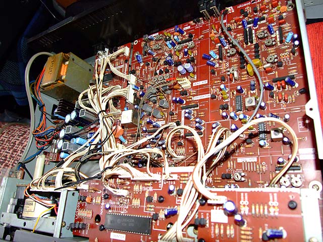

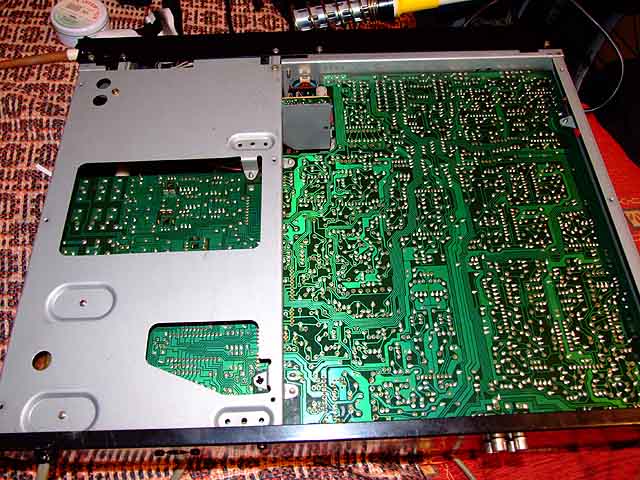

Wnętrze Yamahy K-1000. Dałem niecałe 18 funtów ;)
