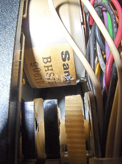

hmm... mam problem z moim Onkyo TA-2570.
Słuchałem sobie na nim muzyki, oryginalna kaseta. Dałem Stop i odtwarzanie się zatrzymało, ale zaczęła migać lampka Play i magnetofon nie reagował na żadne przyciski. Wyłączyłem go i chciałem wyjąć kasetę, ale przycisk Eject nie tylko nie otwiera kieszeni, ale również stawia duży opór. Tak duży, że nie da się go wcisnąć.
Po włączeniu magnetofonu kaseta kręci się ze dwie sekundy, w tym czasie miga lampka na Pause, a potem natychmiast gdy kaseta staje, zaczyna migać przycisk Play. I oczywiście magnetofon nie reaguje na inne przyciski. Działają tylko przyciski od resetowania zegara, zmiany długości tasmy itp.
Jak rozumiem wciągnęła się taśma? Ale jednak magnetofon grał, to ja go zatrzymałem, wydawało mi się, że sam powinien się zatrzymać przy wciąganiu tasmy, zwłaszcza, że już kiedyś się zatrzymał.
Więc może to nie to?
Pomoże ktoś? Bo mnie to zdecydowanie niepokoi...

>Dobra, znalazłem. Dzięki za pomoc.
>Wygląda na to, że muszę zdjąć obudowę i puknąć jedną z zebatek :D
Nie zębatkę, tylko koło zębate. Zębatka to płaska listwa zębata.
Nie trzeba pukać, tylko lekko poruszyć palcem.
Niestety, prawdopodobnie oznacza to konieczność wymiany silnika sterującego mechanizmem.
Poniżej ten element w Onkyo, a jeszcze niżej - niemal identyczny w Kenwoodzie KX-1100HX. Tak samo jest też w Naku CR-4.

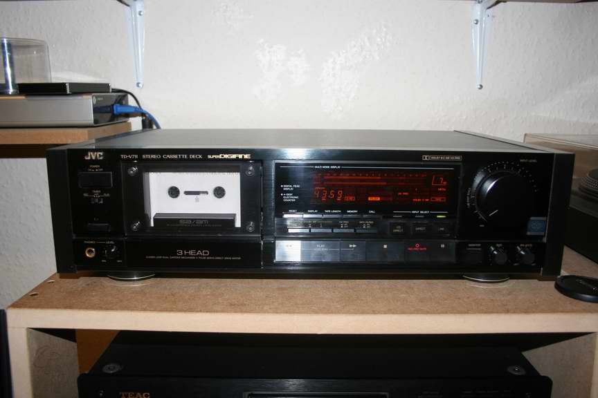

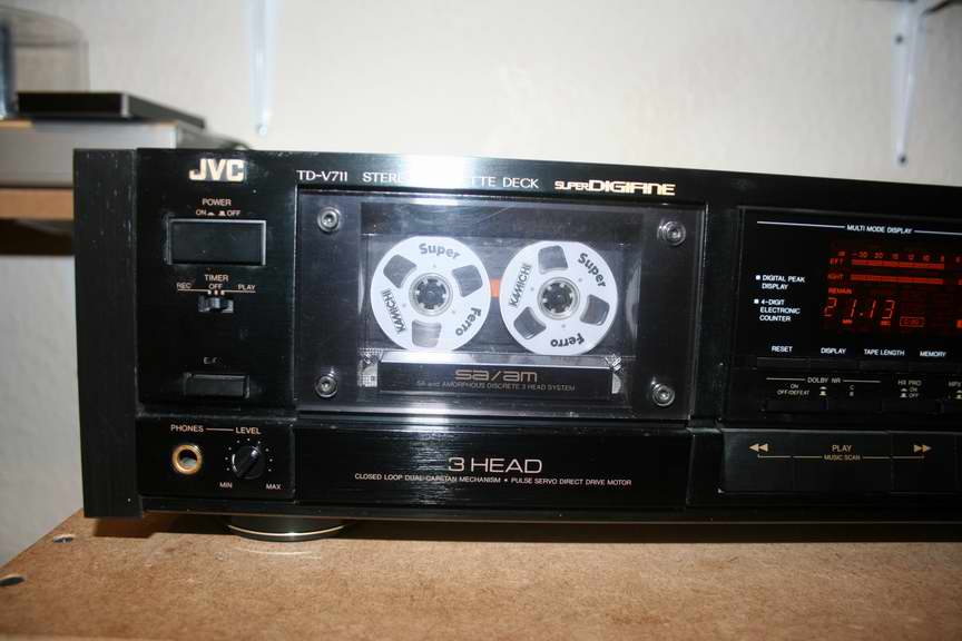

Dziś doszedł do mnie JVC TD-V 711 jakoś strasznie szybko :) kolega go wysłał z Hamburga w poniedziałek u siebie miałem go już o 11 Am. Narazie tylko fotki takie poglądowe bo nie miałem za duzo czasu na wnętrze ale obiecuje ze zrobie w niedalekim czasie.Wrażenia pierwsze są pozytywne stan bez żadnej ryski :)co do pracy to jeszcze sie nie przysłuchiwałem dokladnie ale moje kasety nagrane na innych sprzetach odtwarza dobrze :) prosze wybaczyć tę kasete reel jakoś mi tak sie spodobała w nim, ma ładne duze okno kasety :) na wątku o kasetach wklejam właśnie te kasety co przyszły razem z nim... :)
Pozdrawiam Wojtek
Analogowa Grupa Wywrotowa. Wojtek.

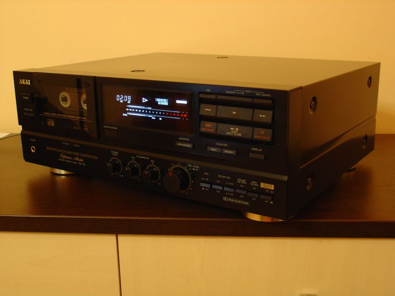

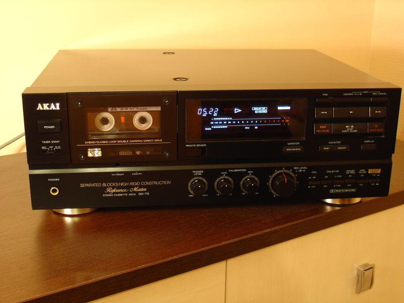

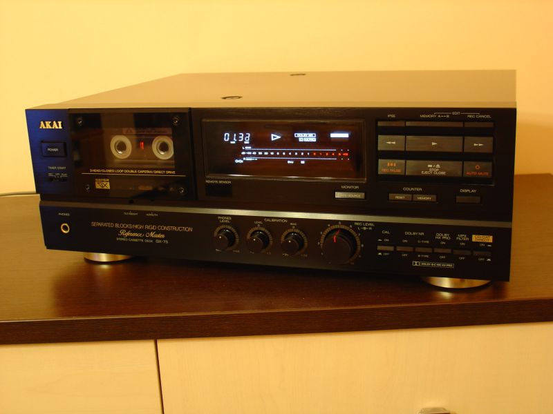

Zwariowałem, w dziale ogłoszenia sprzedaję moją perełkę AKAI GX-75...
