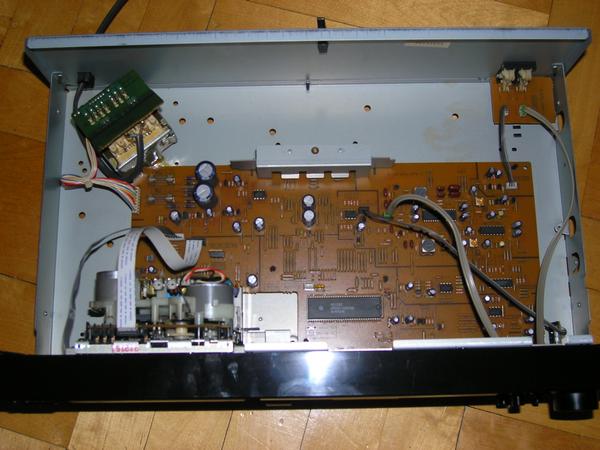

Zaaplikowałem mu dzisiaj nowego ALPS'a leżącego bezczynnie w szufladzie. Odczyściłem i nasmarowałem we właściwych miejscach mechanizm. Wyczyściłem paski i rolkę dociskową, która nadaje się zresztą do wymiany ze względu na skandaliczne wyoblenie i wybłyszczenie. Mam na szczęście nową.
Jak widać na zdjęciach, w środku nie ma praktycznie nic. Zmieściłby się tam drugi magnetofon zapewne.
Próby nagrywania robiłem z wykorzystaniem jedynie regulatora BIAS na przednim panelu i zmieniałem ustawienie potencjometrów "REC Level". Wykorzystałem nowe TDK CDing2 Cr, TDK DJ2 Cr [sic] i ponad dwudziestoletnie TDK AD90.
Najlepsze wyniki uzyskałem dla AD90 przy BIAS ustawionym na "godz. 11" i TDK DJ2 przy BIAS na "godz. 9". W obydwu przypadkach z włączonym Dolby C. Szczególnie przyjemnie zabrzmiały nagrania z płyty winylowej. "Źródłem" była AT110E. Przy nagrywaniu z CD, nie mogłem utrafić w poziom wysterowania taśmy. Albo nagranie było przesterowane, albo mało dynamiczne. Ale i tu również najlepiej brzmiało nagranie na AD90.

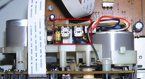

Mam dwa pytania dot. tego "magnetofonu":
- jaką rolę pełnią dwa potencjometry montażowe, umiejscowione na mechanizmie magnetofonu?

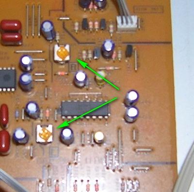

- to samo pytanie w odniesieniu do dwóch potencjometrów na płycie głównej, w sekcji oznaczonej jako REC Level? Przypuszczam, że służą do ustawienia czułości nagrywania, gdyż zmiana ich położenia nie wpływa na poziom sygnału przy odsłuchu sygnału do nagrania, ale widać zmiany przy odtwarzaniu już nagranego sygnału.

Potencjometry na mechanizmie służą do regulacji obrotów silników.
REC LEVEL - poziom nagrywania.
PB LEVEL - poziom odtwarzania.
We wszystkich powyższych przypadkach nie kręcić, chyba, że ktoś przed nami kręcił i chcemy przywrócić magnetofon do stanu zbliżonego do pierwotnego. POZDRAWIAM:)

Regulacja prędkości obrotowej silnika, odpowiedzialnego za przesuw taśmy, odbywa się za pomocą potencjometru ukrytego w obudowie silnika. Klasyczne rozwiązanie z "gumką" zakrywającą otwór pod śrubokręt.
Potencjometry umieszczone na bloku mechanizmu, o które pytałem, są oznaczone na płytce drukowanej "Rch" i "Lch".

Zaznaczone przez Ciebie potencjometry na mechanizmie to prawdopodobnie PB level. SOny robił takie wynalazki wtanich magnetofonach. Częśc płyty głównej mieści się na mechanizmie i tak jest kilka PR'ek właśnie.

Ryzyk fizyk jak to mówią. :-) Zrobiłem próbę i te dwa potencjometry na mechanizmie, to jest regulacja prądu podkładu. Przy odtwarzaniu nie mają one wpływu na reprodukowany dźwięk.

Aby zakończyć temat PR'ków w mechanizmie TC-K390...
Patrząc od tyłu mechanizmu:
- dwa górne potencjometry to regulacja prądu podkładu,
- dwa środkowe, po lewej stronie silnika przesuwu taśmy, to regulacja zakresu stabilizacji prędkości obrotowej tego silnika. Daną prędkość ustawia się pod "gumką" na silniku.
- dwa dolne potencjometry to PB Level.

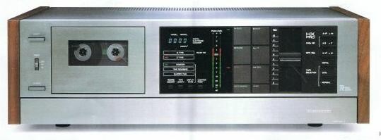

Mały konkursik w nowym roku ... co to jest za deck? ;)
Ostatni wpadł mi amplituner tej firmy i byłem zaskoczony solidnością jego wykonania ...
Chociaż patrząc na wskaźniki wysterowania, to może Kenwood. No dobra, ja już wiem, teraz robią sprzęt biurowy... Mam rację? Na razie nie piszę, co to za model, niech inni się pomęczą... W symbolu deck'a jest literka "D", żeby nie było, że ściemniam.
