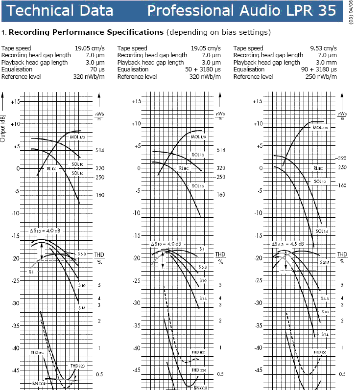

Wartość strumienia nWb/n jakim głowica przenika nośnik ma bezpośredni wpływ na parametry taśmy.
W magnetofonach kasetowych górna wartość tego strumienia wynosi 250, istnieją większe wartości, ale w magnetofonach szpulowych studyjnych - nawet do okolic 500 i niektóre posiadają stosowny przełącznik do wyboru siły strumienia, co wiąże się z charakterystyką toru odczytu, lub inaczej w jakim stopniu układ korekcji odczytu musi korygować zapis na nośniku, aby uzyskać na wyjściu charakterystykę równą z sygnałem wejściowym. W zależności od wartości tego strumienia zmienia się pasmo przenoszenia nośnika, jego wrazliwość na jego max wysterowanie, lub jak kto woli dynamikę dopuszczalną, powyżej której poziom zniekształceń jest już niedopuszczalny. Zero na skali będzie inną wartością bezwzględną dla magnetofonu o strumieniu wyższym, niż w magnetofonie o strumieniu nizszym. Inaczej mówiąc czym większa wartośc strumienia, tym więcej można "wycisnąć" z nośnika.
Jeżeli nagramy na danym decku sygnał testowy z wysterowaniem 0db, to nie koniecznie na innym wskaźnik będzie pokazywał ten sam poziom. Nie jest to spowodowane wadą któregoś z magnetofonów, ale inną charakterystyką odczytu a co za tym idzie różnym poziomem odczytu danej częstotliwości.
przy sprawnie działającym decku z silniejszą wartością strumienia, zapis do poziomu dajmy na to 0dB, powinien być odczytywany silniej na decku o strumieniu słabszym i odwrotnie.
Dlatego czasem taśmy testowe posiadają opis, do jakiej wartości strumienia zostały przystosowane dla kalibracji układu odczytu.
Analogiczną sytuacją mamy przy zmianie nośnika z Fe2O3 na Cro2 lub metal.
Może któryś z kolegów może wyjaśnić to lepiej, nie jestem elektronikiem, ale ogólnie rzecz biorąc do tego się to sprowadza.
Pozdrawiam wszystkich.
Rozumiem tak, wartość nWb/m jest różna w szpulowcach, bo mamy różne prędkości przesuwu. Im szybciej, tym większy strumień muszę przyłożyć do taśmy. Wartość strumienia czyli poziom sygnału wpływa na parametry zapisu tj. zniekształcenia, pasmo itd. Nie potrafię zrozumieć, że w magnetofonach górną wartość stanowi 250nWb/m, dlatego, że kiedy skalibruję na 0dB to niestety będą problemy z poziomami ponad 0dB, a magnetofony te przecież sobie radzą z poziomami +3dB jak i +6dB (owszem kosztem zniekształceń i pasma). Nie zgadzam się również z twierdzeniem (może się mylę bo jeszcze nie kumam) że im większy strumień tym więcej można wycisnąć z taśmy. Załączam paramatry przypadkowej taśmy, które tego nie potwierdzają. Może nie poprawnie je interpretuje, stąd podaję linka do kompletu info producenta. (
Przepraszam za upierdliwość i pewną dozę tępoty, ale nie daje mi to spokoju.

Mimo to też nie daje spokoju. też tu czegoś nie rozumiem.
Levinson czy zwiększając wyster zwiększam wartość strmmienia?
Bo żeby zwiększyć poziom zapisu na taśmie to mi się wydaje, że trzeba zwiększyć wartość strumienia- mówiąć doraźnie bardziej namagnesować taśmę.
DO dokładnego wyjaśnienia tego zjawiska to mniej elektronik a bardziej potrzebny ktoś kto uczył się teorii pola:D.
I ostatnie z tym, że różne taśmy mogą mieć różny wyster na różnych magnetofonach mimo, że deck jest dobrze ustawiony, zgadzam się w 100%, bo każdy deck tak jak to ująłeś ma inną charakterystykę. Jak każdy wie to całe górne pasmo to jeden wielki korektor wyciskający z taśmy 7poty.
Z tym całym strmieniem to klucz tkwi chyba w biasie. Bo im mamy wyższą częstotliwość biasu tym silniej zapisujemy na taśmie.
Z opisów zamieszczonych w necie zasad dzialania zapisu na taśmie magnetycznej wynika, że strumien indukcji magnetycznej jest skorelowany z prądem m.cz., ale niestety nie jest to liniowa charakterystyka, stąd wprowadzono technikę prądu podkładu (z uwagi na zniekształcenia też).
Zatem skalibrowanie fabryczne magnetofonów na 0dB przy 250nWb/m daje nam tylko to, że mamy najbardziej rozpowszechniony standard, który stosowany jest również przy określanieu charakterystyk nośników przez ich producentów. Może być jeszcze jeden pozytyw. Nie wspomniano do tej pory o referencyjnej głowicy z daną szczeliną. Magnetofony wymienione mają taką głowicę tzn. szerokość szczeliny. Umożliwia nam to, o ile znamy charakterystyki nośników precyzyjne wyciśnięcie maksa. Konkludując moim zdaniem 250nWb/m przy 0dB nie jest granicznym strumieniem indukcji magnetycznej wynikającym z konstrukcji głowicy.

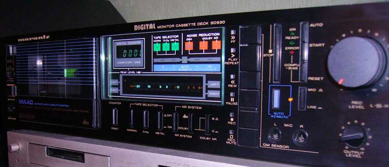

Dosłownie, chodzi mi tylko o tę technologię, bardziej zaawansowaną od Dragona, ale wspominałem wcześniej już co znalezłem na ten temat po niemiecku. Co do jakości się nie wypowiem, bo chociaż nam SD-930 to nie mam systemu aby porównać z Dragonem. Jestem tylko fanem dobrych starych sprzętów. Mogę natomiast potwierdzić, że ten patent zawsze działa tzn. na wszystkich kasetach i to w ułamku sekundy. Szczerze zastanawiałem się już jakby mógł wypaść, ale może się w końcu z kimś dogadam na małe co nieco. Technicznie jest w środku wypełniony po brzegi to może gdyby zrobić testy na sugerowanych przez producenta nośnikach to wypadłby calkiem nieźle w stosunku do Dragona. Może znasz jakiś link na stronie z porównaniem?
I jeszcze mała tajemnica, nie ma dual capstan, bo mieć nie musi. Precyzja wykonania mechaniki (co zresztą Japońcy sami chwalili) zapewnia kołysanie i drżenie dzwięku na poziomie właśnie konstrukcji z dual capstanem - 0.025% (WRMS)

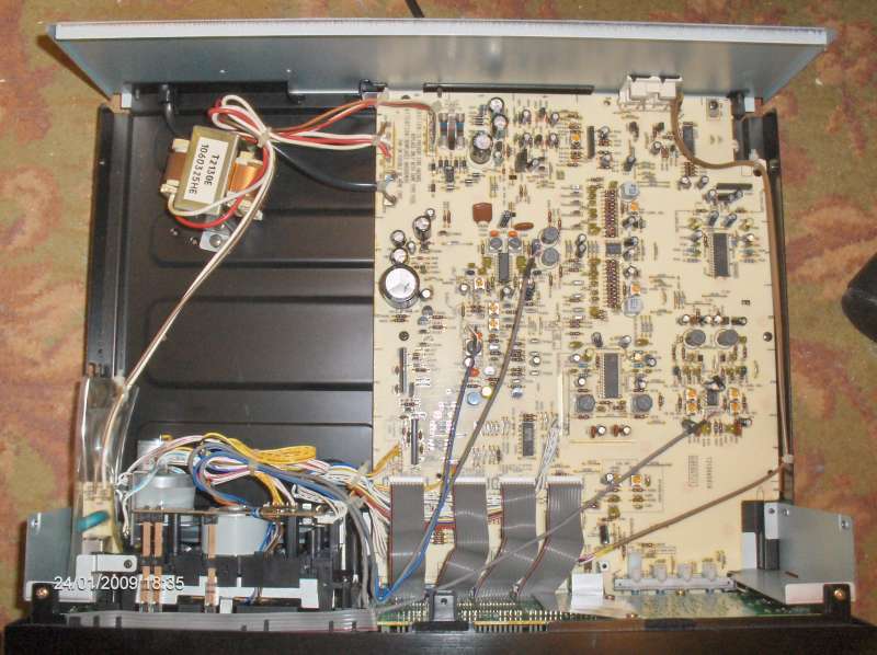

>Czy mógłby ktoś się poświęcić i wkleić tu fotki bebechów GX-67/69 ? POZDRAWIAM:)
Proszę bardzo!

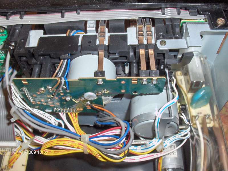

Dziękuję za zdjęcia Budowa tego modelu przypomina trochę GX-32. Dzisiaj spróbuje zrobić zdjęcia do porównania. POZDRAWIAM:)
Dopiero jak się dokładnie przyjrzałem mojemu zdjęciu napędu w GX67 zauważyłem, że płytka elektroniki ma niewykorzystane miejsca do zamontowania, obok czujnika taśmy chromowej, detektora włożenia kasety (GX67 go nie ma - napęd można włączyć bez kasety, i bardzo dobrze!), a także miejsce na czujnik zabezpieczenia przed skasowaniem dla przeciwnej strony. Widocznie ta sama płytka elektroniki była też używana w magnetofonach z autorewersem.
Praktycznie ten sam mechanizm był stosowany w magnetofonie Yamaha KX-930 (i być może innych) - praktycznie różni się tym, że w Yamasze otwieranie kieszeni jest mechaniczne, a w GX67 - elektryczne, no i GX67 ma głowice GX. Również bardzo podobny jest mechanizm w Kenwoodzie KX-9050 - z tą różnicą, że Kenwood ma silnik napędu bezpośredniego (DD). Jednak zasadnicza część mechanizmu, z przekładniami, napędem szpulek, itd, jest praktycznie taka sama, przynajmniej na pierwszy rzut oka. Mechanizmy są chyba produkcji Sankyo.

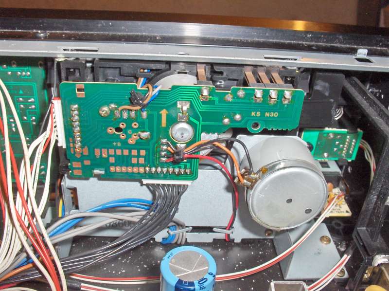

Myślę, że raczej nie. Na pewno będą przeszkody zarówno mechaniczne (mocowanie, odległości, otwory na śruby, wielkość, mechanizm kieszeni kasety, itd.) jak i elektryczne (inne sterowanie, inne zasilanie, itp.). Może prędzej dałoby się podmienić mechanizmy pochodzące "z jednej stajni", np. wersję jednowałkową na dwuwałkową lub odwrotnie, wersję z napędem paskowym na DD, itp., choć i tu na pewno byłyby problemy. Na przykład mechanizmy magnetofonów Nakamichi CR-4, Kenwood KX-1100G/HX i Onkyo TA-2570 oparte są na tej samej części zasadniczej, ale też różnią się wieloma elementami - Nak i Kenwood mają napęd DD, Onkyo zwykły napęd paskowy. Inne są mechanizmy otwierania kieszeni. Nak ma ręczny wybór typu taśmy, więc nie ma mikroprzełączników, trochę inne jest mocowanie w magnetofonie, itd. Ale przypuszczam, że np. w przypadku awarii i braku części zamiennych, być może udałoby się, wykorzystując elementy z mechanizmu uszkodzonego, zaadaptować podobny mechanizm z innego modelu, wymieniając elementy różniące się. Natomiast w zaadaptowanie zupełnie innego mechanizmu - nie wierzę.
Poniżej - jako ciekawostka - zdjęcia mechanizmów
- na górze - Akai GX-67,
- w środku - Yamaha KX-930,
- na dole - Kenwood KX-9050S
dałoby się podmienić mechanizm na inny
