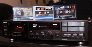

Dluga historia, ale popierwsze - tak moje i brakuje mi tylko kilku do posiadania calej "srebrnej" linii, lubie JVC za wspanialy wyglad, i za to ze chodza po tylu latach jak nowe, no i ten "SuperANRS", ktory tak fajnie udaje ze nie ma szumow.
Zdjecia moge zrobic, choc nie lubie sie chwalic - nie ma czym - zbieram to co lubie i co mi sie podoba, a nie to co ktos ocenil za lepsze, drozsze itp..itd.
Znam ludzi tu w Ontario (Kanada) ktorzy naprawde maja takie kolekcje ze szkoda gadac, no ale oni maja mase kasy i nie ma problemu zeby dac kolo za nowiutki deck z lat 80tych.
KD-55 jest ladny (klawiszowy) potem KD-A5 i KD-A55 kazdy w swoim stylu, pozniej AKAI GX 8 w fajnym wrzosowym metaliku i kilka kaset.

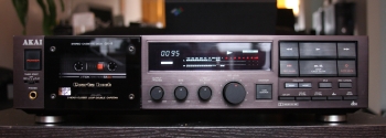

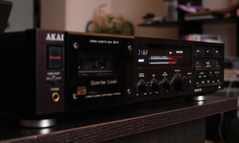

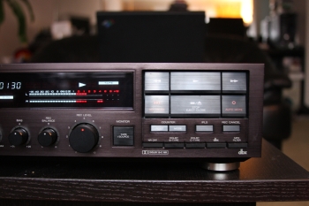

gx 8

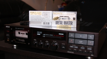

jeszcze raz gx 8...

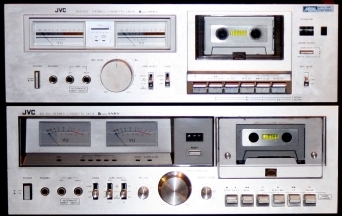

kasetki plus fajny JVC...

wojteks, piękna kolekcja. To nie jest tak, że Ty się chwalisz. My jesteśmy tylko ciekawi jak to się u Ciebie prezentuje. I trzeba przyznać, że fantastycznie
Mi najbardziej Akai się podoba, ale to dlatego, że ten design mnie powala na kolana. GX-6, GX-8 po prostu są cudne (moim skromnym zdaniem). :)
