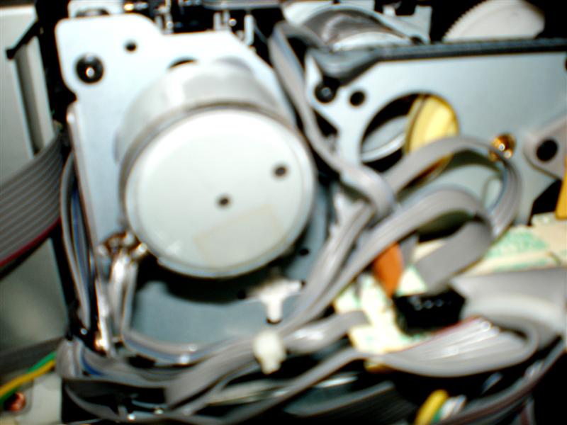

Da się. Musisz zdjąć kapsel zabezpieczający, następnie będziesz miał płytkę drukowaną z przymocowanymi szczotkami. Spróbuj rozebrać i daj fotki, by móc określić stan silnika.

Silniki głowne w pioneerach padają jak muchy. Pisał niejednokrotnie o tym MaciejLk ja z resztą też. To standartowy silnik na prąd stały 12VDC. W oryginalnych silnikach rozlatuja sie komutatory i tyle.

Wszytskie silniki główne na 95% kręcą w tą samą stronę. Nie szukałbym dziury w calym tylko znalazł i zamontował. jedynie jakieś wynalazki moga krecic inaczej.

Musisz mieć nagrany sygnał sinusoidalny o częstotliwości 3,150kHz oraz miernik częstotliwości, następnie regulujesz potencjometrem wbudowanym w silnik, tak aby uzyskać tą samą częstotliwość na mierniku podłączonym do wyjścia decka. POZDRAWIAM:)

Co do regulacji. wystarczy sobie nagrać utworek na kasecie na decku z dobre ustawionymi obrotami i zmierzyc czas. Potem tak regulowac kolejnego decka zeby uzyskac taki sam czas utworu.

Dibunia weź i zmierz na jakimś decku z prawidłowo wyregulowaną prędkością przesuwu taśmy, czas pomiędzy dwoma krótkimi i charakterystycznymi momentami w nagraniu. Niech ten czas wynosi. ok 5min.
Reguluj tak, aby uzyskać czas +/- 1s.

W silnikach z wbudowanym stabilizatorem, regulacja odbywa się przez regulację potencjometru, którego suwak jest dostępny pod zaślepką jednego z otworów na zdjęciu poniżej.
Do regulacji używaj plastikowego śrubokręta o szerokości ostrza ok. 1mm.
Jeśli masz tylko metalowy, to przed regulacją owiń jego ostrze taśmą samoprzylepną.

Ten na zdjęciu wyreguluje napewno przez widoczny otwór??
A jak z mocowaniem motorku? Czy nic nie będę musiał przerabiać? Zawieszenie na zdjęciu jest na sztywno a w modelu w którym założę jest na dwóch gumowych tulejkach, w których są wkręty mocujące do szkieletu nośnego.
Dibunia- ja nie widzę jakie tam jest zawieszenie, ale silniczek powinien być typowy na trzy śrubki.
Musisz odkręcić ten blaszany profil, aby dostać się do śrubek mocujących silniczek.

Te silniki Pioneera, choć nieopisane, to chyba Mitsumi MMI-6S2L - wyglądają na oko tak samo, i na taki silnik sam go wymieniałem w jednym z Pioneerów. Silniki Mabuchi są trochę inne, ale niewykluczone, że to zamienniki.
Ten Mitsumi MMI-6S2L można jeszcze kupić w sklepach z częściami elektronicznymi, a kosztuje kilkanaście złotych. Był to bardzo popularny silnik, stosowany w wielu magnetofonach, ale niestety mało trwały. Mam jeszcze ze dwa takie buczące Pioneery, które proszą o wymianę - ale ponieważ magnetofony jeszcze się kręcą, poczekam aż hałas będzie nieznośny, albo aż padną do końca.

Nie widzę jak jest zamocowany, ale tak jak napisał Kasjel, jest to prawdopodobnie typowe mocowanie na trzech śrubkach. Tymi tulejkami się nie przejmuj. POZDRAWIAM:)
