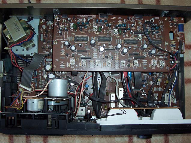

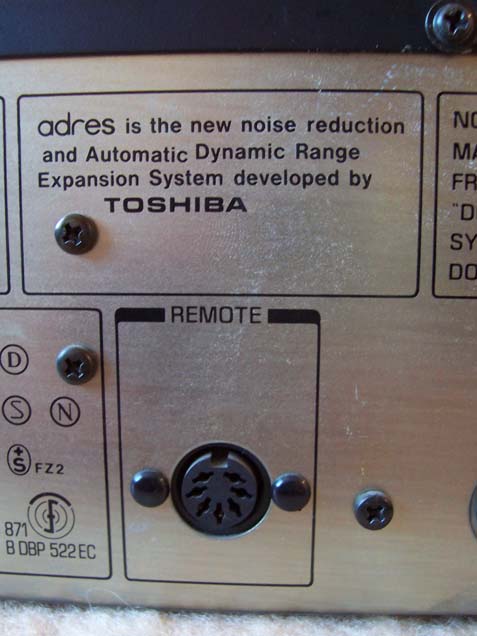

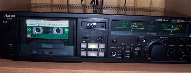

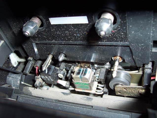

witam wszystkich magnetomaniaków!
od dawna śledzę ten temat i dowiedziałem się kilku ciekawych rzeczy za co bardzo dziękuję.
od jakiegoś czasu mam magnetofon AUREX PC-X88AD, który ma system redukcji szumów ADRES.
moja prośba jest następująca: czy wie ktoś coś na jego temat? i dalej - czy ma może ktoś przypadkiem instrukcję/serwisówkę do w/w magnetofonu?
i tak na marginesie: często ludzie szukają instrukcji do swoich maszyn ale nie mogą ich dostać - ja wiele ściągnąłem za darmo ze strony
Zaloguj się, aby zobaczyć treść (możliwe logowanie za pomocą ) - wystarczy założyć konto i ściągać.
wklejam zdjęcia magnetofony dla rozpoznania. (zaznaczam, że jest przed czyszczeniem)

Ładny i solidny sprzęt, podobają mi się te zielone wskaźniki:) POZDRAWIAM:)

format77, piękny sprzęt, solidny no i do tego te wskaźniki wyglądają z nim pięknie. Niech długo służy.
Jeśli natomiast chodzi o system ADRES, to napiszę po krótce dwa słowa. ADRES to skrót od Automatic Dynamic Range Expansion System. Jest to system redukcji szumów opracowany przez firmę Toshiba. Najczęściej występował jako osobne urządzenie w zestawach Hi-Fi, natomiast stosunkowo rzadko jako integralna część magnetofonów kasetowych (w Twoim przypadku akurat jest odwrotnie). Umożliwia podwyższenie stosunku sygnał/szum o około 17 dB przy 315 Hz i około 30 dB przy 10 kHz. Nie jest niestety kompatybilny z system redukcji Dolby.
