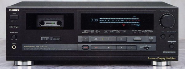

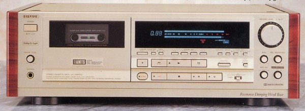

XKS9000 od XKS7000 wizulanie niewiele sie różni - pomijając oczywiście drewniane boczki i złoty kolor ... na frontowym panelu jest tylko jeden przełączinik (pokrętło) kalibracyjne.
Jeszcze wrzucam układ ładowania i stabilizacji kasety z tych modeli (jest taki sam) - kiedyś już wklejałem ale nie mogę się powstrzymać bo jest śliczny :)

Te XKS wyglądają bardzo zacnie, a tak "na oko" na zdjęciach ten przełącznik Monitor nie wygląda wcale tragicznie. Być może lepiej to widać gołym okiem, a szczególnie gdy się go dotknie. Pewnie za mało przyłożyli się do opracowania i wykonania oprawy tego przycisku, więc jest luźny, przekrzywiony, itd.
Natomiast wcale nie uważam, by stosowanie takich długich popychaczy było czymś nagannym. Wiele urządzeń ma tak rozwiązane przełączniki i pokrętła - producenci uzasadniają to dążeniem do skrócenia połączeń elektrycznych, co ma zmniejszać zakłócenia, itp. Np. we wzmacniaczach czasem tak rozwiązuje się przełączniki wejść i potencjometry, niektóre magnetofony mają tak umieszczone potencjometry poziomu zapisu (przy tylnej ściance, przy gniazdach), niektóre mają tak samo rozwiązany właśnie przełącznik Monitor - i myślę, że to dobrze, że producent umieścił takie przełączniki w takim miejscu na płytce by ścieżki były możliwie najkrótsze, zamiast ciągnąć takie ścieżki albo kable przez całe wnętrze magnetofonu do panelu przedniego.
Czy widziałeś kiedyś wnętrze starszych magnetofonów dwugłowicowych, z przełomu lat 70-tych i 80-tych, które miały przełącznik przełączający elektronikę na zapis bądź odczyt, w postaci listwy-suwaka przesuwającego się w obudowie mającej kilkadziesiąt styków? Przełącznik ten często był położony w głębi płytki, a suwak poruszany był czasem kilkoma takimi popychaczami, sprzężonymi mechanicznie z przyciskiem Rec (przy sterowaniu mechanicznym lub serwomechanicznym) albo połączonymi ze sporym elektromagnesem, poruszającym tym suwakiem w chwili włączenia lub wyłączenia zapisu. Czasem było to nawet kilka dźwigni, połączonych przegubowo, itp. Przypuszczam, że projektanci najpierw umieszczali te przełączniki suwakowe w dogodnym dla nich miejscu na płycie głównej (w okolicy wzmacniacza zapisu/odczytu), a potem kombinowali jak tym suwakiem poruszać. ;-)
Maciek, i znowu masz rację ... i ze skracaniem drogi i z tym, że może trochę za bardzo marudzę ... :)Choć włączając monitor, który lata w oprawce i będąc na długiej "przedłużce" (też luźnej) masz wrażenie, że coś jest urwane albo, że po włączeniu już zostanie na zawsze wciśnięty na zawsze ... I niestety w obydwu tych AIWach po każdej operacji włącznik pozostaje w innej pozycji ... ok, koniec marudzenia ale od decków z tej półki oprócz dzwięku można chyba spodziewać się estetyki? ;)Przecież o to nam wszystkim chodzi i po to się tu spotykamy :)

Oczywiście masz rację z tą jakością wykończenia, od magnetofonu tej klasy można by było spodziewać się lepszego wykonania i wykończenia. Moim zdaniem Aiwa, stosując zaawansowaną elektronikę, jednocześnie oszczędzała na wszystkich aspektach mechanicznych, włączając w to także wykończenie, przełączniki, przyciski, itd.
A czy producent przykładał się do wykończenia można zobaczyć choćby po rozwiązaniu montażu diod LED. Lepsi producenci mocowali diody gdzieś na jakiejś płytce, natomiast w panelu przednim zamocowane były tylko przezroczyste miniaturowe "klosze" maskujące, oświetlane od wewnątrz diodami - a więc to co widać z zewnątrz to nie sama dioda, tylko jej "mini-klosz". A w prostszych magnetofonach, gdzie producent postanowił zaoszczędzić, same diody były bezpośrednio wyprowadzone na zewnątrz przez otwory nawiercone w przednim panelu. Mam np. takiego starego Duala z otwartym gniazdem kasety, który ma chyba z 5 takich diod na bardzo długich, giętkich nóżkach, którymi przy montażu przedniego panelu trzeba dokładnie wcelować w otwory. Ale po takich szczegółach widać, gdzie producent oszczędził.

Maciek, no na elektronice to nie oszczędzali - układ dolby S z AIWY XKS7000 w porównaniu do tych np z Pioneerów lub Sony to jak pancernik przy żaglówce ;) Zresztą na poprzedniej mojej fotce widać ją odchyloną do góry - ta cała płytka to dolby S!
