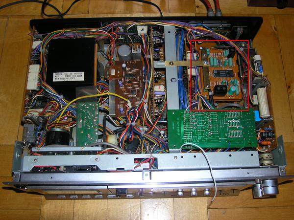

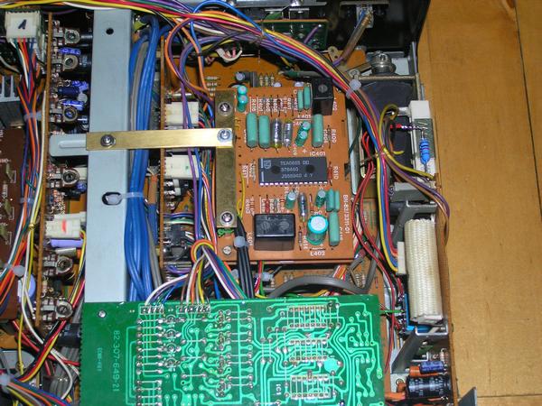

Praktycznie zakończyłem dziś montaż układów Dolby B/C z MDS 442 w Aiwa AD 6700.
Operacja się udała, pacjent przeżył. :-)
Najwięcej problemów miałem z częścią mechaniczną, bo w AD 6700 miejsca jak na lekarstwo, ale w końcu udało mi się opracować mocowanie modułów do chassis.

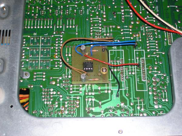

Elektrycznie bez większych problemów, poza koniecznością dołożenia wzmacniacza x 3 w tor odczytu - pomiędzy wyjście układów Dolby i wejście ostatniego stopnia wzmacniacza odczytu. Wykonałem prosty układ na popularnym JRC4558 na małej płytce drukowanej, którą umieściłem pod płytą główną magnetofonu.
Sterowanie funkcjami modułów za pośrednictwem małych przekaźników.
Pozostało mi jeszcze przerobienie oryginalnego przełącznika Dolby, aby nim sterować włączeniem i wyborem systemu wyciszania.
Nowe moduły dają bardzo duży sygnał na wzmacniacze zapisu. Ustawienie poziomu zapisu na +3dB powoduje silne przesterowanie taśmy. Tu pomoże regulacja czułości zapisu.

To jest dokładnie płytka uniwersalna, odzyskana z jakiejś wcześniejszej konstrukcji. :-)
