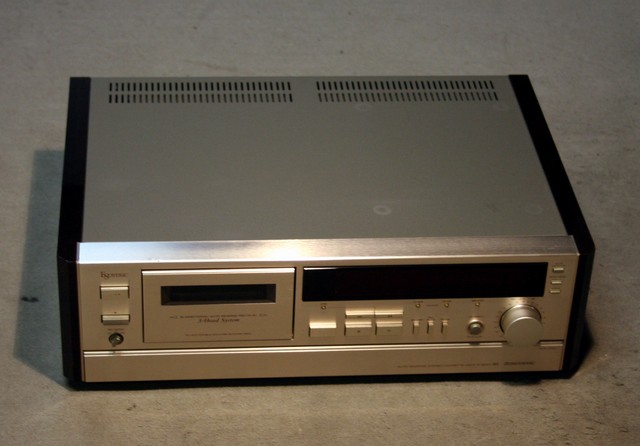

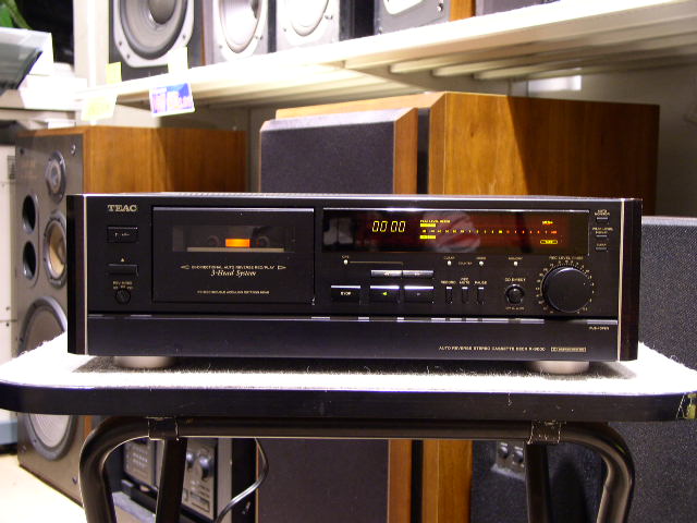

Apropo TEACów to ostatio wpadałem na Esoteric R9000 o tyle dziwne bo nie wiedziałem, że ten model był tak opisywany - zawsze go znałem pod nazwą TEAC R9000.
Poniżej fotka wspomnianego szampańskiego Esoterica i czarnego TEACa R9000 ... + link dodatkowych fotek z audioscopa.
Miał go ktoś w swoich rękach?

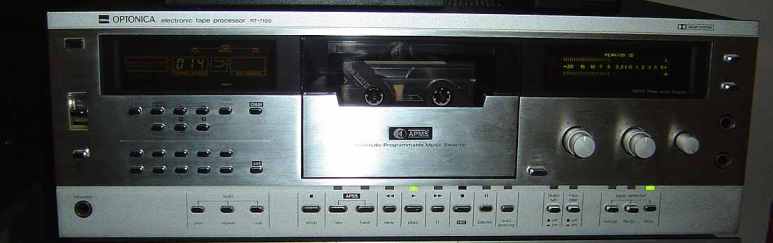

Moja nowa zabawka, którą sprezentowałem sobie "Pod choinkę" :-))
Optonica RT 7100
Mam pytanie do szanownych forumowiczów: Mój Technics RS-B965 zgniótł mi trochę dwie taśmy w ostatnim tygodniu. Zauważyłem ponadto pojawiający się czasem problem z szybkim rozpoznaniem rodzaju taśmy: jak wkładam żelazową, pokazuje najpierw że to chrom, a potem - ewentualnie - że normal. Metal i chrom rozpoznaje od razu. Co może być przyczyną takiego zachowania?
Musisz sprawdzić czujniki rodzaju taśm na górze kieszeni. One są tylko elementami mechanicznymi, ale wewnątrz uruchmiają styczniki elektryczne. Spryskaj je "Kontaktem" i będzie OK.
Co do Optoniki RT 7100, to strasznie ciężka (11,5kg) i solidna maszyna. Ale jest to magnetofon który ma tylko dwie głowice, jedną rolkę i brak zewnętrznej regulacji prądu podkładu. Ma za to "bajery", które wówczas musiały robić wrażenie np. automatyczne wyszukiwanie utworów i możliwość programowania, który ma odtworzyć. Za to Optonica RT 9100 to typowy "full wypas". Licytuję, ale nie wiem czy wygram.

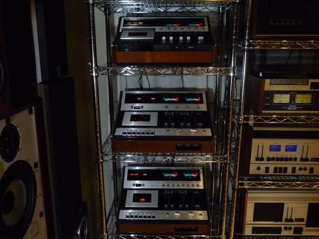

marantzobranie v dziedzinie dekuv zakończone: 5025b +5030b + 5000 +5120 + 5400 + 5420 + 5020 + 5200 + 5220
oraz brakujące ognivo: 5010b
Śliczne te Marantze, szczególnie te niebieskie wskaźniki
A ta 'jamaszka' to też niczego sobie.
