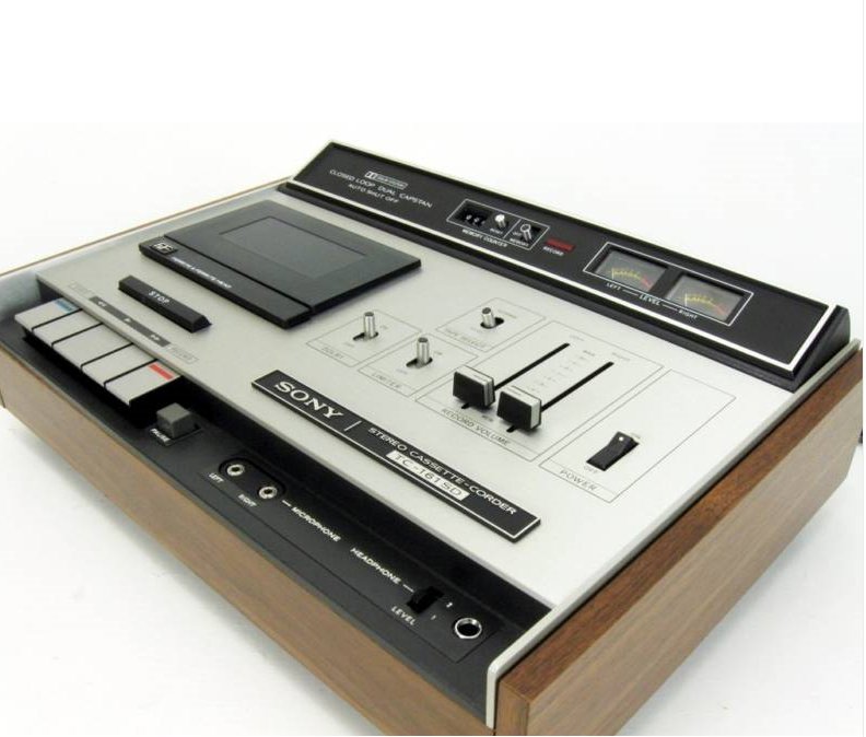

Ale śliczny ten soniak i na razie za grosze. Ferrytowa głowica no i kosmetycznie idealny. Chyba się skusze (fot. dzięki uprzejmości sprzedawcy). Pozdr

Piękny sprzęt za sporą kasę :)
