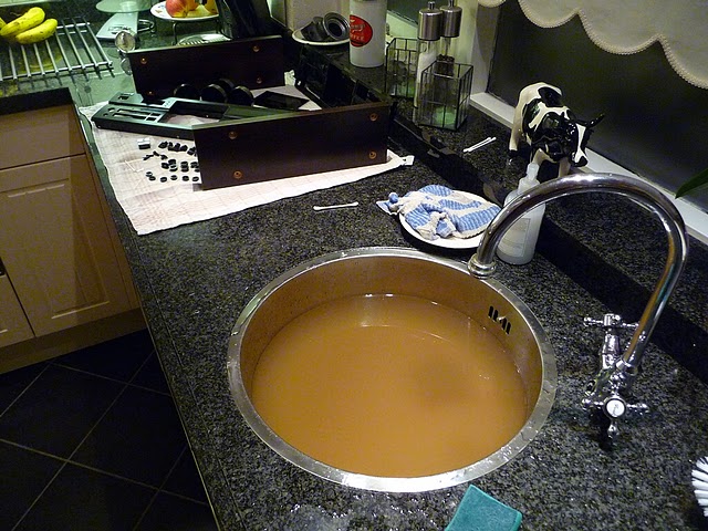

Słuchajcie, już ktoś te zdjęcia pokazywał, ale jedno mnie zastanowiło, kolo mył prócz elektroniki w płynie nikotynowym,słyszał ktoś o takiej metodzie mycia? Na zdjęciach widać, że jest naprawdę czysto....
