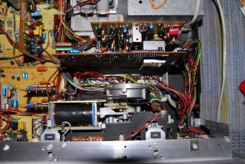

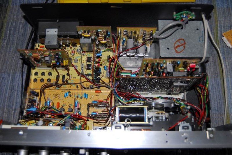

Oto i on i nowe zębatki w pracy i środek - multizłacze - czyścić czy nie ruszać szyn łączących płytki?
