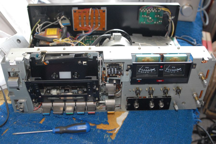

Dla ciekawskich zdjęcia, na mnie robi wrażenie ten "mały" silniczek z chłodzeniem i faktycznie te głowice
- czarna piękność :-) - brak śladów zużycia wygląda jak nowa :-)

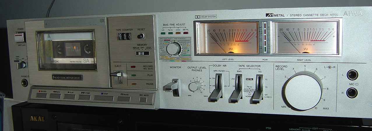

A to dwa moje ostatnie nabytki.
Akai GX 740D oraz AIWA AD-M700E

Mam natomiast problem z tą Aiwą. Już wszystko zrobiłem ładnie pięknie, tylko wciąż nie mogę stwierdzić, co może być przyczyną nierównomierności przesuwu taśmy. Chodzi o takie cykliczne "szarpnięcia" lub przyhamowania, które stają się słyszalne gdy na prawej szpulce jest już sporo nawiniętej taśmy. Wykluczyłem już rokę przesuwu taśmy, silnik oraz sprzęgło. Za nic w świecie nie mogę zobaczyć, czy usłyszeć co tam może się dziać.
Też myślałem, że coś może być z nim nie tak, ale wedle mojej skromnej wiedzy wszystko jest w porządku :) Nie wiem co tam jeszcze mogę sprawdzić.
Podreguluj skos głowicy (lewa śrubka). Serwisówkę mam, jak by co...
