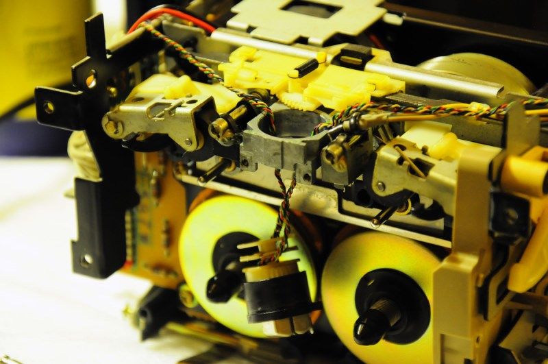

Niżej dwa zdjęcia wyjętej głowicy oraz miejsca docelowego.

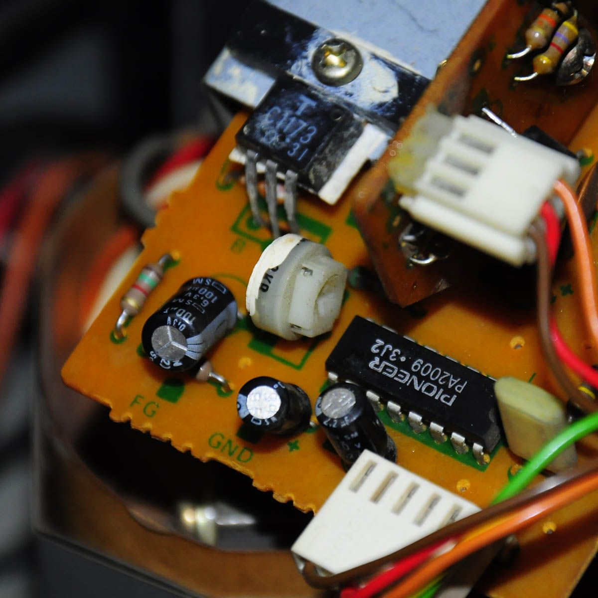

CT-9R: Słuchajcie na dwóch pierwszych zdjęciach macie PR`kę, jest tam taka śrubka od spodu, ale nie mam zamiaru go rozkręcać, pytanie jest jednak takie, czy bez rozkręcania można zaaplikować tam Kontakt PR? Od góry jest plastik, przykrywa pr`kę aż do podstawy, a postawa to też plastik i nie ma tam żadnej dziury, żeby przynajmniej raz psiknąć...

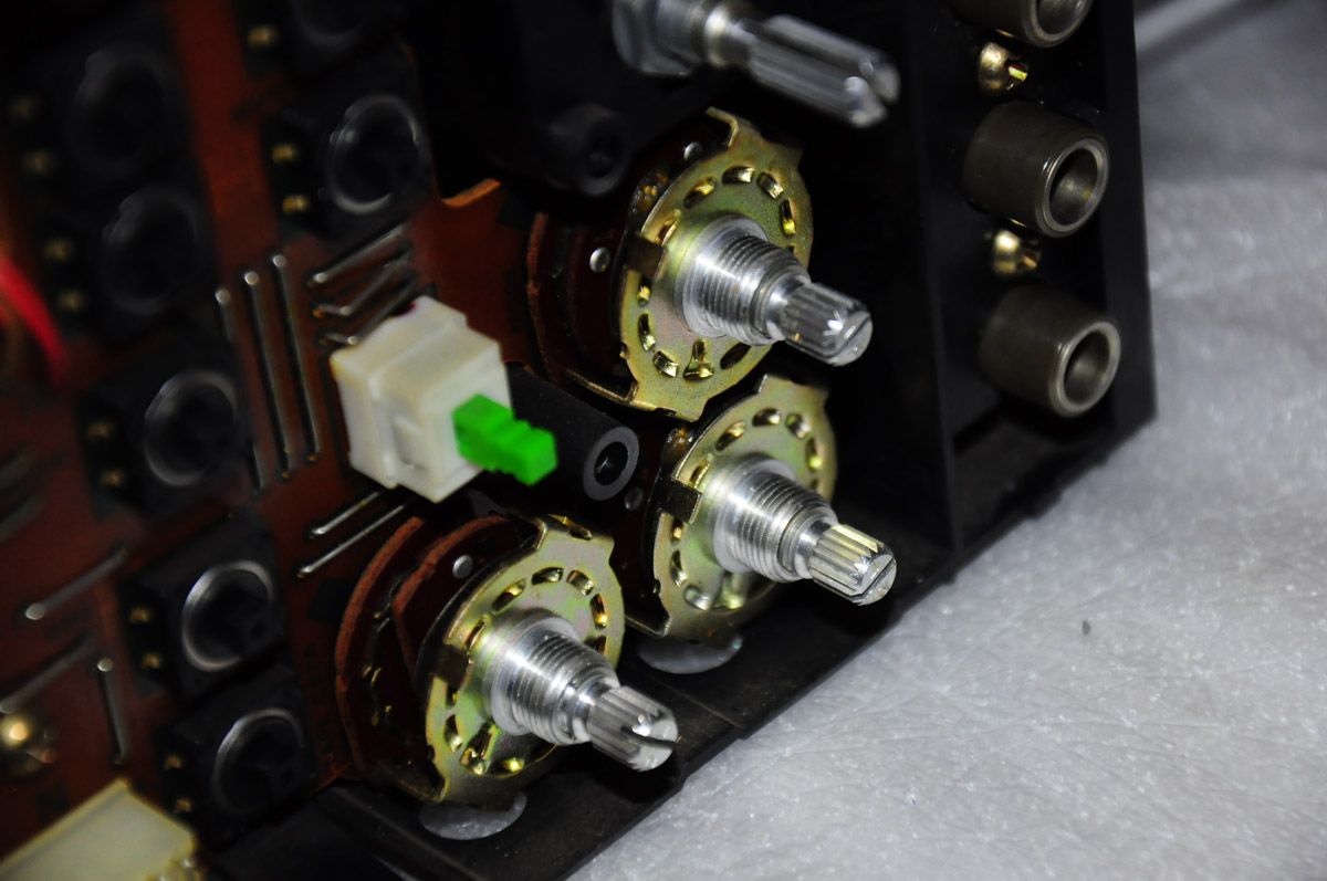

Na trzecim zdjęciu płytka Dolny z drugiego decka, a na czwartym, zobaczcie jaki jest stan przełączników, wyglądają i działają jak nowe, coś niesamowitego!

CT-9R: Słuchajcie na dwóch pierwszych zdjęciach macie PR`kę, jest tam taka śrubka od spodu, ale nie mam zamiaru go rozkręcać, pytanie jest jednak takie, czy bez rozkręcania można zaaplikować tam Kontakt PR?...
Myślę, że ta operacja nie jest potrzebna. No chyba, że jesteś absolutnie pewien, że ten potencjometr jest brudny. W co wątpię z uwagi na jego obudowę.
GM
Dziękuję G.Mark! Mi raczej chodziło na przyszłość, jak mimo to się do niego dostać, jeśli zajdzie taka potrzeba :)
