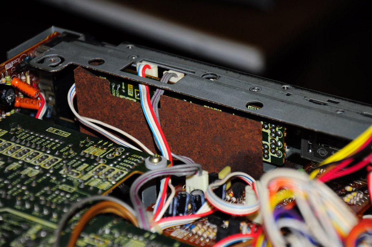

Sony TC-FX7: magnetofon jest w tragicznym stanie, dokładniej wszędzie, gdzie można, prócz płytek PCB i mechaniki jest obsmarowany jakimś smarem, coś w stylu oleju maszynowego. Jest pełno rdzy, syfu, brudu, poprzedni elektronik miał go w swoich łapach i chyba wszystko zabrudził. Walił wszystkim, czym się dało, po całości bez ściągania frontu. Co za debil. Mówiąc kolokwialnie: jest cały uje...... Postanowiłem go dosłownie umyć, ale niestety stelaż nie stanowi całości, tylko zlepek metalowych belek, boję się, że później będę miał problem ze złożeniem. Może modułowo da radę, choć będę uważał. Front już za to zdemontowany (także moduły) i już się myje. Problem z magnetofonem to nie obracający się silnik poruszający szpulki. Nie mam niestety instrukcji serwisowej, ale zobaczę dokładnie, czy jest może na silniku podane napięcie. Pewnie 12VDC, ale głowy nie dam.

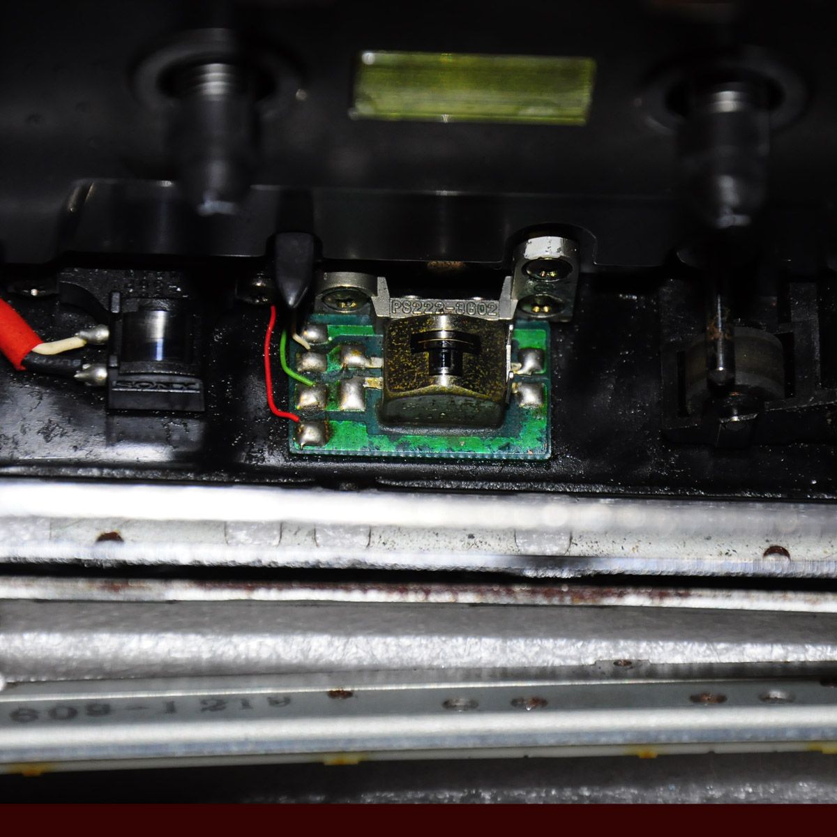

Niżej trzy fotki, które pokazują jego stan, ta PR`ka rozumiem do wymiany? Na trzeciej fotce głowica, jeszcze jej nie czyściłem, ale czy jej powierzchnia może korodować?
Straszna korozja, musiał być trzymany w dużej wilgoci. Może kupiłeś go z rejonu gdzie była powódź ?
Jak można doprowadzić sprzęt do takiego stanu a potem wystawiać na Allegro jako Vintage.
