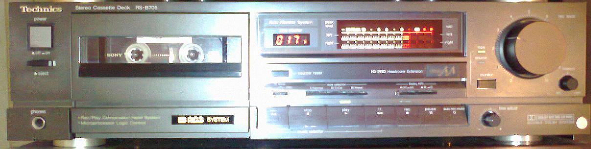

Dotarł dzisiaj do mnie Technics RS-B705, świetna maszyna :-)
