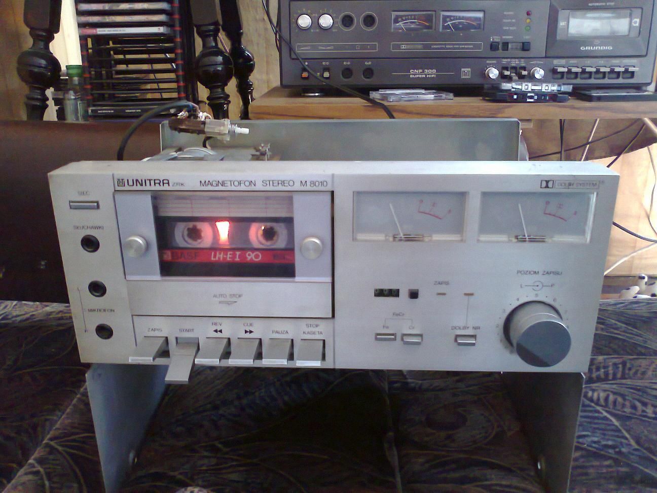

Magnetofon.
nie wiem jak sa podpiete glowice,jakies kabelki tam widac jest ich sporo,musialbym rozebrac calkowicie decka a wole tego nie robic bo to dosyc skomplikowane urzadzenie
wolalbym zeby tym zajal sie ktos kto sie na tym dobrze zna,deck jest swietny gra ciepluchno, slodziuchno jak lampka jakas

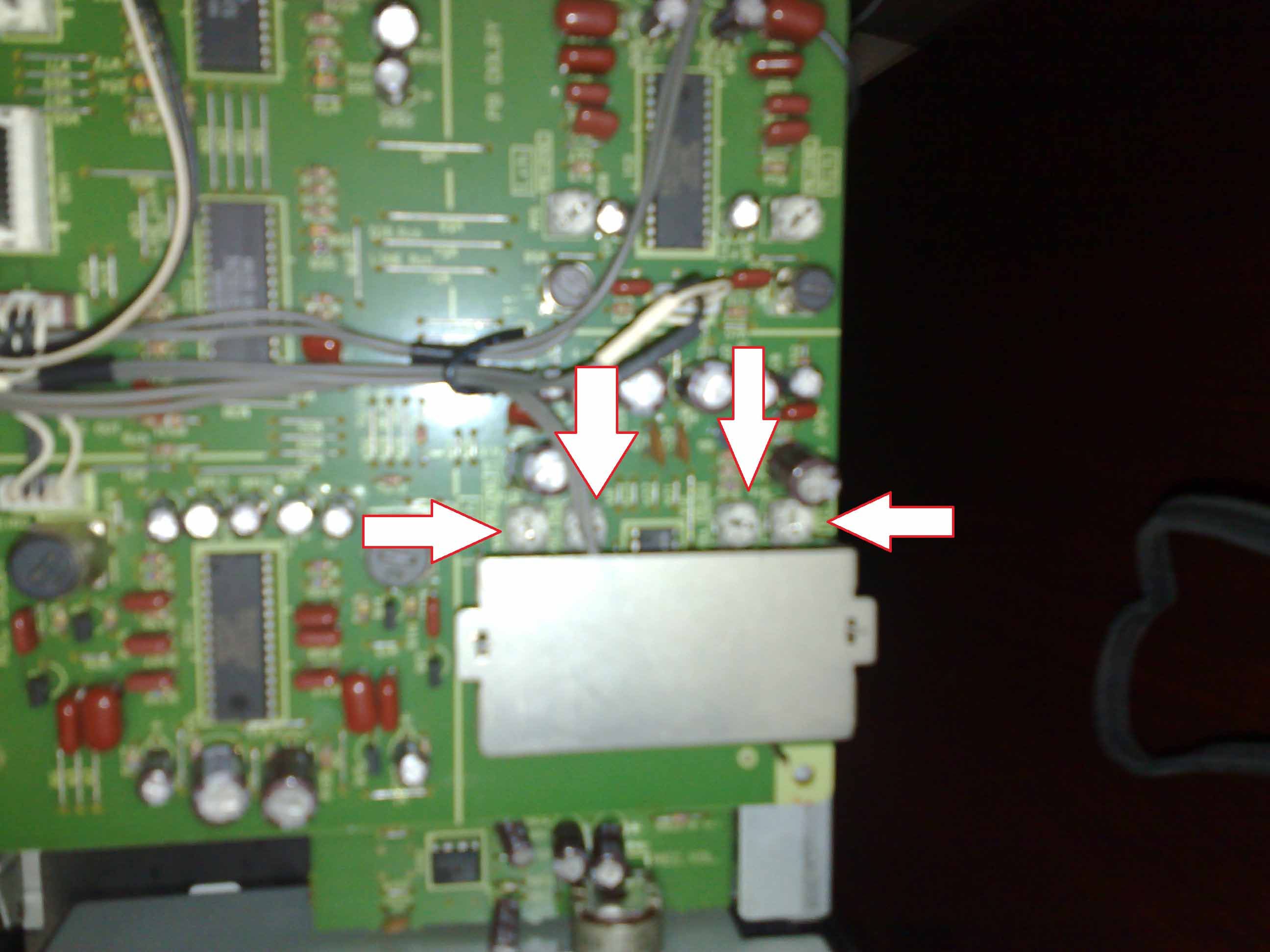

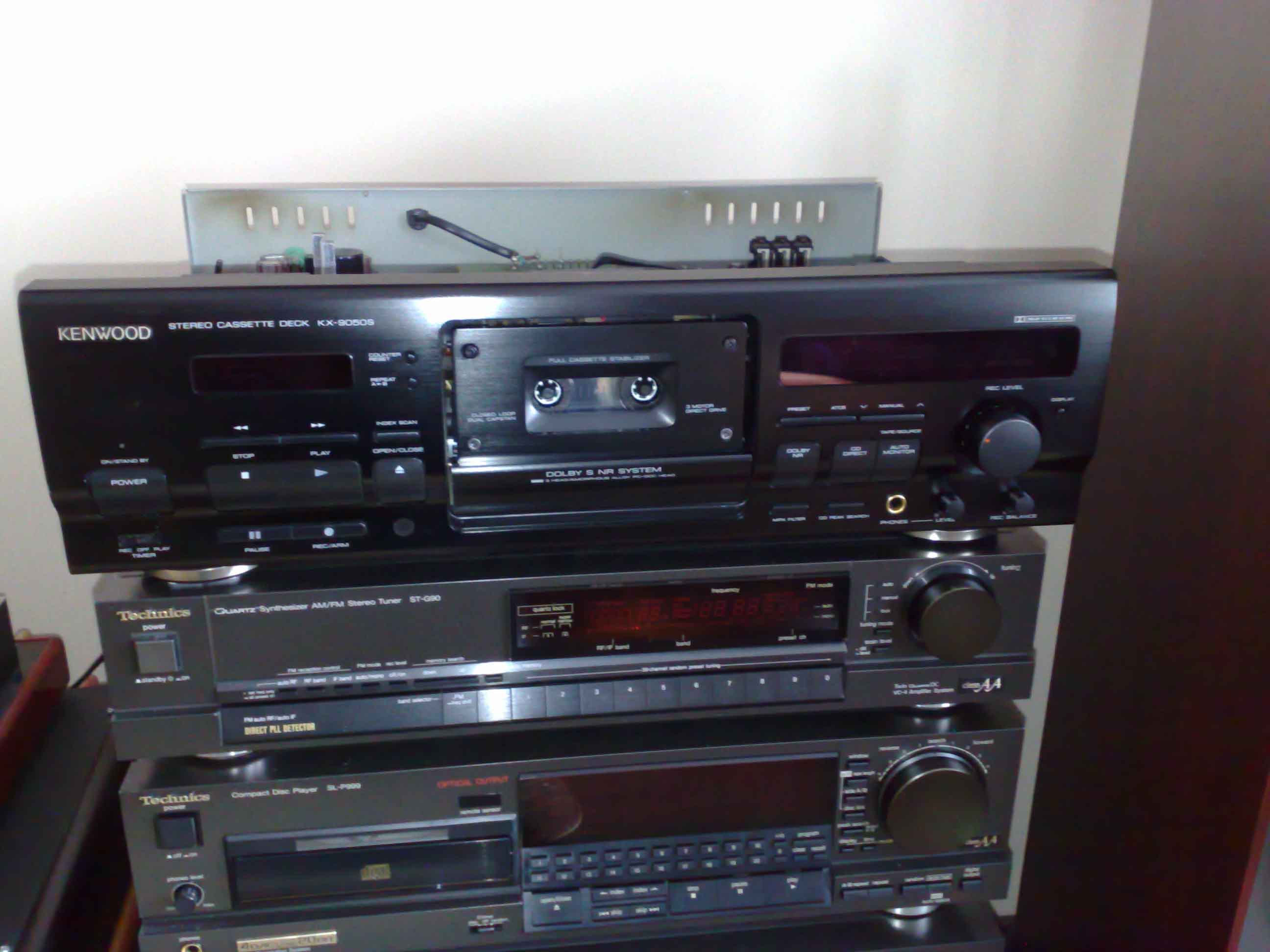

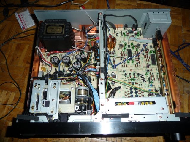

Przepraszam za kiepską jakość ale na razie zrobiłem komórką, jutro zrobię D700.
Niestety był grzebany albo przez Słowaka albo przez mało gramotnego Niemca...
Rozregulowane poziomy nagrywania i BIAS

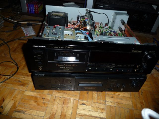

D 700 fajny sprzęt;-) Nie zapomnij o CT-95. Gdzieś mam na kompie cały zestaw jego zdjęć ale niestety nie był mój:-( Dzisiaj mam chwilę czasu to pewnie też coś popstrykam;-)
pioneer 939,pod spodem soniak
Fajny deck, a co do jakości zdjęć, gdybyś je pomniejszył wyglądałyby lepiej, a i tak są za duże. I rzeczywiście szkoda, że był grzebany, ale to nie spisuje go na straty, trochę roboty i wróci do siebie ;-)
Tak nie zwróciłem uwagi na rozmiar i pomyłkowo puściłem w tak dużym rozmiarze.

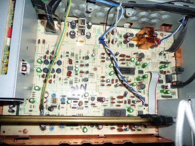

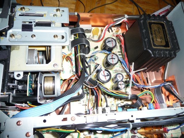

Jeżeli chodzi o KX-9050S to go już zrobiłem. Nie mając testowej taśmy nagrałem na Technicsie RS-B965 częstotliwości 100Hz, 800Hz, 1kHz, 10kKz oraz 12,5kHz i na niej ustawiałem tor przesuwu.
Jak się później okazało to Ten Kenwood KX-9050S miał też ruszane głowice czego efektem było:
1. brak kompatybilności z kasetami nagrywanymi na innych magnetofonach
2. przy nagrywaniu strony "B" kasował część ścieżki nagranej poprzednio na stronie "A". Efekt był taki, że dobrze było jedynie słychać ostatnio nagraną stronę.
3. poziom nagrywanego sygnału był niższy niż w innych magnetofonach ponad -2dB.
Teraz jest naprawdę dobry, świetnie działa automatyczna kalibracja, którą można nieco skalibrować w górę lub w dół manualnie.Dźwiękowo zbliżony do RS-B100 tylko z większą ilością basu. Mój egzemplarz ma na szczęście mało używane elementy toru przesuwu takie jak prowadniki taśmy. Głowica jedynie ma połysk w miejscu styku z taśmą i nie ma nawet pod lupą śladu wytarcia.
Jak widzicie nawet głowice, które ponoć mają lakier zabezpieczający na śrubach mogą być kręcone, ponieważ często stwardniały lakier obraca się z całą śrubą. Można zrobić nawet pełen obrót i nie widać pęknięć lakieru.
Jeszcze jedno, Kenwoody mają dobry i łatwy do regulacji sposób prowadzenia taśmy. Nie posiada tak jak Technicsy dodatkowego prowadnika z tworzywa z prawej strony za głowicą. Jest jedynie lewy prowadnik z tworzywa i z prawej strony metalowy zespolony z głowicami-to jest najlepszy i najmniej awaryjny sposób w dual capstan.

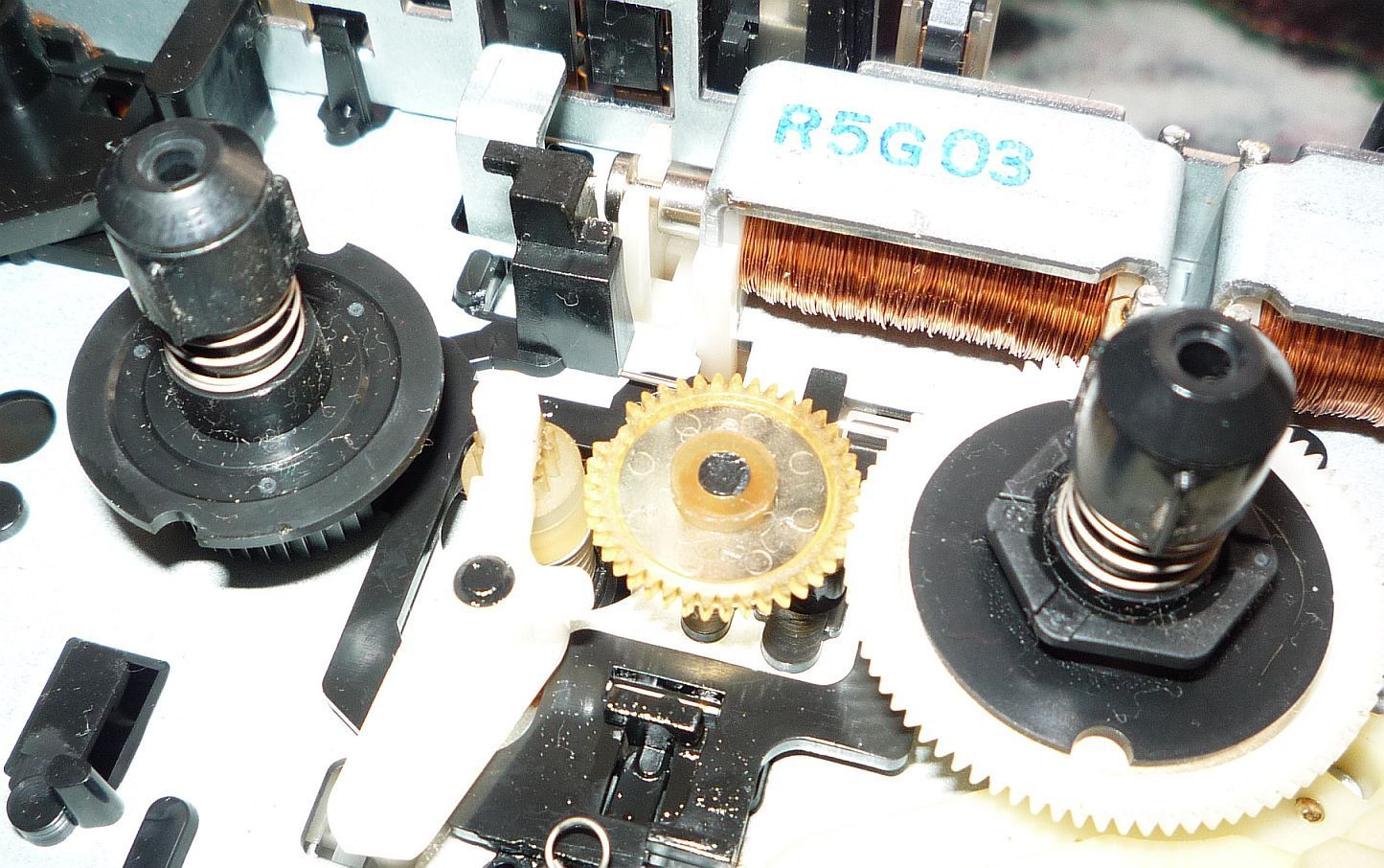

Witam, na początek chcę podziękować wszystkim którzy pomogli mi przy pasku w decku akai gx-r35, to było z miesiąc temu. Wtedy miałem świeże konto i moderator nie puścił moich kilku postów więc nie mogłem pogadać, szkoda, myślę że to zabezpieczenie przed trolami jest za mocne ale... to inna bajka.

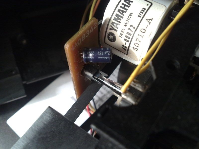

Dzisiaj mam problem z Yamahą K-520. Po wciśnięciu Start lub Przwijanie po kilku sekundach wyłącza się. Moje podejrzenie padło na taki charakterystyczny czujniczek. Jest on umiejscowiony za lewą rolką kręcącą szpulką i wygląda tak jakby to był czujnik optyczny kontrolujący obroty, dobrze kombinuję? Na zdjęciu widać, że na tym kółku z ząbkami są resztki "sreberka", czy to jest jakiś rodzaj lustra??? Czy jest możliwe że powodem wyłączania jest to starte sreberko?
Raczej nie (nie znam mechanizmu Yamahy) ale są to najczęściej czujniki optyczne i te ząbki mają za zadanie przysłaniać światło pochodzące z diody świecącej, której światło pada na fotorezystor. Sprawdź czy nie jest spalona dioda albo odbiornik (mogą być czymś przybrudzone) , będzie taki sam efekt elektryczny jakby nie obracało się kółko z ząbkami a co za tym idzie nie było dowijania prawej szpuli.
Edytowane przez nadzorca2

Ja na zdjęciu nie widzę resztek sreberka. Jeśli tak owe są to powinno tam być właśnie takie sreberko.
Z rodzajów jakie pamiętam to były 2 typy talerzyków pewnie jest więcej. Jeden z naciętym kółkiem i strumień światła raz trafiał na talerzyk, raz na wyciętą przerwę.
Drugi to przyklejona taka okrągła szachownica na spodzie talerzyka, strumień raz pada na czarne , raz na białe(srebrne) pole.
Licznik działa czy stoi w miejscu?
Licznik działa. Sprawdziłem na drugim talerzyku i jednak jest tam idealne sreberko. To starte już polakierowałem srebrzanką nitro i żeby miało większy połysk to pociągnąłem jeszcze lakierem bezbarwnym (pożyczyłem od żony, do paznokci :)) Pierwsza próba odpalenia nie powiodła się. Może za słabo się błyszczy??? Na zdjęciach jest ten "świałowód" ale jak to działa? co to za element optyczny?
edit. mała zmiana, licznik już nie działa :(

Przejrzałem ten wątek na elektrodzie, ciekawe rzeczy tam piszą ale na szczęście u mnie okazało się że już jest wszystko OK :)
a w czym rzecz, a no w tym że patent z metalicznym lakierem sprawdził się ale pierwsze próby po złożeniu robiłem na wyciągniętym mechaniźmie i coś mi się wydaje że światło lampki którą sobie oświetlałem wprowadzało w błąd element fotoczuły. Wczoraj w nocy dałem sobie siana a dzisiaj z rana poskładałem to wszystko do kupy i... na razie działa :))) Licznik też chodzi, zostaje czyszczenie i można cieszyć się z kolejnego sprzęta. Dzięki wszystkim za wsparcie.

Znaczy, że lampka oświetlała "światłowód" i podczerwień zawarta w widmie jej światła, oszukiwała fototranzystor zawarty w czujniku.
Podobne "jazdy" były w pewnych modelach magnetowidów, w których "szalał" mechanizm windy kasety gdy wnętrze mechanizmu było oświetlone. Po założeniu pokrywy objawy "szaleństwa" ustawały.

Potwierdzam. Przerobiłem to autopsyjnie na magnetowidzie LG (nie pamiętam modelu, tuż po rebrandingu z Goldstara).

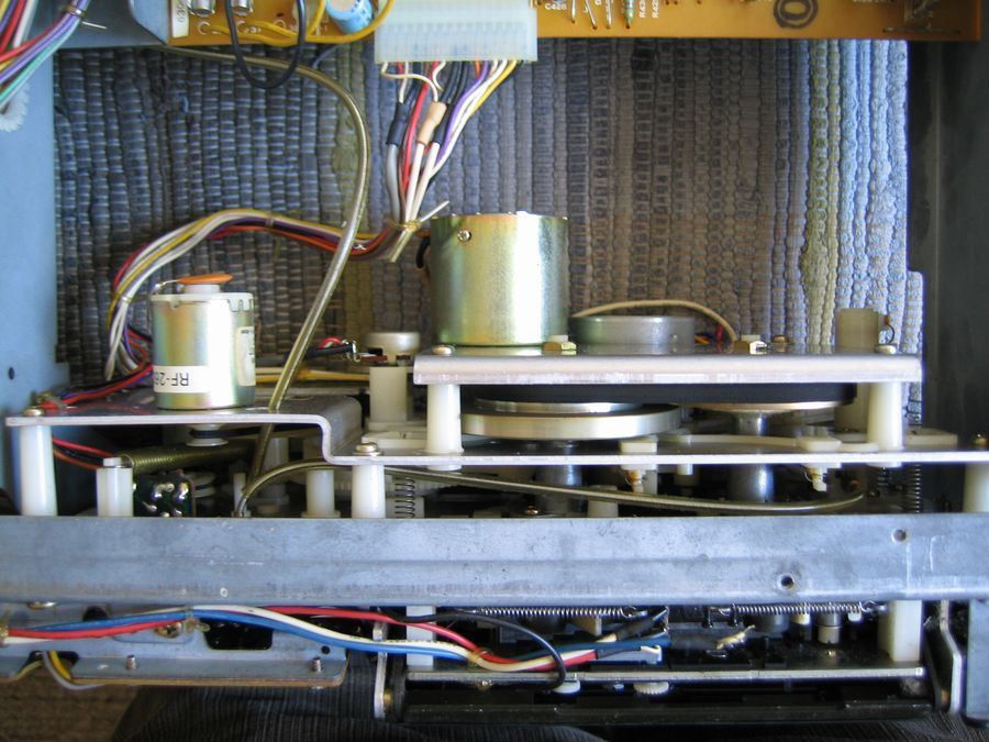

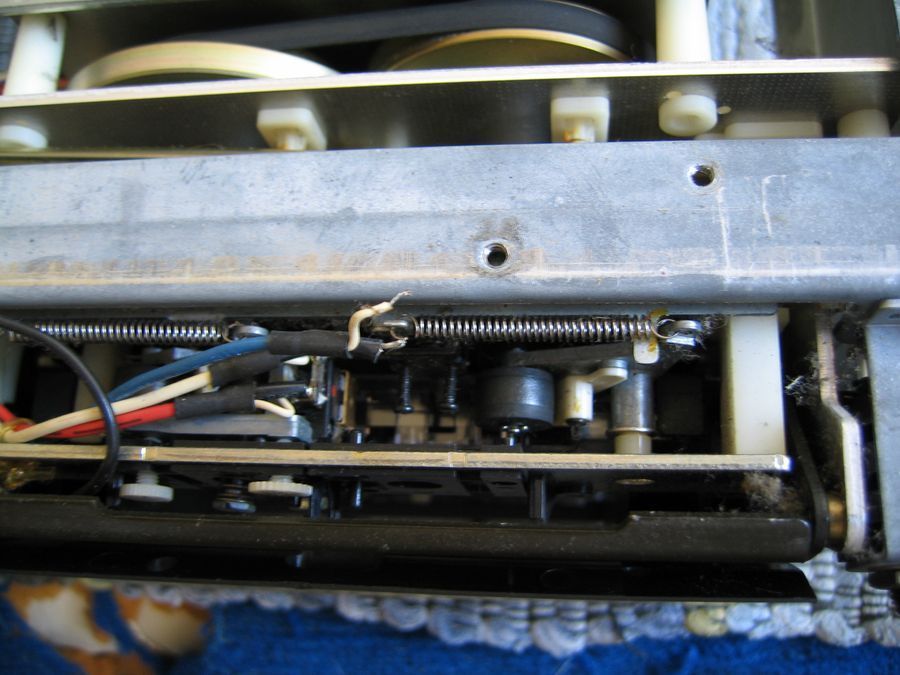

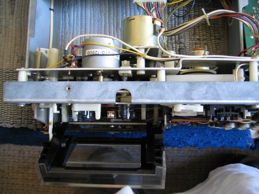

Trafił dziś do mnie zupełnie przypadkowo i dosłownie za grosze - bo teraz na normalne zakupy nie mam funduszy Nakamichi 580.To mój pierwszy Nakamichi i bardzo mi się podoba, rok z tego co wiem 1978 :-)Deck okazał się nie sprawny,po włączeniu świeci no i jest kilka problemów :
1.Po wsadzeniu kasety zakręca szpulkami na chwilę (taśma się przesuwa) - a to powinno być chyba napinanie taśmy (dual capstan) - bez jej przesuwu jak sądzę.
2.Po wymianie paska od silniczka do przesuwania mostka z głowicami poprzez kółko magnetofon rusza, ale momentalnie zwalnia i staje i play się wyłącza.
Wcześniej tak nie było, grał bez zatrzymywania się.
3.Kieszeń kasety nie daje się otworzyć przy założonym panelu przednim - bez niego normalnie się otwiera bez oporów - tak wygląda jakby kieszeń milimetr
większa była z jednej strony na dole niż otwór w panelu i swobodnie nie może w nim być otwierana.
4.Brakuje niestety głowicy kasującej - została wykręcona :-(( - jaka być powinna i czy ktoś ma może taką ?
5.Czy magnetofon obsługuje taśmy metalowe?
6.Czy osłonkę na głowicy można zdjąć w celu dokładnego jej wyczyszczenia ?
Będę wdzięczny za informacje, zdążyłem chwilę posłuchać jak on gra - rewelacyjnie !!!

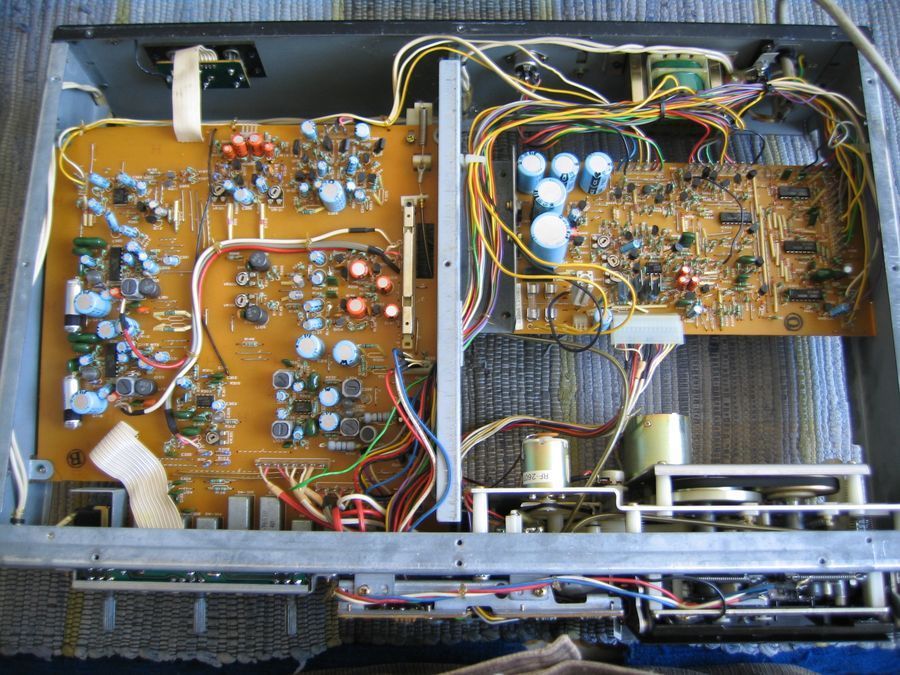

Zdjęcia elektroniki są zrobione od spodu, od góry są luty i cała płytka zamocowana pod skosem bo na panelu wszystko jest tez pod skosem :-)
Zdjęcia na razie "robocze", jak go całego zrobię - wstawię "nastrojowe" :-)
Gratuluję ! Dorwałeś kawał niezłej maszyny ! Jeśli można, to napisz na PW ile za nią zapłaciłeś ?

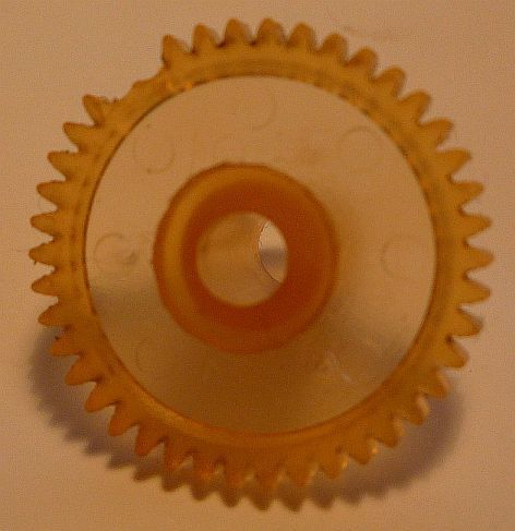

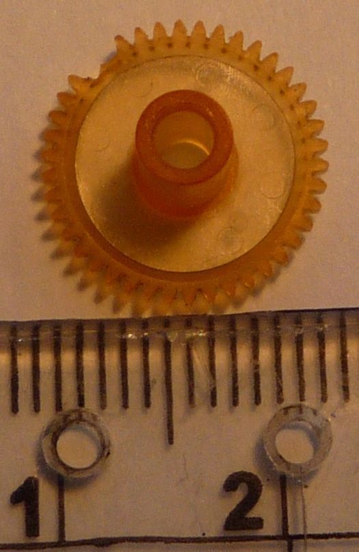

Wczoraj postanowiłem podpiąć i posłuchać swojego Technics’a RS-B55 pod wpływem pozytywnych opinii Kolegi Neomammut o tym decku. Grał bardzo fajnie aż do dzisiaj przed południem zacharczał i stanął. Odsłuchałem na nim kilka kaset i trafiła jedna, co ciężej chodziła po połowie deck stanął.

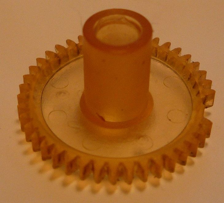

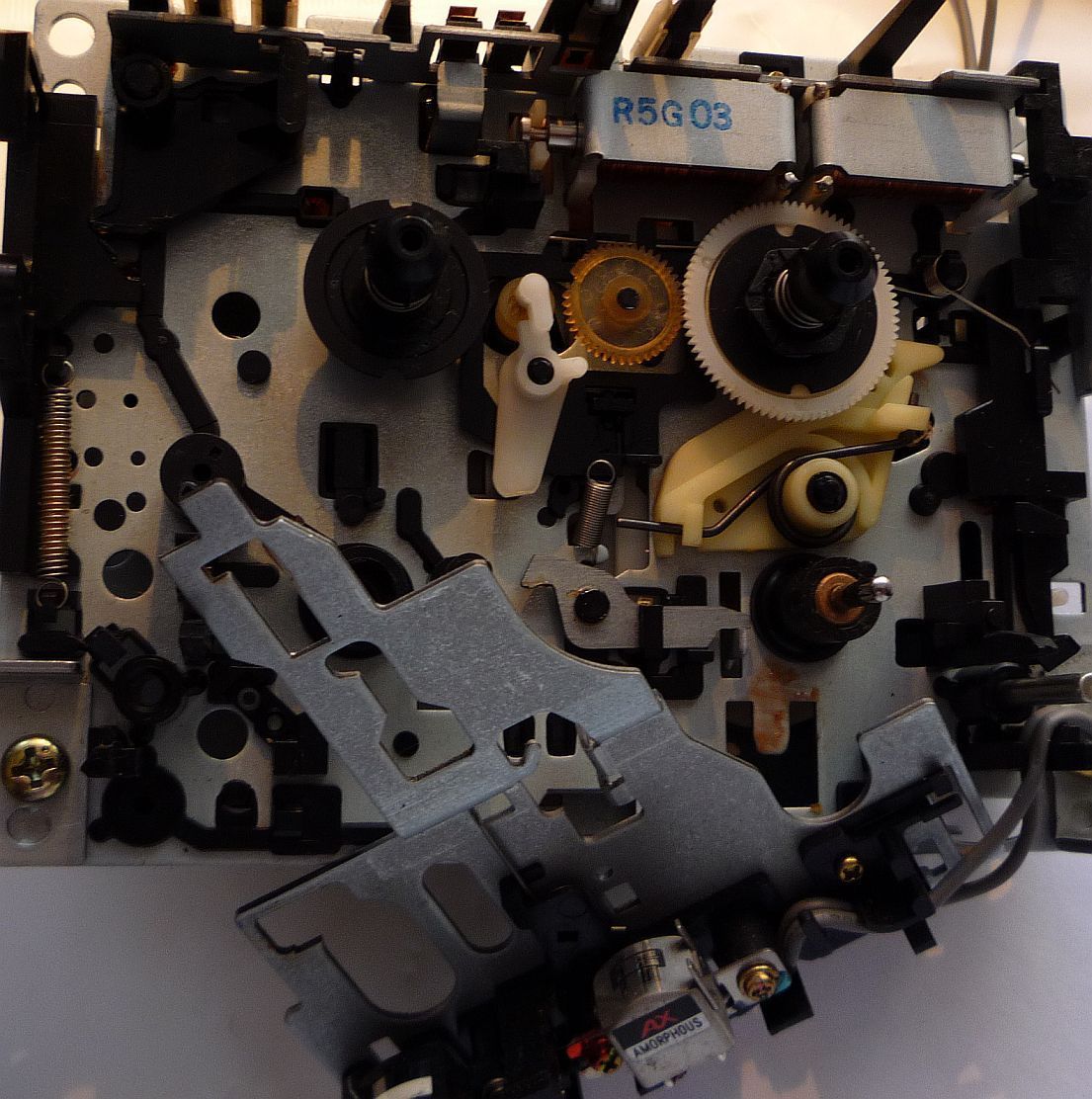

Taśmę przewija w obie strony, wałek ciągnie taśmę, ale rolka nie nawija. Po rozebraniu okazało się, że wysypały się dwa zęby od kółka zębatego napędzającego rolkę nawijającą (foto).
Magnetofon co prawda ma swoje lata (26 lat) kółko jest bardzo delikatne giętkie i zarazem kruche.
Patrzyłem w serwisówce oznaczenie części: RDG5772Z i w necie
Zaloguj się, aby zobaczyć treść (możliwe logowanie za pomocą ) ale nie jest dostępne. Takie kółka były stosowane z tego co mi wiadomo w deckach RS-B25, RS-B28R, B29R, RS-TR165, RS-TR265. Moja prośba, czy ktoś z Szanownych kolegów nie ma do sprzedania takiego kółeczka, lub posiada mechanizmy do w/w decków na zbyciu z dobrym kółkiem, ewentualnie prosiłbym o link do sklepu gdzie można nabyć takie kółko.
W ostateczności pozostaje mi polowanie na znanym portalu aukcyjnym na decka z uszkodzoną elektroniką, co jest wątpliwe, bo z reguły to uszkodzenia typu mechanicznego ( nie ciągną kaset) :(

Nie znam angielskiego, ale chyba tu można kupić za 99centów....
n/a = not available = niedostępne, niestety
Gość G.Mark
Warto również zwrócić uwagę na to, że n/a znajduje się obok "Detailed description".
Manufacturer: Panasonic
Part Number: RDG5772ZB
Part Number Variations: rdg5772zb
RDG5772ZC
rdg5772zc
RDG5772Z
rdg5772z
Description: RDG5772ZC
Your Price: $0.99
Detailed Description: n/a
Myślę, że dokładny opis jest niedostępny.

No faktycznie, tak po najmniejszej linii oporu napisałem. W tej sytuacji wygląda że produkt może być jak najbardziej dostępny, tylko koszty wysyłki chyba większe niż cena częsci. Ale z drugiej strony jak komuś pilnie potrzebna jest część i to najlepiej nowa bo chce trochę podziałać na magnetofonie to co zrobić, trzeba kupić :-)
No faktycznie, tak po najmniejszej linii oporu napisałem. W tej sytuacji wygląda że produkt może być jak najbardziej dostępny, tylko koszty wysyłki chyba większe niż cena części. Ale z drugiej strony jak komuś pilnie potrzebna jest część i to najlepiej nowa bo chce trochę podziałać na magnetofonie to co zrobić, trzeba kupić :-)
Mati73,
W zagranicznych deck'ach i tak nie często się to zdarza, za to w Polskich typu Finezja czy radiomagnetofony typu RM 222 itp; zdarza się to notorycznie. Ale muszę się pochwalić, że kiedyś w ślepo kupiłem Finezje 1 za 20 zł i okazała się w idealnym stanie, mam ją ponad rok i trochę się już u mnie ograła, a to felerne koło z kałczuku (dobrze mówię?) nie straciło ani jednego ząbka. Musiała być dobrze przechowywana :-)
Witam!
Koledzy, nie ma tak źle co by .... wczoraj z deka podłamany wziąłem szkło i poszedłem załyczyć do kolegi, który ma podobnego hopla na punkcie sprzętu - tylko wszelakiej maści, a mnie bardziej rajcują magnetofony i ..... okazało się, że ma zdezelowanego dwukaseciaka RS-TR165, a właściwie przedni panel z mechanizmami. Po rozebraniu pierwszego mechanizmu okazało się, że jest kółeczko, ale z wyszczerbionym jednym ząbkiem :( natomiast po rozebraniu drugiego - kółeczko było całe :)
Dzisiaj znając moje zamiłowanie do doświadczeń założyłem najpierw kółeczko z wybrakowanym jednym zębem rolka ruszyła i chodziła bez kasety idealnie, natomiast po włożeniu kasety magnetofon działa odtwarza, rolka nawija tylko jest jeden mankament cykliczne chrobotanie takie (chrum, chrum). Później założyłem to dobre kółeczko i deck śmiga :) - co wcale nie znaczy, że przestałem poszukiwać kółeczka – dobrze jest mieć na zapasie na czarną godzinę :)
Wniosek:
- nie ma co obciążać delikatnych mechanizmów kasetami większymi niż C-60,
- dobrze jest przewinąć kasetę przed odtwarzaniem,
...... hm niby człowiek zna zasady, a się nie stosuje do nich ?!
Dziękuję z pomoc.
