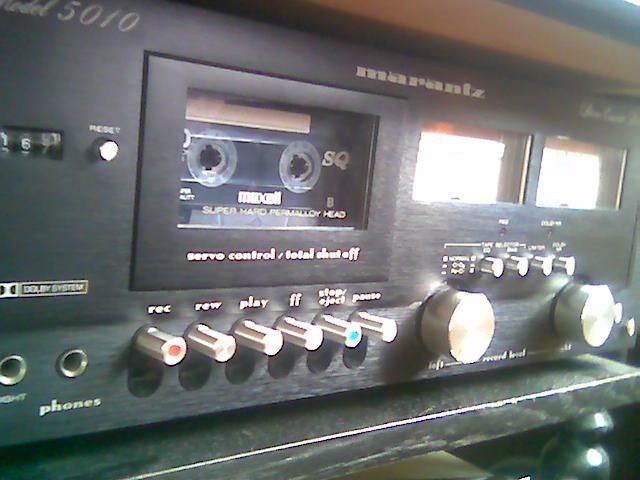

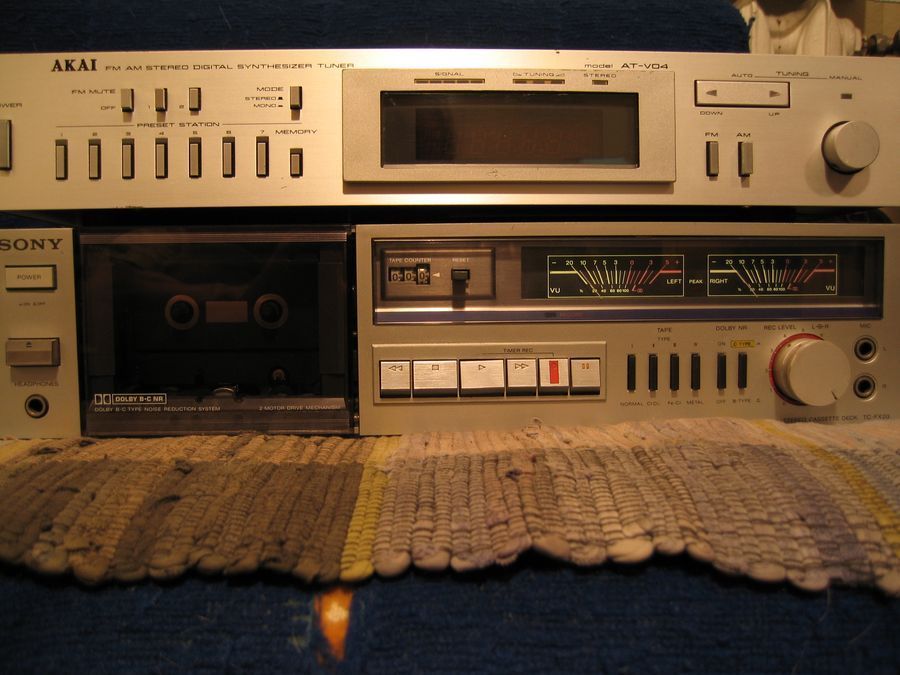

Musiko. Kupilem go bo jest w idealnym stanie zewnętrznym i techn.ZERO rysek i obić. Rewelacja jak na decka z 1978r.Przez chwile myslałem nawet ze to...składak złożony przez kogos kto cudem gdzies zdobył czesci,ale po otwarciu obudowy wydobyl sie przyjemny zapach:)starego decka.O tym zapachu pisał kiedys Kasjel.Deck gra przyjemnie,fajny bas,ale jak to Marantz bez rewelacji.Sory foty z telefonu.

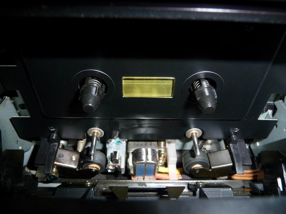

Mam pytanie dotyczące magnetofonu Akai GX75/95. Kiedyś już napewno była o tym mowa, ale poprostu zapomniałem wszystko.
Otóż, jaka jest przyczyna blokowania się klapki kieszeni podczas próby otwarcia. Wiem, że winny jest mostek z głowicami który nie opada wystarczająco nisko. I głowica zahacza o krawędź kasety.
Ale co należy zrobić, by wyeliminować ten problem ?
A czy z małą pomocą ręczną opada do samego końca? Jeśli tak, to wystarczy faktycznie przesmarowanie, lub nawet samo wyczyszczenie zaschniętego smaru.
Wyczyściłem pasek napędowy silnika, który to wszystko napędza oraz dałem po kropelce WD 40 na osie dżwigni z rolkami dociskowymi. Narazie wszystko jest OK. Ale wydaje mi się, że może mu się jeszcze to zdarzyć....

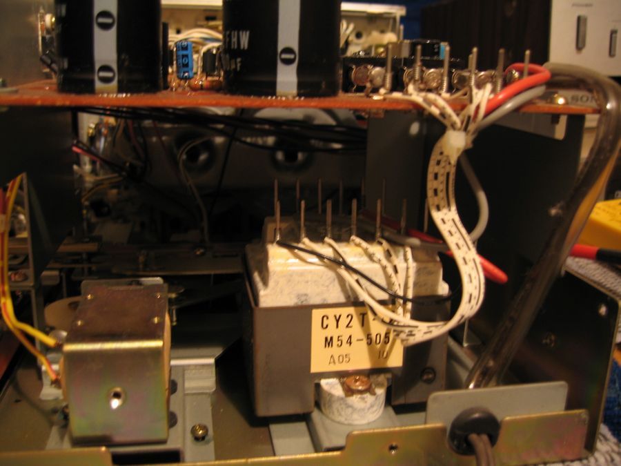

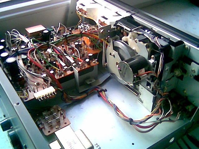

Trafił do mnie w bardzo ładnym stanie Akai CS-M40R na 120V i jak to zwykle bywa ktoś go mimo innej wtyczki "umiejętnie" podłączył pod 230V...:-(
Oczywiście trafo po stronie pierwotnej uszkodzone,ale zauważyłem, że posiada także inne wyprowadzenia z tamtej strony i sadzę , że jest tam także uzwojenie na 220V - tylko jak je zlokalizować?Wyprowadzeń jest 6 z czego dwa zajęte na 120V, dokładnie chodzi mi o to jaką oporność powinien mi pokazywać miernik bym mógł przypuszczać,że właśnie to uzwojenie to uzwojenie 230V ?.
Z tego co wiem, WD-40 to zabójstwo dla mechanizmów takich, jak w sprzęcie RTV. Nie mam całkowitej pewności, ale słyszałem, że powoduje szybsze zużywanie się części.
Witam! Musuiko obawiam się, że trafo jest tylko na 120V. Te białe kable to strona wtórna transformatora. Tak przynajmniej wygląda ze zdjęcia.
Pozdrawiam adam2948.
Inna sprawa, że zwykle uzwojenia na 110/120/220/240 są wspólne. Na wyższe napięcia jest po prostu kolejny odczep. Więc jesli spaliło się uzwojenie na 120, to pozostaje wymiana transformatora.
