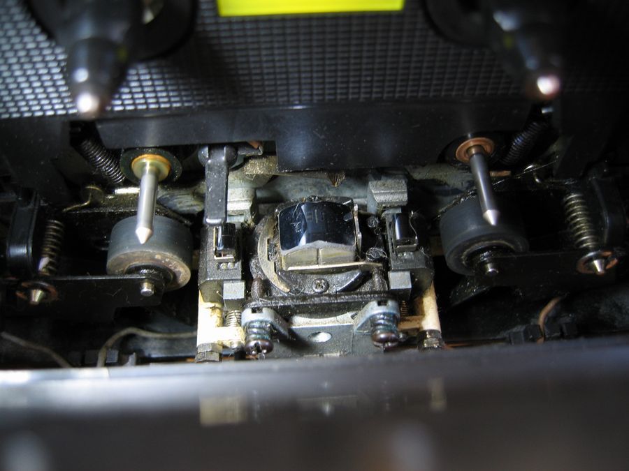

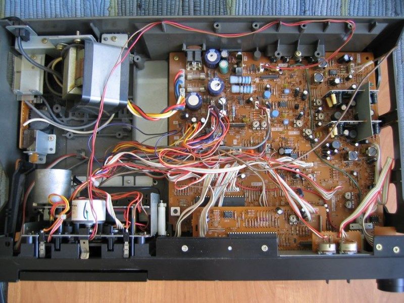

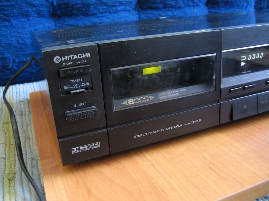

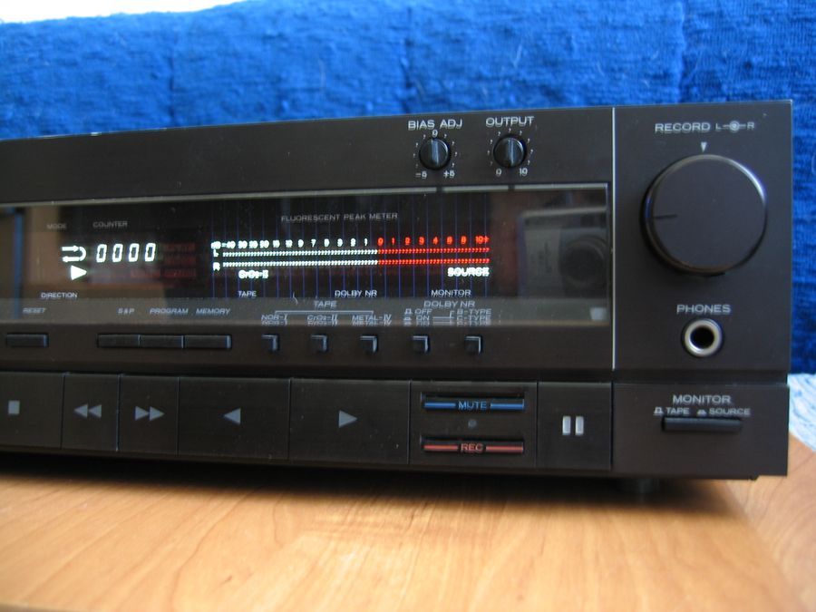

Przedstawiam taki oto deck Hitachi D-X8.Chętnie dowiedziałbym się o nim czegokolwiek ale w sieci nic nie widzę na jego temat.
Sprzęt posiada ciekawą czarną obrotową głowicę, jeszcze się z taką (obrotową) nie spotkałem.Niezła mechanika obracania tej głowicy.Ciekawe dość duże dwa rezystory w zasilaniu spotykane raczej we wzmacniaczach.Deck gra plastycznym, ciepłym dźwiękiem, i mimo że nie buduje tej całej sceny słucha się go bardzo przyjemnie.
