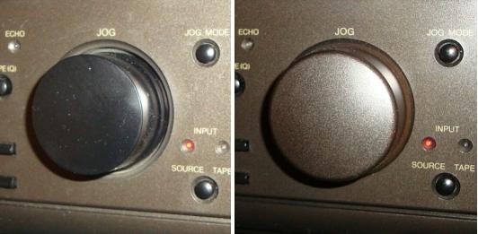

Pytanko do Mati73 (i posiadaczy Technics-ów) kilka postów wcześniej podajesz szczegółowo podajesz jak rozczytać numer podawany na sprzęcie Technicsa może wiesz coś na temat szczegółów które zauważyłem na magnetofonach RS-DC8 (nie tylko) których okres produkcji był bardzo krótki przez wyparcie ich z rynku przez CD.
Posiadam dwie szt które nie są identyczne chodzi o napisy w jednym wszystkie są koloru złotego w drugim białe
Podczas ustawiania sprzętu zauważyłem również dwa rodzaje nóżek jedne są wyższe masywniejsze i mają złotawą otoczkę drugie cieńsze i srebrne co ciekawsze te złotawe grubsze są przy elementach droższych .

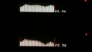

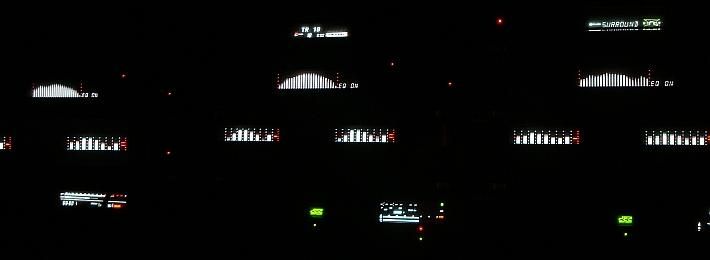

Trzecia różnica narobiła mi problemów przy skompletowaniu trzech korektorów do kina domowego 3xstereo do 6Ch (surround) są to 2 kolory wyświetlaczy jedne zimne biało-niebieskawe drugie ciepłe brązowe-soczyste jakby więcej koloru .Ktoś może to również potwierdzić .

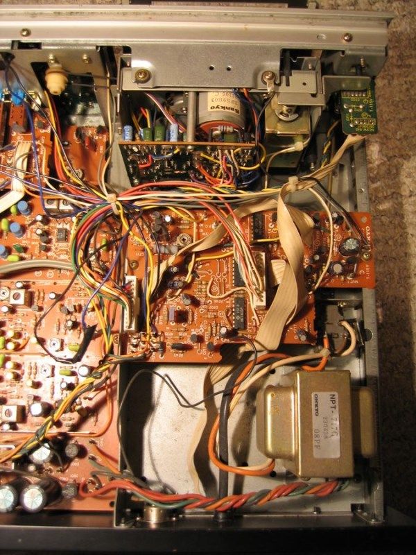

Ponieważ trochę zacząłem się nudzić więc
Jestem wielce ciekaw, co zastanę w środku? :-)

Opis jak to mówią politycy bardzo oszczędnie gospodaruje prawdą:-)))
Jarku, również dziekuję za te perwersyjne fotki:-)

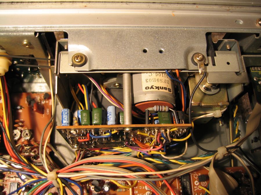

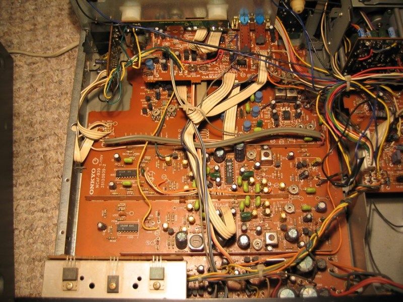

Wśród moich taśmociągów żaden nie posiada napędu DD, więc mam pytania:
Rozumiem, że wałek przesuwu taśmy stanowi przedłużenie osi silnika. Czy na nim jest osadzone koło zamachowe dla stalibizacji obrotów? Czy stabilizacja obrotów dokonywana jest wyłacznie elektronicznie/kwarcowo? Jaki rodzaj silnika stosują w napędzie DD?
Z góry dziekuję za podzielenie się wiedzą.
Włodek.
musiko,
Dzięki za striptiz magnetofonu; czyli mechanizm Sankyo starszy niż ten popularny w latach 80-tych; z wielkim elektromagnesem - głośno to strzela?
vlado,
w silniku DD wałek przesuwu wraz z kołem zamachowym jest jednocześnie wirnikiem silnika. W kole zamachowym są jakieś magnesy, a na płytce drukowanej niemal przylegającej do niego od tyłu - 6 uzwojeń, wytwarzających pole magnetyczne. Stabilizacja obrotów jest, o ile wiem, albo generatorem częstotliwości (FG), albo oscylatorem kwarcowym. Technics stosował jedno i drugie - np. modele RS-B555/565 miały Direct Drive, a wyższe B655/665 - Quartz Direct Drive. Ale więcej i bardziej fachowo na pewno może powiedzieć G.Mark.
Dziekuję Maćku. Wnioskuję, że to rodzaj silnika liniowego lub krokowego? Na fotografiach Jarka nie było widoku z boku transportu, ale wydawało mi się, że widać płaski naleśnik obudowy silnika, stąd moje zapytanie o koło zamachowe. Poczekajmy, na pewno Grzegorz zweryfikuje nasze wywody.
Pozdrawiam Włodek.
No ile ciekawych rzeczy się dowiedziałem o nim :-)
Kasjel - na moje ucho i w moim zestawie gra tak 50/50 jak pisałeś.Stonowany,bez specjalnej ekspresji poszczególnych częstotliwości, bez braków i przebarwień, taki "all control" :-)
vlado - lubię te rozbierane sesje :-), co do technicznych rozwiązań tak jak pisał Maciej profesjonalnie na pewno wypowie się G.Mark, o czym także chętnie i ja poczytam.
MaciejLK - dużo zależy od podłoża na którym stoi :-)Na innym decku jak walnie - to się niesie ;-),natomiast na drewnie ok.Trochę żartuję, ale strzalik ma momentalny, krótki i solidny, acz nie przerażający ;-))Koty nie uciekają, tak że jest ok.:-))
Savagee - Ty tam cicho nie siedź ;-)), tylko napisz jak jest u Ciebie :-)
Z zewnątrz to nawet nie wygląda jak silnik, tylko jak koło zamachowe z przytkniętą od tyłu płytką drukowaną z elementami elektronicznymi. Nie mam na podorędziu żadnego porządnego zdjęcia na którym byłoby to dobrze widać, ale tu jest fragment mechanizmu z napędem DD z Kenwooda KX-1100HX - silnik DD to po prostu to koło zamachowe na dole i ta przylegająca do niego pionowa zielona płytka drukowana.
Silnik po prawej u góry to zwykły silnik napędu talerzyków, a poprzecznie umieszczony silnik u góry z lewej to niesławny, łatwo zawodzący silnik sterowania mechanizmem Sankyo.
Zaloguj się, aby zobaczyć treść (możliwe logowanie za pomocą ) Edytowane przez MaciejLK
Całe sedno widać dopiero jak się to zupełnie rozbierze, czego nigdy nie robiłem. A z zewnątrz to tylko takie podglądanie przez dziurkę...

Dzięki "kraszan", o taki chard core nam chodziło.
Mnie laikowi ten silnik wygląda na krokowy, ale poczekajmy aż GM zajrzy na forum inas poprawi.
Gość G.Mark
Jest to silnik "krokowy", ale o bardzo dużym "kroku". Cewki są zasilane kluczowanym napięciem stałym w taki sposób, aby wytworzyć wokół okręgu w jakim są ułożone na płytce, wirujące pole magnetyczne. Pole to "ciągnie" za sobą magnes trwały na kole zamachowym. Do tego jest czujnik w postaci uzwojenia na płytce drukowanej z którego brany jest sygnał sprzężenie zwrotnego do kontroli i stabilizacji prędkości obrotowej.

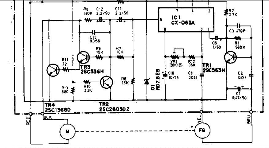

Wracając do TA-2060...
Silnik prądu stałego zasilany ze scalonego stabilizatora obrotów. Wewnątrz silnika wbudowane uzwojenie prądnicy tachometrycznej, której sygnał podawany jest na stabilizator obrotów. Typowy układ "FG servo" z regulacją prędkości obrotowej. Na zewnątrz silnika nie ma żadnych, poza osią czyli wałkiem przesuwu, elementów obrotowych.
To co widać na zdjęciach, jest dodatkową obudową ekranującą silnik.
GM

Dziękuję Grzegorzu w imieniu wszystkich zainteresowanych, wybacz, że trochę wymuszaliśmy na Tobie podzielenie sie z nami wiedzą. Więc to stary dobry układ tachometryczny jak w reversyjnym DUALU Kasjela.
