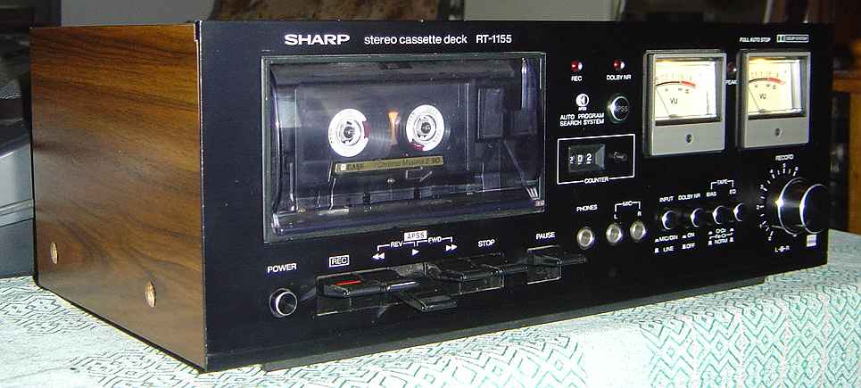

Mam pewien problem z Sharp,em RT 1155. Doprowadziłem go już do świetnego stanu tzn. magnetofon bardzo dobrze gra i nagrywa. Wygląda jak nowy. Ale coś się stało i nie działa funkcja "auto-stop" po zakończeniu odtwarzania. Wszystko jest OK po zakończeniu przewijania w przód i tył. System jest oparty na czujniku magnetycznym przy liczniku taśmy. Tak więc nie pojmuję, dlaczego wszystko działa po skończeniu przewijania taśmy. A nie działa po zakończeniu odtwarzania.
Kilka zdjęć Sharpa RT 1155...
Kasjel,
Każdy Auto-stop oparty na czujniku obrotów szpulki musi mieć układ wyłączający Auto-stop w chwili włączenia pauzy (bo w przeciwnym wypadku włączenie pauzy, powodując zatrzymanie rolki, powodowałoby też zadziałanie auto-stopu). Może coś jest nie w porządku w tej części układu, tzn. z jakiegoś powodu autostop jest stale wyłączony przy odtwarzaniu, tak jakby była włączona pauza?
Kasjel,
Tam nie ma czujnika obrotów szpulki. Takie czujniki stosowano w nowszych modelach i oparte były one na elementach foto-optycznych.
Natomiast w tym Sharpie zastosowano czujnik magnetyczny, który chyba zawsze jest powiązany z licznikiem taśmy. Jak zdejmiesz pasek napędowy licznika taśmy, to magnetofon z takim rozwiązaniem natychmiast się wyłącza po wciśnięciu "Play" lub przewijania. Tak więc aby magnetofon pracował poprawnie, to musi również być sprawny licznik taśmy i pasek go napędzający. Ja to wszystko mam sprawne, bo system auto-stop działa. Niestety tylko po zakończeniu przewijania. A działało wszystko. Coś zrobiłem nie tak podczas wymiany paska napędowego płaskiego. To bardzo trudny w serwisowaniu deck. Płytka sterowania znajdująca się za mechanizmem jest też połączona z różnymi dźwigniami mechanizmu które sterują przełącznikami listwowymi na tej płytce. Jak zakładasz taką płytkę po wymianie paska napędowego, to musisz uważać aby wszystkie dźwignie wskoczyły na odpowiednie miejsce. Aby przełączniki listwowe mogły działać prawidłowo.
Dodam jeszcze, że system APSS (wyszukiwanie przerw między nagraniami) również działa prawidłowo.
Edytowane przez Kasjel
Kasjel-
Wybacz, że dopiero teraz. Niestety nie samym hobby żyjemy i czas mu poswięcony jest ograniczony.
Sprawdź patrząc od góry czy w chwili skończenia się taśmy sprzęgło lewej szpulki zatrzymuje się jako całość, czy tylko talerzyk z zębatką i napędem paska licznika? Zobacz również jak duża jest szczelina pomiędzy kontaktronem a pierścieniem magnetycznym autostopu.
Napisz jak to wyglada.

Zatrzymuje się wszystko. Licznik stoi w miejscu. Oczywiście poza kołem zamachowym które cały czas po skończeniu się taśmy jeszcze się kręci, bo silnik ciągle pracuje. Tak więc capstan rówież cały czas się kręci. Niewielka jest szkodliwość takiej usterki. Bo co ? Obracający się capstan nie tak prędko przetrze rozbiegówkę taśmy. Ale wkurza mnie to, bo działało a nie działa....
Wczoraj nawet parę razy zadziałał auto-stop po zakończeniu taśmy. Ale dzisiaj już nie miał ochoty zadziałać ani razu :-)
No i mamy błąd. Zatrzymać ma się tylko przednia cześć sprzegła tj. talerzyk z zębatką na obwodzie, stanowiący wspólną część z kółkiem pasowym napedu licznika i zabierakiem napędu szpulki kasety. Za nim jest druga część sprzęgła, która nadal powinna się obracać otrzymując naped od capstana poprzez idler z oponką. Tymi obrotami widocznie jest spychany jakiś wodzik wyłączajacy napęd. Zauważyłeś, że wyłącznik wymaga chwili zwłoki. Zadbaj aby powierzchnia styku idlera z bierznią sprzęgła była czysta (w kolorze plastiku z którego jest wykonane sprzęgło)ono bardzo chętnie się ślizga powodując głupawkę napędu. Tu jeszcze nawiążę do wypowiedzi Maćka, być może nie trafiłeś podczas montażu dokładnie w prowadnice pauzy i on ma wciśnięty zestyk choć mechanicznie nie odsuniętą rolkę napędową?

MaciejLK, Vlado- jesteście wielcy ! W sumie obaj mieliście rację naprowadzając mnie na właściwy trop.
Rzeczywiście magnetofon był ciągle w stanie pauzy pod względem elektrycznym. A to dlatego, że podczas montażu płytki sterowania z tyłu mechanizmu nie trafiłem jedną dźwignią/popychaczem w przełącznik pauzy. Tak że był on ciągle w pozycji włączonej pauzy. Teraz gdy jest już w właściwym miejscu wszystko działa dobrze ! W tym decku montując płytkę sterowania należy zwracać uwagę na aż cztery przełączniki, których "noski" muszą trafić dokładnie pomiędzy blaszki popychaczy. Dzięki !
