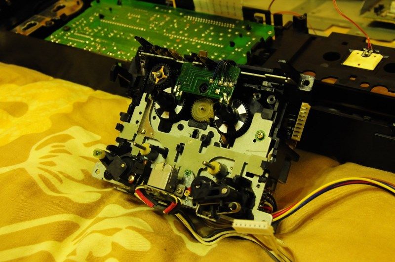

Muszę wymienić pasek w magnetofonie Kenwood KX-4520, ewentualnie zregenerować. Może ma ktoś namiary na dobry sklep internetowy? Przy okazji zrobiłem fotki wnętrza mechaniki widzianej od frontu, widać dość dobrze dwa detektory od licznika oraz od autostopu :)

Może jest po prostu rozregulowany, albo głowica do wymiany? To wysoki i model i wątpię, by kiepsko nagrywał. Mam RS-B705 i nagrywa świetnie.
