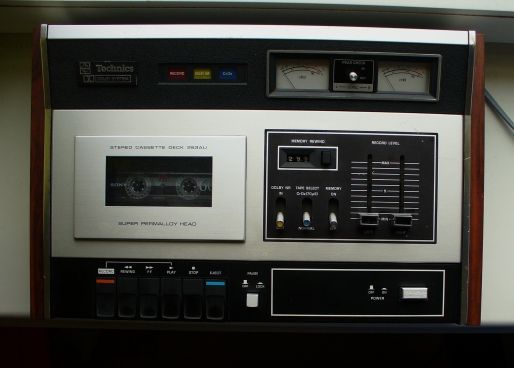

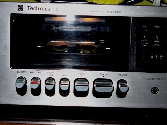

Panowie chyba mi odwaliło jeszcze się nie uporałem naprawą optonici,a tu kolejny klocek na horyzoncie. Dziś wypatrzyłem w komisie Technicsa630US i bardzo mi się spodobał,ale jest mały problem prawdopodobnie zerwany pasek.Jeszcze nie podjąłem decyzji o jego zakupie, bo trochę się obawiam jak wygląda jego konserwacja i ewentualnie naprawa.I tu mam pytanie czy wymiana paska w tym decku jest skąplikowana?pytam bo nie mam doświadczenia z tym deckiem.Pozdrawiam
Nie miałem Technicsa RS 630US. Ale widzę, że ładowanie kasety jest takie jak W RS 676 i RS 673. A to by znaczyło, że wymiana paska napędowego płaskiego jest bardzo prosta. Wystarczy zdjąć pokrywę z dołu i odkręcić mocowanie koła zamachowego. Problem jest w tym, że tam jest strasznie długi pasek napędowy płaski. I chyba trzeba by szukać w gramofonowych :-)
Dzięki Kasjel za wyjaśnienie będe musiał się zastanowić czy warto ryzykować?trochę się podnieciłem ceną 60zł wydaje mi się że nie jest to dużo.Pozdr
Witam!
Manius , ja bym tam brał :-) te 630 tkę, ze dwa dni temu na aledrogo poszła za 202,50zł, cena przegięta ale to jest znak-sygnał :-), że decki z lat 70 tych idą w cenę :-). Pasek znajdziesz, w razie czego mam drugiego na części , bo z dwóch składałem jeden i coś wymyślimy. Wygląda super z tymi wielkimi oczami wskaźników, ale gra niestety tak sobie, mój ma mały problem z cichszym nagrywaniem prawego kanału, ale odtwarza już dobrze. Listwa rec/play jest odporna na czyszczenie niestety. Ale za 60zł jak jest wizualnie ładny to brać! I kolejnego srebrnego potworka uratować.
Manius sprawdz czy to nie przypadkiem nie jest pasek , tylko sprężyna rolki dociskowej, w moim egzemplarzu "na części" była ona zerwana i nie dociskała rolki do wałka capstana. Za to dał obudowę i gałeczki :-). Powodzenia!!!

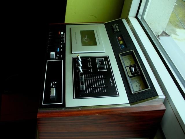

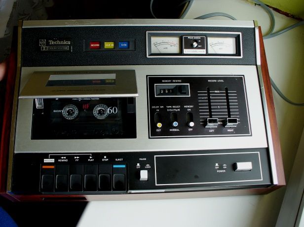

Tak apropo doszedł do mnie w końcu Technics 676 , niestety jeden wskaźnik ma spalone podświetlenie. Kasjelu nie wiesz czy tam te żarówki są wewnątrz jakoś wymienialne? Jeszcze go nie rozbierałem, ale pewnie jutro sie do niego dorwę. Mam tera zkomplet srebrnych czołgów z lat 76 - 77 :-). Wstawie jutro zdjęcie całej "wierzy" w nowej szafce :-)
Pozdrówki
Edytowane przez Robinson
Ja w moim Technics,ie RS 676 nie wymieniałem żarówek, bo nie musiałem. Ale zawsze da się wymienić żarówkę. Tyle że czasem trzeba ją przylutować. Musisz zobaczyć jaka tam jest, zmierzyć napięcie i poszukać w necie takiej.
Dzieki Kasjelu, jutro zrobię mu pakiet startowy :-), sprawdzę też te żaróweczki.
