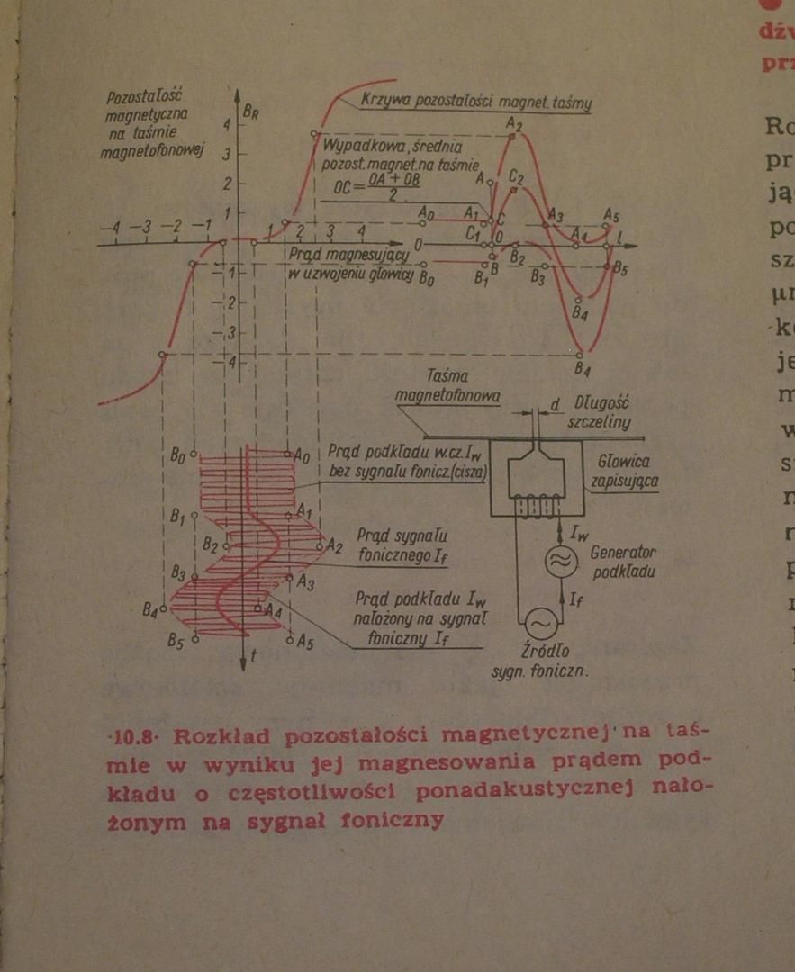

Ten rysunek
powinien zakończyć temat.
Zaczerpnięto z B. Urbański "Elektroakustyka w pytaniach i odpowiedziach", Wydawnictwa Naukowo-Techniczne, Warszawa 1984, strona 153.

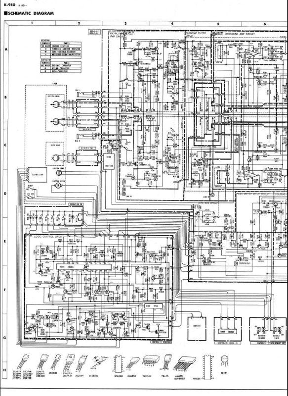

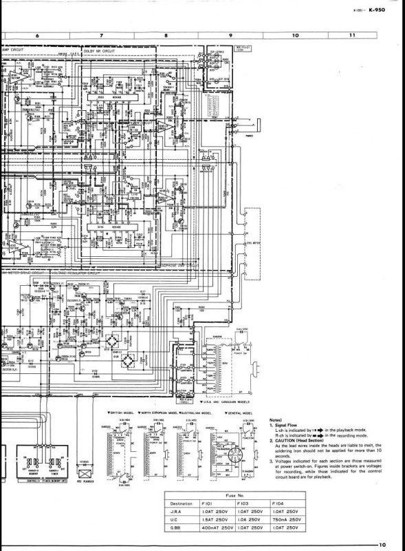

Mam problem z magnetofonem Yamaha K-950, a konkretnie z jego wyświetlaczem.
Podczas odtwarzania czy nagrywania a także gdy przycisk Monitor jest wciśnięty na ustawienie Source.
Lewy kanał na wyświetlaczu wskazuje na maksa podczas gdy prawy pracuje normalnie.
Magnetofon odtwarza i nagrywa normalnie bez jakichkolwiek przesterów któregokolwiek kanału.
W momencie kiedy włączyłem go pierwszy raz po zakupie, były trzaski i przestery obu kanałów,
spowodowane popękanymi lutami i ścieżkami w okolicy gniazd in/out.
Po przelutowaniu połączeń i naprawie ścieżek wszystkie usterki oprócz tej z wyświetlaczem ustąpiły.
Wszystkie pr-ki i potencjometry potraktowałem Kontaktem PR.
Na tym się kończy moja wiedza.(jestem elektrykiem) w temacie napraw układów elektronicznych.
Proszę szanownych kolegów o pomoc, gdyż w tym temacie jestem w kropce.
PS:Niekiedy wskazanie lewego kanału na wyświetlaczu nie dochodzi do końca lecz trzy kreski przed.
