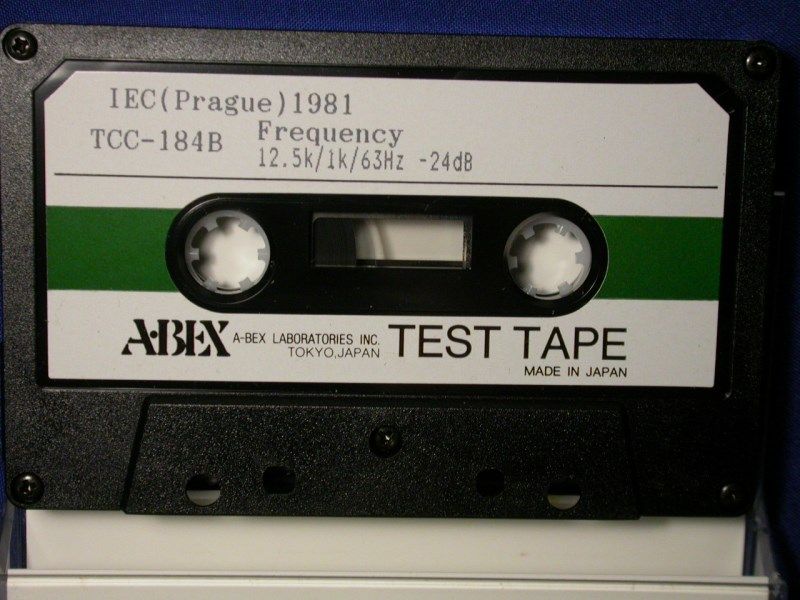

co do tasm gennlabu i ogolnie kalibracji nak'ów to zerknij tu:
Po lektórce TapeNet jest firma ABEX chyba kupie jedną taką
Wielkie dzięki .
PozdrawiamXTR71
