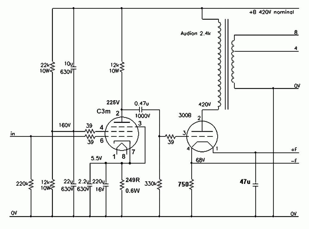

A co zmieniłbyś wobec tego w tym układzie na wejściu wzmacniacza zintegrowanego
Zaloguj się, aby zobaczyć treść (możliwe logowanie za pomocą ) , z C3m sterującą 300B:post-3288-0-11192700-1468516235_thumb.gif
https://www.audiostereo.pl/topic/128087-pre-6sn7/#findComment-3875181
Można zastąpić górną triodę pentodą w końcu już jest jedna pentoda w układzie. W załączeniu artykuł na ten temat o wyższości takiego rozwiązania nad klasycznym triodowym, ale czy jest sens?
