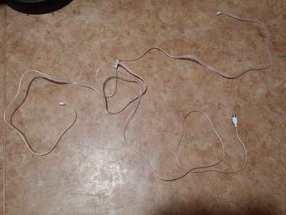

Kupiłem takie ustrojstwo:
Jutro przyjeżdża do mnie nowy tuner, Yamaha tx-670RDS i będą chciał podłączyć tą antenę. Jednak nie za bardzo wiem co mam z tym dziadostwem (zdjęcie) zrobić. Powinna być maksymalnie rozciągnięta, zwinięta, złożona w pentagram? W opakowaniu nie było żadnej instrukcji.

To żeś pojechał.
Taka "antena" sprawdzi się do kilkunastu, w porywach 20 km od nadajnika (w sprzyjających warunkach), najlepiej, jak pojedyncze "wąsy" będą naciągnięte, w płaszczyźnie prostopadłej do kierunku na nadajnik.
Prawidłowym rozwiązaniem jest tylko antena zewnętrzna.
Jeśli warunki odbioru są ok, wystarczy pojrdynczy dipol zwinięty- ma wystarczający zysk energetyczny i dookólną charakterystykę. Jeśli jest trudniej, trzeba zastosować antenę trójelementową i ukierunkować ją na nadajnik.
https://www.audiostereo.pl/topic/129115-antena-vivanco/#findComment-3918697
Dziękuję za odpowiedź. Ta "antena" okazała się tak badziewna, że rozpadała się na dwie części w wyniku próby jej ułożenia. Pękły mikroskopijnej wielkości druciki, które ją budują. Teraz muszę kupić nową, a to cholerstwo może uda mi się zareklamować. Piszesz, że wystarczy pojedynczy dipol zwinięty. Może podesłać jakiś link do sklepu? Kompletnie nie znam się na antenach. Mieszkam w Warszawie, zasięg jest dobry. Nawet na tym badziewie, póki się nie rozleciał, jakoś to grało.
Najpierw polacz ja z tunerem, potem sam zrozumiesz ze w zaleznosci od ulozenia zmienia sie sila sygnalu i jakosc odbioru. Zapewne bedziesz poirytowany, wiec radze posluchac rad prolick lub (jesli miejsca bedzie brak) kupic antene tzw bata ale oczywiscie zewn i tylko zew.
Tak było, ale tak jak pisałem w poście wyżej (pojawił się z opóźnieniem, bo to był dopiero mój drugi post na tym forum), ten badziew, który kupiłem rozleciał się na kawałki. Ale przyjęli reklamację! Teraz szukam normalnej anteny. Co konkretnie mogę kupić? Chciałbym, żeby to było od razu do podłączenia, żeby się nie okazała, że muszę dokupywać jeszcze jakieś przejściówki czy wzmacniacze.

Kup dipol zwinięty w okrąg, do tego symetryzator, ale koniecznie na najniższy zakres, takie na 21-69 kanał dadzą stratę sygnału!
Oczywiście dobry przrwód antenowy i wtyk, najlepiej taki łączony z kablem f-ką.

Mam dipol bez pręta, sprawdza się doskonale, tego z prętem nie sprawdzałem.
Sądzę, że producent dodaje właściwy symetryzator.
Moja antena to pokazany powyżej "Dipol". Firma solidna, wykonanie ok, dobry ocynk i jakość tworzywa puszki.
Na przewodzie nie radzę oszczędzać, wtyk to albo odp. końcówka mocowana f-ką, albo wtyk firmy Telmor- nie wyobrażam sobie stosowania innych.

Ta antena jest bardzo dobra, ale z firmy Thomson. Mam taką już kilka lat i pięknie odbiera (owszem, w centrum miasta), ale wystarcza. Przyszłościowo - dla innych, polecam wziąć tą z Thomsona. Trzeba ją podłączyć przez symetryzator antenowy za 3zł, bo ma zakończenia widełkowe.
