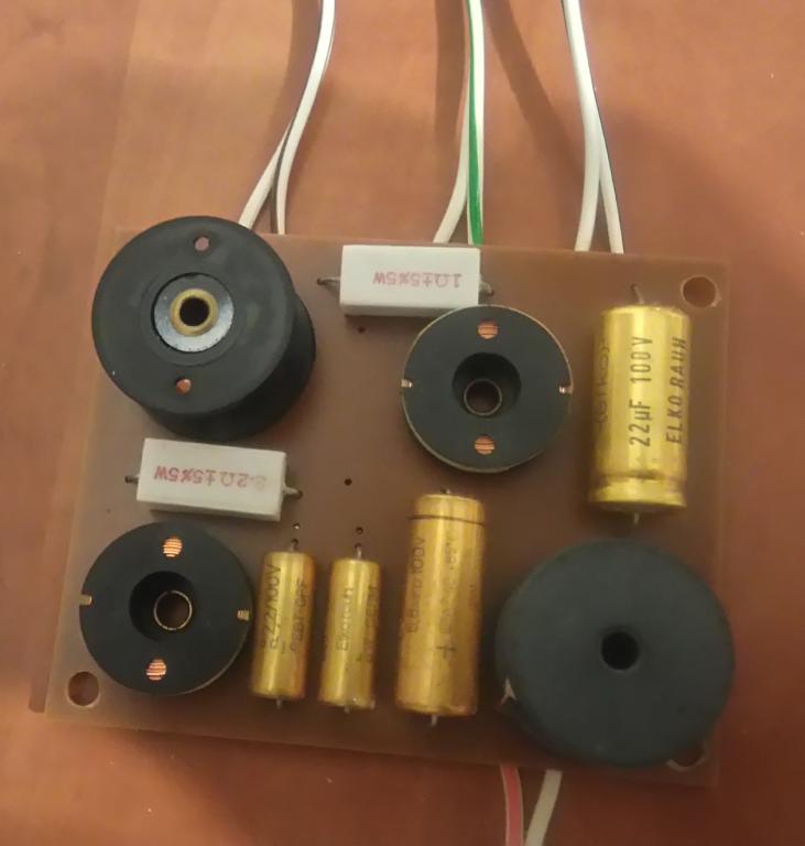

Witam!
Mam pewien problem: po zwrotnicy do Saba ATM 60s pozostały tylko zdjęcia :(
w związku z tym chciałbym ją odbudować. Potrzebowałbym pomocy w odtworzeniu schematu połączeń.
Niestety poszukiwania takiej samej płytki skończyły się fiaskiem.
Chciałbym odtworzyć zwrotnice na MDFie czy sklejce a połączenia wykonać za pomocą
przewodów.

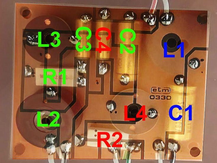

na początek oznaczenia
na niebiesko - BAS
na zielono - ŚREDNIE
na czerwono - WYSOKIE
Kondenator C2 wygląda na polaryzowany (czyli ma + i -) on jest w torze głośnika średniotonowego, i w/g tych oznaczeń (+) znajduje się na jego wejściu

GŁOŚNIKOWY OPORNIK
tak to powinno być

Cewki nie mają polaryzacji.
Jak chcesz wyciągnąć z tweetera wszystko, co fabryka dała połącz go
pojedynczym kablem miedzianym solid 0,5 mm średnicy.
Zresztą możesz go użyć w całej kolumnie; tyle, że np. do woofera x4.
Jeżeli chodzi o cewki to jest tak, jak kolega Audioburak napisal.
Przewody głośnikowe w sumie dowolne, na bas jakiś miedziany 1,5mm na wysokie może być cieńki.
ważne, aby zachować polaryzację, ja na rysunku oznaczyłem na podstawie oznaczeń przewodów
C3 zmień na bipolar, foliowy może tu więcej napsuć niż poprawić
Pozdrawiam Ape

Tak zestaw grał przed wypadkiem:
Kręcone telefonem :( Kolumny były podłączone do zestawu Braun P4000.
Nie jestem audiofilem ale kolumny grają bardzo szczegółowo. Jedni mówią że ciekawe inni że ryzykowne.
( głośnik basowy ma kształt plastra miodu ). Dzięki za szybką i fachową pomoc!

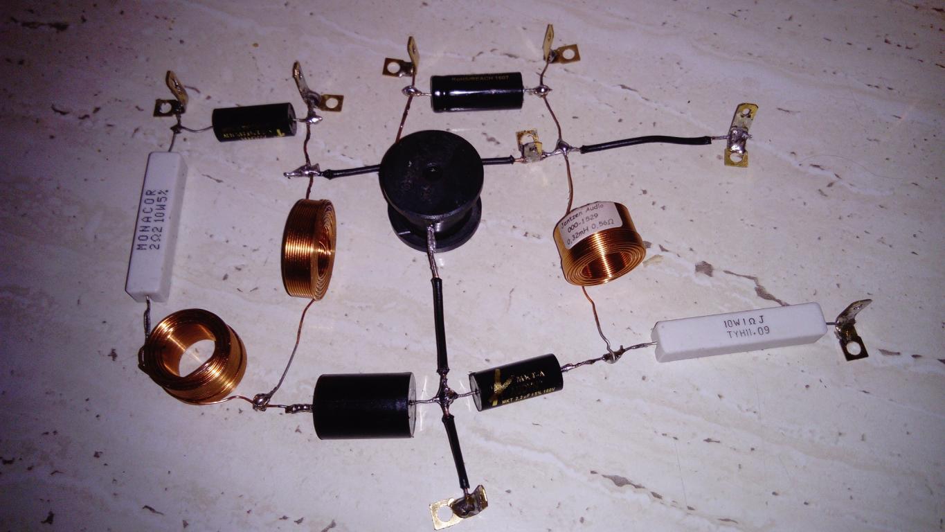

Po dłuższej przerwie przyszedł czas na finalizację projektu.
Poniżej kilka moich uwag i przemyśleń:
1. Pierwszym problemem było odtworzenie parametrów cewek. Nie dysponowałem schematem a cewki nie były oznaczone.
Użyłem kalkulatora ze strony:
Wyliczone wartości zaokrąglałem w góre np przy wyniku 0,309 mH zamówiłem cewki 0,320 mH

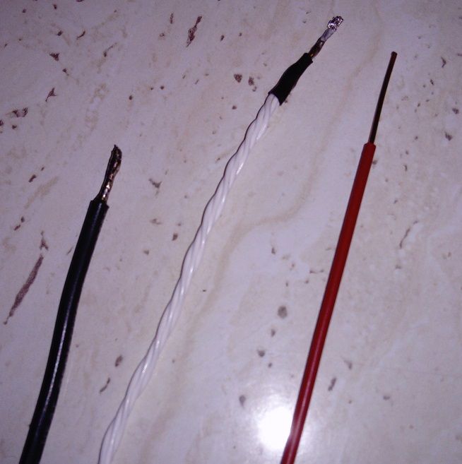

2. Przewody tu postanowiłem eksperymentować i tak:
głośnik wysokotonowy - Jantzen Solid Core 0,5mm. Ten sam który posłużył do połączeń wewnątrz zwrotnicy
nowy - własnoręczna plecionka z przewodów 0,3mm x4 z posrebrzanej miedzi zakupione na Allegro
niskotonowy - standardowy przewód 2,5 mm
3. Co zrobiłbym inaczej?
Na pewno lepiej rozplanowałbym zwrotnice bo teraz zajmuje mniej więcej rozmiar A5 oryginalna była bardziej kompaktowa.
nowy* - własnoręczna plecionka z przewodów 0,3mm x4 z posrebrzanej miedzi zakupione na Allegro
*średniotonowy miało być
Poniżej kilka zdjęć. Jeszcze raz dzięki za pomoc!
trzeba było wylutować cewki i wysłać do firmy, w której zamawiałeś nowe.
Warto poszukać kogoś kto posiada sprzęt pomiarowy i zmierzy Tobie czy cewki są poprawnych wartości,
jeżeli nie, wstaw oryginalne, a te kupione postaraj się wymienić na takie wartości jakie być powinny w/g oryginału..
ładnie zwrotnice projektuje Pan Troels Gravesen, warto zerknąć jak to można zrobić,
najważniejsze to dobre rozplanowanie.
Na podobnej zasadzie, można użyć kawałek np 10-20cm drutu miedzianego 2.5mm i wykorzystać go jak miejsce łączenia samych MINUSÓW wszystkich elementów zwrotnicy i głośników,
w ten sposób otrzymamy tak pożądany układ gwiazdy.
GŁOŚNIKOWY OPORNIK
Ok jeszcze pokombinuje z układem!
Na marginesie: widzę szynę do montażu wyprowadzeń.
Jak rozumiem to porządkuje architekturę zwrotnicy.
Natomiast czy nie jest korzystniejsze lutowanie bezpośrednie?
Pomijamy wtedy jedno lutowanie które chyba może powodować straty.
