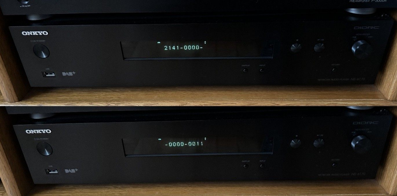

Przy okazji możecie zidentyfikować jaki jest u mnie firmware? 🙃
Dwie fotki bo numerek jest długi 😁
Myślę że to najnowszy firmware, też mam taki. W instrukcji też jest napisane, że opcja Update w menu pojawia się w momencie gdy jest dostępna aktualizacja.

 Rzeczywiście M.Server mam i ja wciskając przycisk a nie pokrętło. Firmware mam ten sam.
