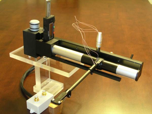

>jjp poduszka powietrzna to dobre rozwiązanie, ale w wersji z rurką - podobnie jak w ramionach Kuzma, czy Airtangent.

Zgadzam się z Aleksandrem, że jak tangential, to na poduszcze powietrznej.
Może to was zainteresuje - koszt 300 dolarów :-)
Tu są linki do strony z ramieniem "

Gdybym miał, to bym zaryzykował i kupił - zawsze jest to jakiś początek a robic to w domu - raczej nie....
