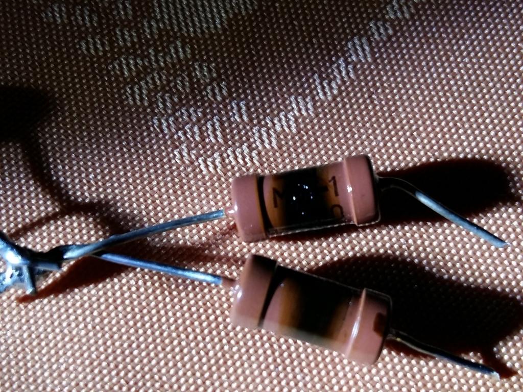

mam cztery radzieckie rezystory, które były wlutowane w lampę Phasta i przy wybuchu konda elektrolitowego się spaliły, gdyż były z nim połączone szeregowo. Kondensator elektrolityczny to CapXon 100 uF 400V LP VENT 85C (typu snap-in o wielkości 25x35mm) i chciałbym go wymienić na coś sensownego na początek, a wiadomo, że później jakiś Mundorf M-Lytic by się przydał :)
Rezystory z tego co odczytałem za pomocą lupy to radzieckie 80 МЛТ-1 1KO И, chyba jakoś tak to odczytałem, są przepalone więc ciężko się dobrze przypatrzeć. Wiem, że są one nadal dostępne, pytanie tylko czy dobrze odczytałem tę wartość, czy będzie to 1 kOhm i gdzie najlepiej kupić?

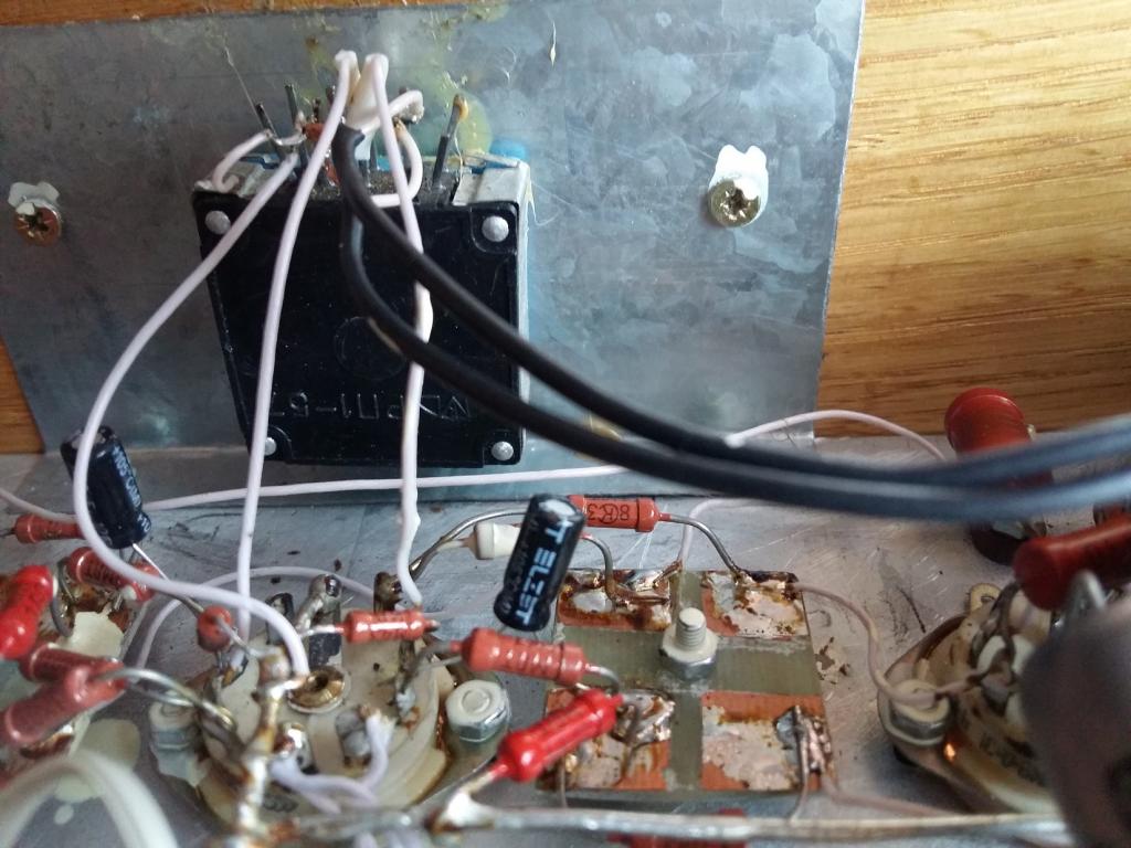

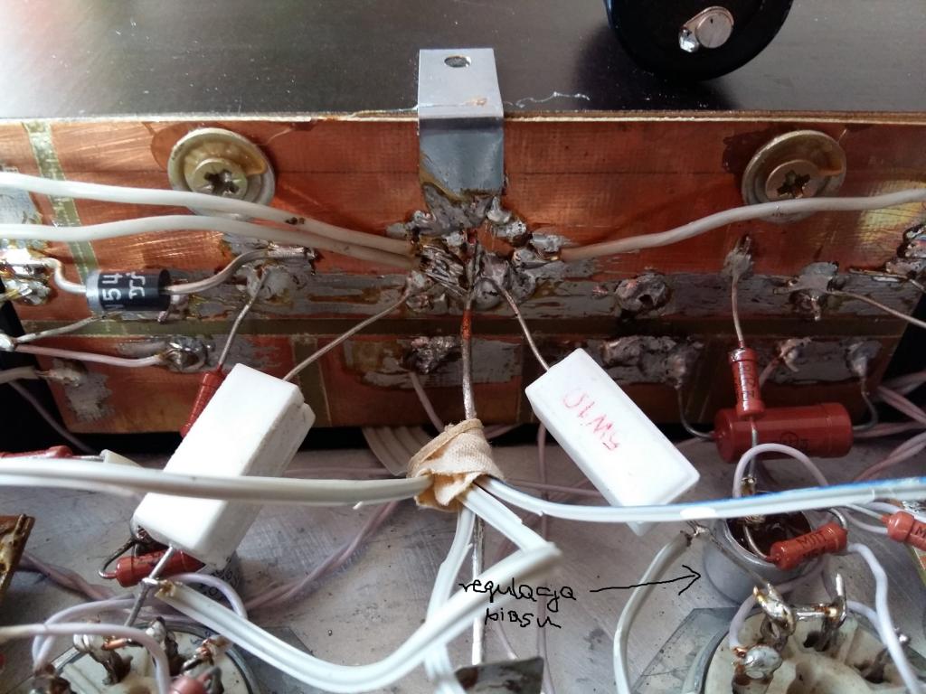

Oto fotka środka mojej lampy:

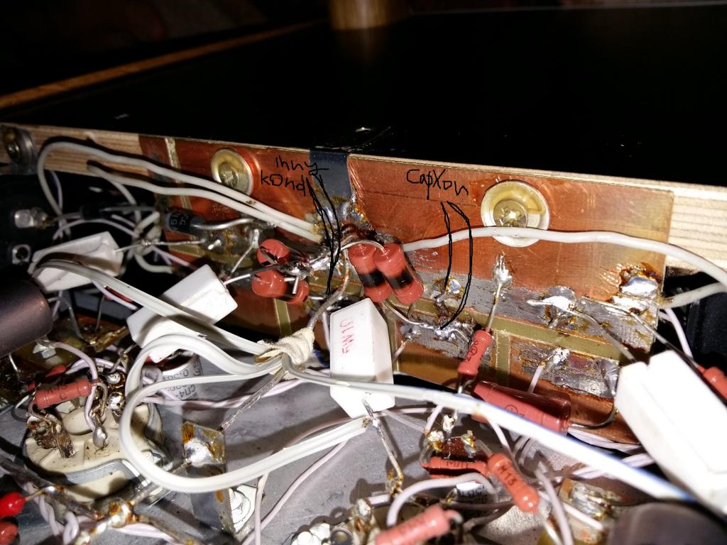

Tutaj na fotce miejsce, gdzie przylutowane są wspomniane rezystory - z jednej strony stykają się z nóżką padniętego konda elektrolitycznego CapXon, z drugiej strony - stykają się z nóżką innego sprawnego konda elektrolitycznego:

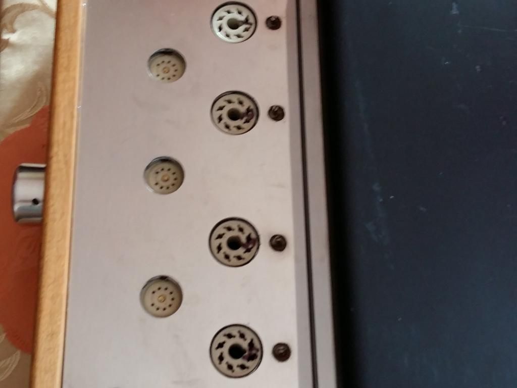

Tutaj od góry widać pokrętła do regulacji biasu przy lampach mocy:
Tutaj od środka w/w ustrojstwo do regulacji biasu:

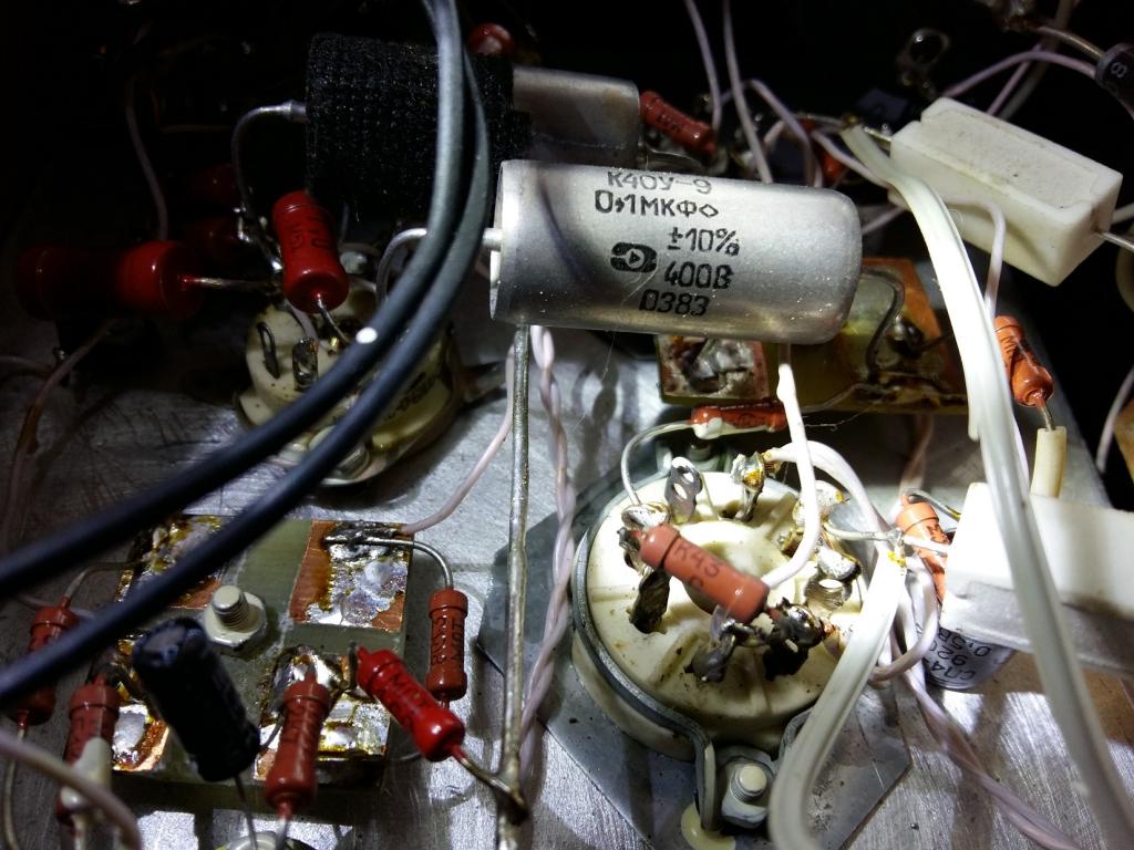

Kondy sprzegające to K40Y-9 0,1 uF 400 V ( 6 sztuk):

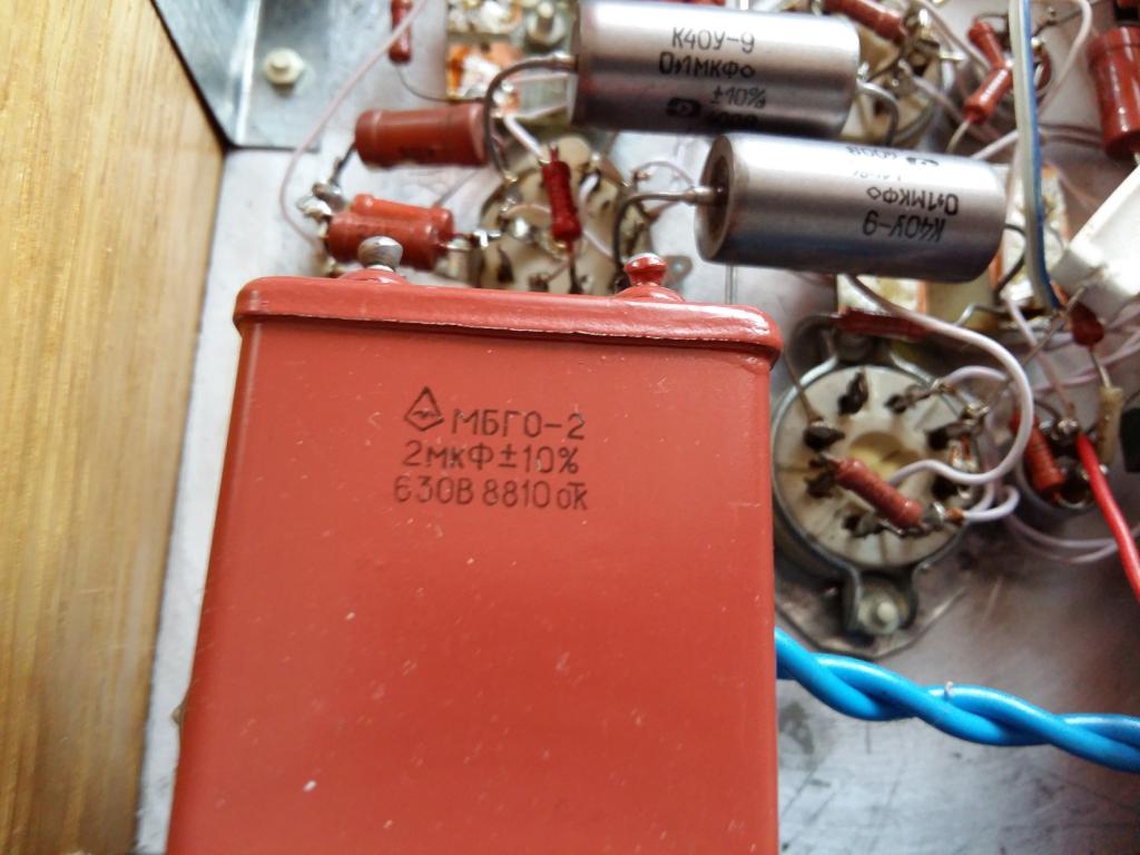

inne kondy to MBGO-2 2,0 uF 630 V:
