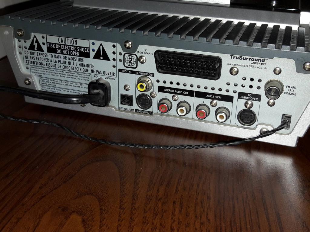

Witam, tak jak w tytule mam pewien problem. Chciałbym podłączyć swoje stare kino domowe Thomson CS1200VD do Telewizora LG 42LD550. teraz pytanie jaki kabel kupić oglądając TV dźwięk leciał z głośników kina domowego? Nie wiem czy kino ma taką opcje żeby działało przez TV. Czy może trzeba kupić jakąś przejściówke? Proszę o waszą pomoc i konkretne odpowiedzi oraz linki z kablami.
Zdjęcia wejść kina i TV poniżej.

To na pewno są wszystkie złącza , chodzi o TV. bo w necie znalazłem zdjęcia z większą ilością złączy. Zapytam jeszcze dla pewności, Ty chcesz, żeby dzwiek z TV leciał przez głośniki kina tak. Jeśli tak to za pomocą tych złączy ze zdjeć nie da rady bo w TV są same wejścia a z kina z kolei są same wyjścia i nie pomogą tu żadne przejściówki. W TV musiałoby być wyjście audio (OUT) a w kinie wejście (IN). Nawet jeśli w TV będzie wyjście audio nawet cyfrowe/optyczne to w kinie nie ma wejścia audio, żeby ten dzwięk wprowadzić. Chyba, że te czerwone i białe czincze AUX 2 vcr to jest wejście wiec jeśli znalazłoby się w TV wyjście audio np optyczne to musiałbyś kupić konwerter digital analog
ale z tego co wiem to gniazdo AUX to zawsze było wejscie więc kwestia tylko wyjścia dzwięku z TV i kupno tego konwerterka z linka. Nie wiem czy trzeba coś przestawiać w ustawieniach w TV, zeby puścić z niego dzwięk na kino.

Dekodera nie mam. Telewizor jest powieszony na ścianie, myślę że pod nim są jakieś wejścia. A co jakbym kupił przejściówke scart-chinch (link poniżej) i do tego kabel mini jack chinch 2x RCA (link poniżej), przejściówke włożył bym do kina podłączył te 2 rca a jacka do TV w wejście słuchawkowe. Czy to w ogóle coś da?
Jeżeli nie to inne pytanie. Czy jest jakiś kabel aby z telefonu leciała muzyka z głośników kina? Chociaż chciałbym żebym mógł sobie muzyke z telefonu puszczać.

Przejściówka euro cinch przełączona na OUT, plus dwa kable na AUX i już
- z regulacją głośności kinem.
Krystian zajrzyj jakie masz złącza na tylnej ściance tv , lub do instrukcji - to wiele wyjaśni, bo z tego zdjęcia wynika, że tylko gniazdko słuchawkowe możesz wykorzystać ( prawdopodobnie głośniki tv zostaną odłączone) i podłączyć je przejściówkami do scart lub aux kd.
p.s. jakiś kabel scart widać na zdjęciu. Jeśli tv ma takie gniazdo, połącz tym kablem tv z kd i już ;)

Tak jak "mówi" Kolega audioburak, dlatego chciałem więcej fotek ze złączami , przejściówka scart(euro)-czincz taka jak z pierwszego Twojego linku i ustawione na OUT i to będzie lepsze rozwiązanie niż jack i czincze natomiast ten jack i czincze możesz zastosowac do połączenia telefonu z kinem, jack do wejścia słuchawkowego w telefonie a czincze do AUX (to wejście trzeba ustawić na kinie) w kinie, ja w taki sposób słucham muzy w kuchni na starej wieży Panasa.
Wiesz co to jest OUT, hm, wyjście więc jeśli włożysz tą przejściówkę do kina i ustawisz na OUT to jak "wejdzie" sygnał z TV na kino skoro to nie będzie IN (wejscie), pomyśl, skoro chcesz żeby dzwięk z TV "szedł" na kino to chyba logicznym by było zeby tą przejściówkę wsadzić do TV , ustawić na OUT, żeby sygnał wychodził z TV , wpiąć w nią czincze stereo (biały i czerwony) a drugi ich koniec czyli czerwony i bialy (stereo) wsadzić w wejście AUX w kinie, zeby sygnał mógł wejsć na kino. Acha i nie kupuj tych kabelków i tej przejściówki za 3 zł bo są naprawdę marnej jakości, lepiej wydać ze 3-4 dychy a wykonanie będzie zdecydowanie lepsze(mowa o kablach chinch)
