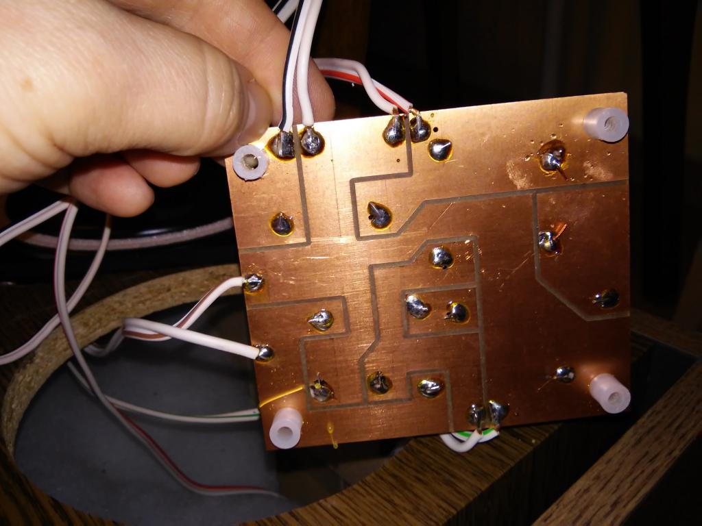

Taki problem. Kupiłem vintage'owe głosniki T+A i okazało się, że w jednym nie działa średniotonowy głośnik. Głośnik sprawdziłem i sam z siebie działa. Coś tam w środku stukało. Okazało się, że jeden element gibał się na jednym druciku (ta większa cewka powietrzna?). Jak umiałem to przylutowałem z powrotem - musiałem uciąć chyba 4 cm tego drucika i trochę się pogimnastykować, żeby wydobyć drugi jego koniec.
Zmontowałem wszystko, a tu zonk. Dalej nie działa średni głośnik. Niżej daję zdjęcia - jak dla mnie to ten niebieski kondensator(?) jest podejrzany. Nie mam pojęcia jak go sprawdzić i czym ewentualnie zamienić.
Może ktoś mądrzejszy ode mnie spojrzy na fotki i ukierunkuję.

Możesz pewnie "w ciemno" po przeczytaniu napisu na nich wstawić np. MKT.
Kosztują kilka zeta i są stabilne w czasie.
Jeden ma 8,2 uF drugiego nie mogę rozczytać, ale wiesz już , o co chodzi.
Żeby było tak samo w obu kolumnach można wymienić 2 + 2 i już.
Albo szukać elektrolitów, żeby zachować "fabryczne" cechy dźwięku.
Bipolarne elektrolity na niewysokie napięcia ok 40 - 50 V
Dzięki za zainteresowanie i wskazówki. W sumie to jakieś mundorfy elektrolityczne też parę zł kosztują a wyglądają ok. i chyba mogłyby być. A to białe i błękitne sześciany w zwrotce to co to za ono? Że już nie wspomnę o tym szarym chropawym bez żadnych napisów...
ok, ok biały to rezystor ;) - koszt 50 gr
edit nr2. błękitny to też kondensator mkt ;)
... to jeszcze tylko to szare coś bez napisów :)
To szare może być przyzwoitym kondensatorem do wysokich tonów, które chyba działają ?.
Niebieskie to kondensatory elektrolityczne bipolarne - jest opis na nich.
Jak wstawisz zamiast nich np:
to zupełnie wystarczy.

Bez wylutowania raczej nie, wylutuj jedna koncowke. Miernik pojemnosci cos powie, multimeter podlaczony na przemian tea cos, ale street kondensatory z zasady she wymienia, niezaleznie co mowi miernik. Na mierniku OK, w ukladzie kupa ...

na drugim zdjęciu widać uszkodzenie karkasu cewki, pewnie tam jest przerwa, dlatego nie działa.
Trzeba by
a - sprawdzić głośnik, który nie gra, podłączając go bezpośrednio pod zaciski
b - wylutować elementy które są w torze "uszkodzonego" głośnika i sprawdzić każdy element multimetrem
c - wymienić uszkodzony element na sprawny, także w drugiej kolumnie na taki sam.
Powodzenia w naprawie

Jedną końcówkę kondensatora wylutować
wykonać na ohmach pomiar oporności
zamienić końcówki i powtórzyć pomiar
jak miernik wywali, to jest pojemność; tyle, że nadal nie wiemy, jaka ;-)))
A "saute" to też raczej przez jakiś kondensator ...
Na trzecim zdjęciu jest prawdopodobnie widok lutowanej cewki.Wygląda jakby nie były dobrze oczyszczone druciki z lakieru,może tam nie ma nadal styku.Oczyścić nożykiem lub papierem ściernym jeszcze raz druty , pobielić porządnie cyną i wtedy wlutować w płytkę,powinnno zadziałać.
