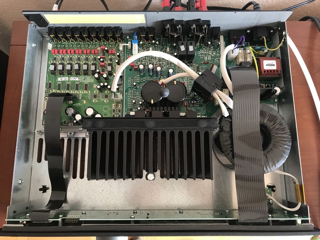

Witam odpisałem na PW . Ale odpoiwem również tutaj dla innych forumowiczów . Tak, oba urządzenia posiadają te same transformatory i te same kondensatory ( przynajmniej te egzemplarze które widziałem  tak miały) . Sugeruję ich wymianę na wyższe napięcie .
Myślę, że zawyżone napięcie i za mały transformator, to były celowe zabiegi konstruktorów.

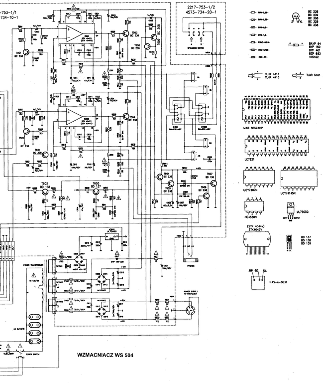

Podobne rozwiązanie stosowała Diora we wzmacniaczu WS504
Opis:
Najważniejsze informacje:
"Napięcie zasilania wzmacniacza na biegu jałowym to +-57V, które przy obciążeniu spada do +-45V.
Znamionowa moc wyjściowa (Robc=8 Ω): 2x80 W
Pobór prądu z sieci: 390"
A transformator o mocy 120W!

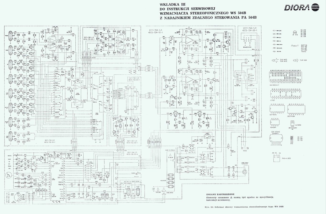

Słabo widać oznaczenia transformatora
Tu inna kopia schematu.
Może będzie lepiej widać.

W dniu 6.04.2017 o 08:37, KrzysztofPL napisał:
ze starszego modelu wzmacniacza Arcama tj modelu A85 przełozyłem transformator i zasiliłem nim mojego A38 ( serwisówki obu są identyczne jeśli chodzi o napięcia zasilające końcówke mocy , 49 V po wyprostowaniu)
Czy nie miałeś problemu z wpięciem tego trafo - wtyczka pasowała?:)
Godzinę temu, KrzysztofPL napisał:
Dla chcącego nic trudnego. ?
Trafo z mojego A38 ma zabezpieczenie termiczne na pinie 7 i 8 - nie musiałeś tam założyć mostka?:)
Myśle że sobie poradzisz ? A powiedz mi u Ciebie kondensatory od końcówki  nie spuchły ? Mialem 4 egzemplarze A38 gdzie byly mocno spuchniete a w jednym z nich wybuch był juz kwestią minut  lub sekund bo zaczely już syczeć . Także jak widać komuś sie przydała wyłapana przeze mnie wada fabryczna tego modelu . To fajny wzmacniacz warto wymienić w nim kondensatory na 80V nawet bez wymiany transformatora. Warto wymienić w nim również  inne elementy gdyż ma potencjał i można conieco zmienić w brzmieniu . Ale jeśli ktoś nie lubi zmodyfikowanych wzmacniaczy to pod wzgledem bezpieczeństwa należy przynajmniej wymienić te 2 największe kondensatory ( 10mF 63V) na wyższe napięcie ( 10-15mF , 80V) już bez wymiany trafa .
Kondensatory były wypukłe ale minimalnie. Wymieniłem je na 80V. Nie dawały mi jednak spokoju przebarwienia laminatu w 2 miejscach. Najbardziej się grzeje w okolicach tranzystorów zasilających przekaźniki torów głośnikowych A i B. Na obudowach tych tranzystorów (TR100, TR101) jest 88,5'C przy otwartej pokrywie:( To jest właśnie powód dla którego zamówiłem nowy transformator. Sprawdzałem też BIAS na obu kanałach - na jednym jest 15mV na drugim 17mV. Nie wiem czy korygować to na 16mV. Czy lepiej podać jakiś przebieg i sprawdzić to na oscyloskopie.
Co do temperatury na tranach od przekaznikow wystarczy radiator , ale one i tak beda sie grzaly nawet jesli zbijesz im napiecie o 3v .
Co do biasu, zawsze ustawialem rowną wartość , ustaw i zapomnij ( po jakims czasie po ustawieniu zmierz jeszcze raz ).
Sprawdz sobie przekaznik sygnalowy w preampie zasilany 5V w pcb preampa , sprawdz jego luty i spojrz czy nie jest spuchniety ( mialem 1 spuchniety i przestawal kontaktować , zmierz napiecie zasilania ), sprawdz luty na kontraktonach w preampie . Generalnie obejrzyj luty , wazne jest sprawdzenie lutów na elementach smd w koncowce mocy ( dc servo) ...
OK, dzięki za info. Jak dostanę trafo to ustawię BIAS na równo. Preamp wygląda OK:)

Cześć,
Zamontowałem trafo i minimalnie wyregulowałem BIAS. Mam wrażenie, że wzmacniacz gra trochę ciszej. Wszystko mniej się grzeje - w skrajnych przypadkach jest mniej o 24'C. A jak u Was - jak idą prace?:)
