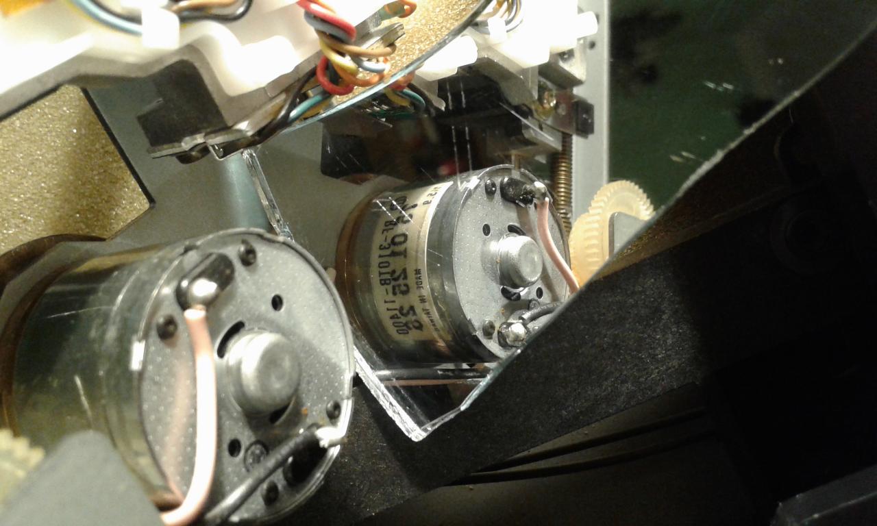

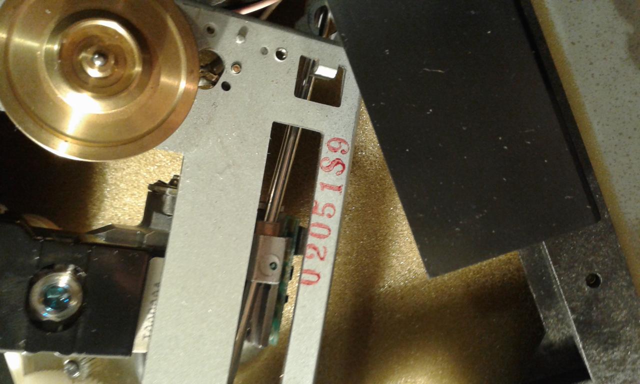

Poszukuję informacji na temat tego jaki laser jest zamontowany w odtwarzaczu Sanyo CD-900, obecny jest już na wykończeniu ciągle coś trzeszczy i przeskakuje aż przestaje czytać końcowe utwory z płyt. Załączam zdjęcia, może ktoś z forumowiczów wie albo rozszyfruje co to za laser. Z informacji jakie można uzyskać w Internecie wynika że laser to Sanyo i nic więcej. Ten na zdjęciach nie przypomina żadnego z serii SF.

Ja bym raczej umył izopropanolem.  Bardzo ważne jest w jakim stanie jest soczewka lub pryzmat w srodku to znaczy pod soczewką główną że tak powiem. Jeśli jest dostęp do tych elementów poprzez lekkie podniesienie na zawieszeniu soczewki głównej to radzę tam zajrzeć. Często wyczyszczenie ich przywraca prawidłowe działanie lasera. Oczywiście zakładam że autor wątku sprawdził poprawność działanie mechanizmu jak i silnik spindle.
