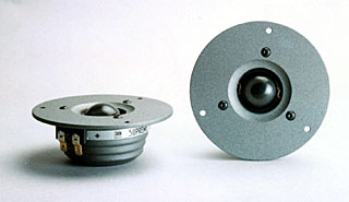

czy ktos mial okazje sluchac tych tweeterow?
jak wypada porownanie z Excel Millenium? poszukuje wysokotonowców o muzykalnym brzmieniu.

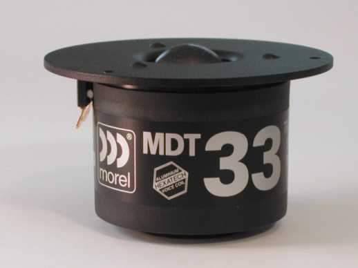

Supreme nie słyszałem ale dobrze znam MDT33. Biorąc pod uwagę ok 50% wyższą cene Supreme ryzyko przepłacenia jest duże tym bardziej, że to "nowość" , która zawsze jest w cenie. Neodymowy magnes to główna jego zaleta ale MDT też ma ponadprzeciętnie silny "triple"magnes i sprawność 92.5 dB. Nawet gdybym miał szastać $ to długo zastanawiałbym się nad Supreme.
Mówi się, że MDT 33 to klasa Dynaudio Esotar T330D i podpisuję się pod tym obiema rękami gdyż miałem okazję się o tym przekonać i sprawdzić.

Para MDT to ok. 1200 zł więc cena jest bardzo atrakcyjna jak za taką jakość.
Morel to technologia Dynaudio tylko pod innym szyldem - tekstylne 28 mm kopułki, cewki nawijane sześciokątnym drutem, chłodzenie ferrofluidem. To samo dotyczy reszty głośników, które wyglądają i są zbudowane 100% analogicznie do Dynaudio - polypropylen, 75mm cewki itd.

PS. Te 0.1mm Xmax dla MDT33 może zupełnie zginąć w niedokładnościach montażu głośnika w fabryce, a przestery dla niskiego podziału niskim rzędem mogą powodować to "fajne" dla niektórych brzmienie. Supreme wygląda dużo lepiej na tle MDT33 choć może brzmieć mniej spektakularnie.
https://www.audiostereo.pl/topic/13512-morel-supreme/#findComment-222910
Ja tylko piszę że z inżynierskiego punktu widzenia Supreme prezentuje się znacznie lepiej niż MDT33. Co do brzmienia to dla niektórych zniekształcenia na przesterach mogą dawać wrażenie np. detaliczności.
Jak dla mnie to Supreme byłby wręcz wymarzonym kandydatem do współpracy z Excelem W18EX - można by zrobić mały (9dm3) monitor, nisko strojony (31Hz) membraną bierną, z podziałem na 1.5kHz (4th acoustic) i pochyloną przednią ścianką (dwa ostatnie manewry w celu zminimalizowania efektu wzmacniania harmonicznych przez break-up). Taka maszyna dobrze sprawdzałaby się w małych pomieszczeniach (łagodnie opadający bas) a jednocześnie nie wypluwałaby membrany w razie pojawienia się niskich zejść organów w sygnale co jest powszechną bolączką bassreflexów strojonych typowo w 50Hz albo i wyżej.
