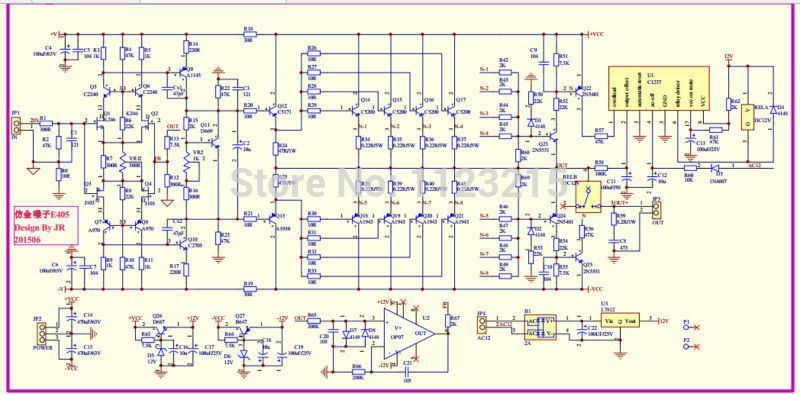

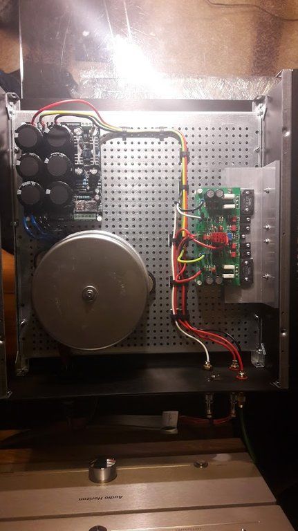

Tak idac za ciosem zaryzykowalem i zakupilem na powszechnie znanym serwisie aukcyjnym, tym dalekowschodnim koncówkę mocy 'ala Accuphase 405. Wymyslilem ze zrobie na tym dwa monobloki, kazdy w osobnej obudowie do wysterowania z pre NAIM'a.
Trafa lekko poburkiwały wiec zalałem zywicą w metalowych puszkach (eleganckie formy cukiernicze ? ). Burczenie zredukowane o okolo 70%, teraz trzeba blisko uchem sie nadstwaiam by usłyszeć. W obudowie bedą odwrotnie zamocowane.
Jestem bardzo pozytywnie zaskoczony tym jak to jest wykonane - jakość laminaut, montaż i przedewszystkim jak bajecznie gra ?, tyle ze zrobilo sie cudnie jak przestawilem do klasy A. Mankamentem jest temperatura radiatora co wymusza dużą obudowe z bocznymi radiatorami ... zobaczymy.
Wymienie jeszcze opampy na wejsciu. Teraz są OP07, a dam Bursony V6 Classic single ... a moze Muses 02, zobaczymy co jak zagra.

OP07 nie jest układem wejściowym wzmacniacza ale pracuje jako DC servo, nie ma sensu go podmieniać.
Mam zrobioną na tych płytkach końcówkę mocy do kina domowego.
Jezeli mozna to proszę pokaż jak w środku to rozwiązałeś. Te "mechaniczne" częsci projektu przysparzają mi największych trudności.
