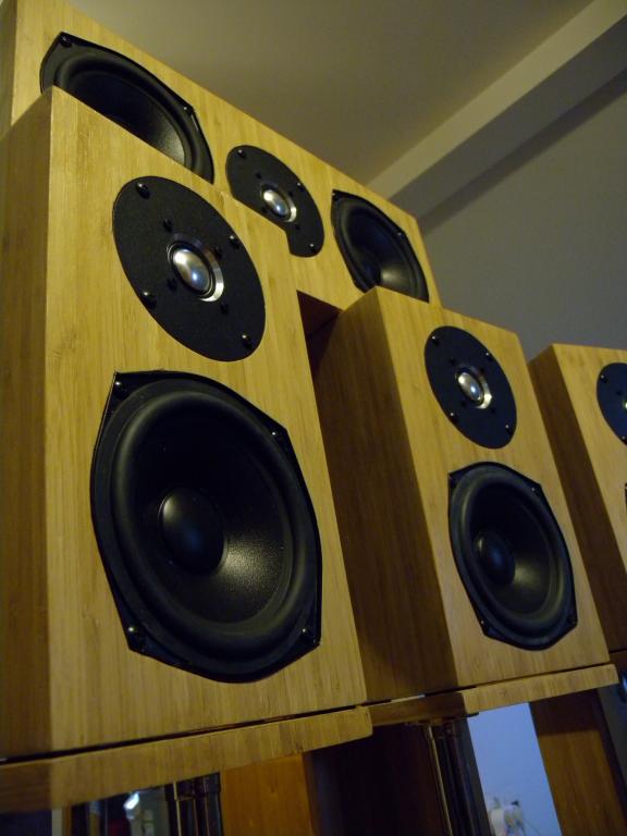

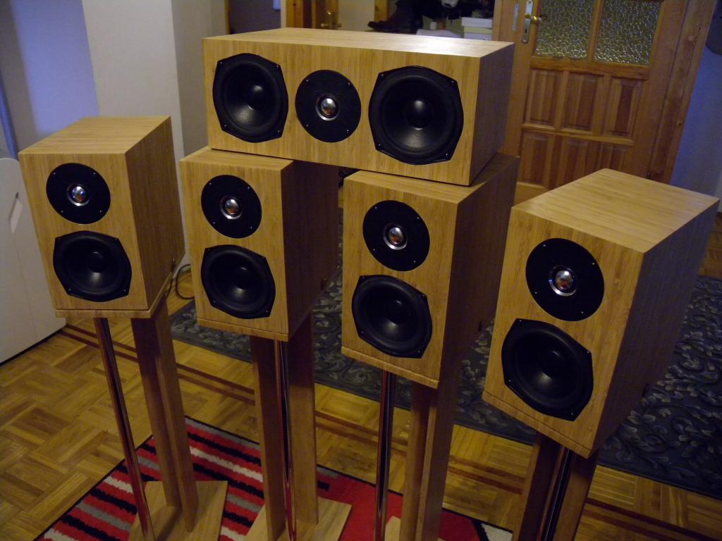

Zestawienie kopułki od STX i polipropylenu od Tonsil, cięcie na 2.5 kHz filtrami 3 rz, obudowa około 7 litrów netto, BR na 60Hz. Impedancja znamionowa 6ohm.
Głośniki użyte w aplikacji - ba niedrogie a zacne i lubiane w DIY.
W moim zestawie pracują 4 takie kolumny jako przody i efekty, zapięte są do Aventage AV, grają w direct wspomagane subem (tylko do wypełnienia basu).

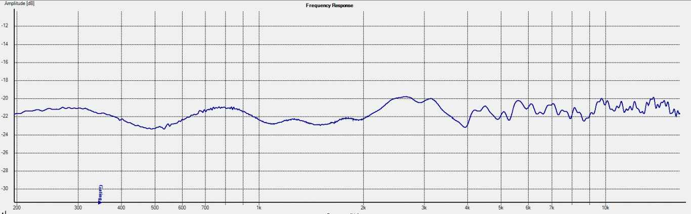

Pomiary (sinus, bramkowany na 100ms, w osi GDWK, odległość 1m).

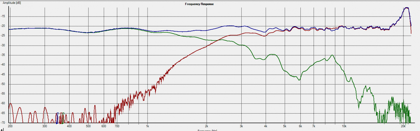

Sądząc z tych 9 kHz to III rzędu ( 18 dB na oktawę ) chyba jednak nie ma.
Zakładając podział 2,5 kHz, to przy 9 kHz powinno być ponad 45 dB poniżej, a jest kilkanaście dB.
Z drugiej strony producent może oszukuje; rezonans pewnie jest wyżej niż pasmo użyteczne o 15 dB :-(((
Faktycznie dla gdna jest filtr 2rz, z pułapką, więc tylko w pewnym zakresie tłumienie jest porównywalne do filtracji 3rz. Problemy przy 9kHz na jakie słusznie zwracacie uwagę widywałem przy opracowaniach uznawanych za poprawne na innych forach :) więc zignorowałem go, wychodząc z założenia że poza osią gdn nie będzie promieniował w tym paśmie. Tutaj opracowanie do którego nawiązuje:

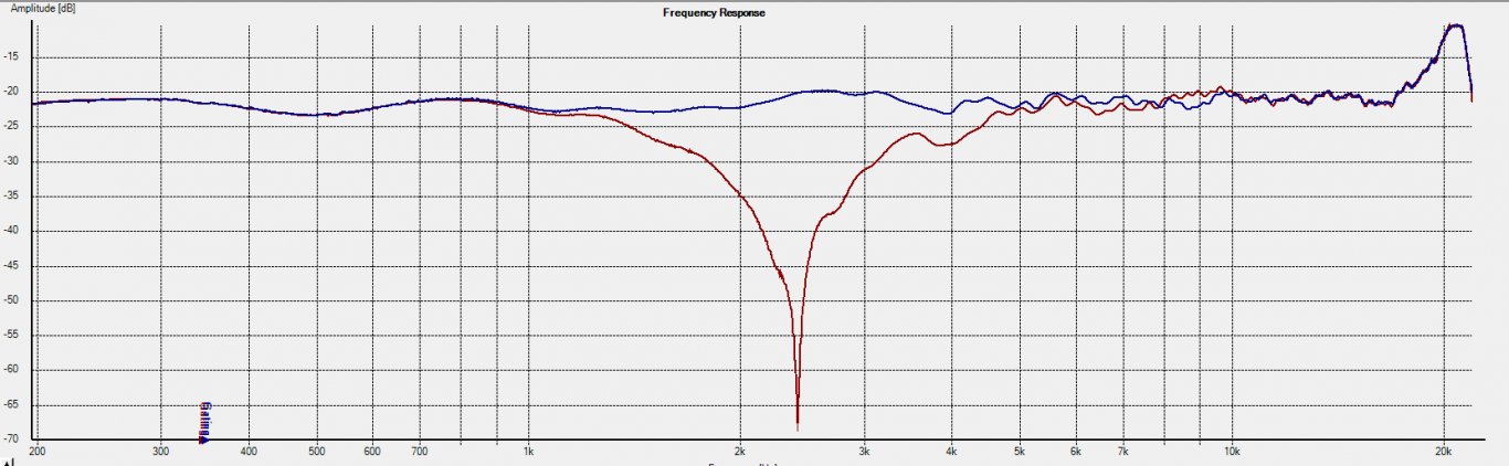

Na innym forum jest temat o takich kolumnach, być może ten sam autor. Jest tam schemat zwrotnicy. Zrobiłem więc symulację dla GDN w wersji 4 Ohm, bo taki użyłem w swojej konstrukcji z innym głośnikiem wysokotonowym. W symulacji dążyłem do uzyskania podobnego wykresu w paśmie przepustowym filtra i większego tłumienia w paśmie zaporowym.
Czy taki układ dałby podobne efekty przy głośniku 8 Ohm tego oczywiście nie wiem. Ten przykład pokazuje tylko, że można osiągnąć podobne, może lepsze efekty innym układem o innej koncepcji. Mój układ (czerwony) ma mniej elementów i większe tłumienie w pasmie zaporowym.
Czy w Twoim układzie niewielkie defekty przy 9 kHz wynikające bezpośrednio z zastosowanej pułapki na 6 kHz i wynikające z tego podbicie zakresu 7-9 kHz charakterystyki GDNa, które oddziaływuje na charakterystykę ALXa będzie miało duży wpływ na brzmienie trudno stwierdzić bez porównania z innym układem.

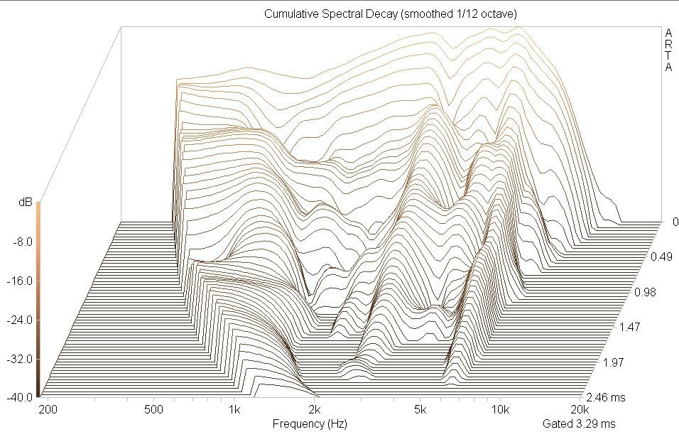

Może by Ci się chciało spróbować zrobić na jednej kolumnie układ dla GDNa o podobnej idei jaką zrobiłem w symulacji i dorobić odpowiedni filtr dla ALXa, by uzyskać podobne efekty jakie uzyskałeś. Warto też w programie Arta zrobić pomiar CSD, na którym widać lepiej rezonanse głośników, bo nie zawsze są widoczne w charakterystykach amplitudowych.

To są symulacje z charakterystykami impedancji dla wersji GDN 4 Ohm dla wyżej przedstawionych układów oraz dla prostszego (niebieski) układu. Taki podobny ideowo układ (duża cewka + RC) zrobiłem w czasie moich prób z tym GDN i był dość satysfakcjonujący brzmieniowo. Może spróbujesz coś takiego wykombinować. W tanich konstrukcjach lepiej dążyć do prostoty układu ze względu na koszty.
Spróbuj zrobić pomiar CSD. Poniżej pomiar dla mojego GDN z odległości 0,5 m, na którym są widoczne dwa silne rezonanse przy 3 kHz (od nakładki przeciwpyłowej) i 6 kHz (od membrany), a które w charakterystyce amplitudowej były praktycznie niewidoczne.

Dzięki za pomiar ch. wodospadowej.
