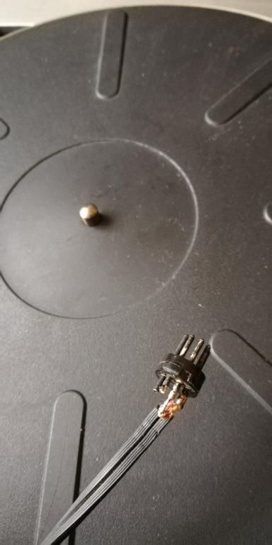

Chcę zacząć użytkować wspomniany gramofon, ale nie wiem jaką wkładkę kupić, jako że oryginalną odkręciełem dawno temu z niewiadonego mi powodu i zaginęła. Przeczytałem, że mogą być różne w zależności od ramienia. Zamieszam zdjęcie ramienia.
Drugie pytanie to czy można podłączyć taki gramofon bezpośrednio pod wieżę (SC-EH790 Technics)? Jest jakaś przejściówka z 5pin na chinch? A może zarobić końcówkę zamiast 5pin (wykorzystywane są jedynie 3 piny), jack lub coś innego?

Dzień dobry,

Podłączyć się nie da bezpośrednio, bo ta wieża nie ma wejścia PHONO z korekcją RIAA.
Trzeba dodatkowy wzmacniacz już od ok 100 zeta, albo patefon z wbudowanym wzmacniaczem korekcyjnym.
Jak policzysz wkładkę plus wzmacniacz z zasilaczem, to niewiele więcej zapłacisz za gramofon z korekcją.

kup at 91 a jak chcesz lepiej to at 95 - to trochę lepsze granie, do tego - jeśli ta wieża nie ma wejścia phono musisz kupić preamp - jest tego trochę na alledrogo.. za 200 będzie parę do wyboru, no i chyba będziesz potrzebować przejściówkę z din5 na cinch bo raczej preampa z wejściem din nie kupisz, lub jeśli masz lutownicę i dwa cinche to odcinasz din i lutujesz cinche - 5 min. roboty..
Oczywiście to nie będzie super sprzęt do odsłuchu winyli ale też w tej chwili za parę stów ciężko będzie znaleźć coś specjalnie lepszego...
no czyli wszystko aktualne, masz wejście uniwersalne czyli bezpośrednio gramofonu nie podłączysz, potrzebny jest preamp do którego podłączysz gramofon a z preampa będzie wyjście na dwa cinche które wpinasz do wieży i grasz..
Żebyś nie przepłacił, wystarczy wpiąć pomiędzy patefon a Twoje AUX w wieży taki niedrogi element:
a będziesz mógł podłączyć do tego pudełka dowolny gramofon z wkładką MM.
