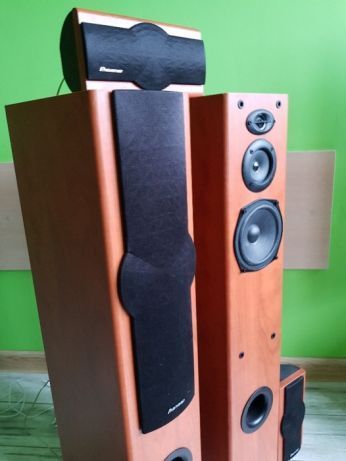

Witam Wszystkich! Potrzebuję od doświadczonych Kolegów porady w sprawie nagłośnienia pokoju. Wymiar 280x400cm (kolumny mają stac na krótszej ścianie) wysokość 250cm. Muzyka bardzo różna...jazz/blues/rock/fusion/funk/soul/pop/ i teraz tak: Chciałbym uzyskać możliwie jak największą panoramę i scenę..potrzebuję słyszeć oddech "z tyłu" głośnika wylewający selektywnie sound na zewnątrz..delikatne smugi, dynamika instrumentów. Raczej mniej góry niż więcej ale nie "jak z za chmur" :) teraz bas: basu dużo wyraziście i przede wszystkim pod kontrolą tak, żeby nie zagłuszał instrumentów w panoramie i miksie ale lekko przejmował inicjatywę.
Aktualnie posiadam:

Ps. dołączam fotkę głośników i pokoju jak jest teraz :)
Nie rozumiem za bardzo, co to znaczy, ale na miłość boską - jeśli chcesz coś usłyszeć z tyłu tych głośników, no to odsuń je od ściany! I po co ta wersalka pomiędzy nimi, czy Ty siedząc na niej słuchasz muzyki z głośników stojących po bokach???

Do Twojego metrażu wystarczyłyby zapewne monitory, ale to dodatkowy kłopot ze standami.
Myślę, że optymalnym rozwiązaniem byłyby podłogowe, ale podobne do tych:
czyli nie pełne podłogówki, ale duży monitor w obudowie wolnostojącej.
Trzeba je odsunąć od tyłu, nie w rogach, ale to akurat jest niewykonalne.
albo te które możesz traktować naprawdę docelowo:
albo szukać lokalnie np. olx z możliwością słuchania. TYle, że na miejscu są np tylko:
stanowią chyba jednak lepszy materiał wyjściowy do przebudowy niż Twoje ;-)))
