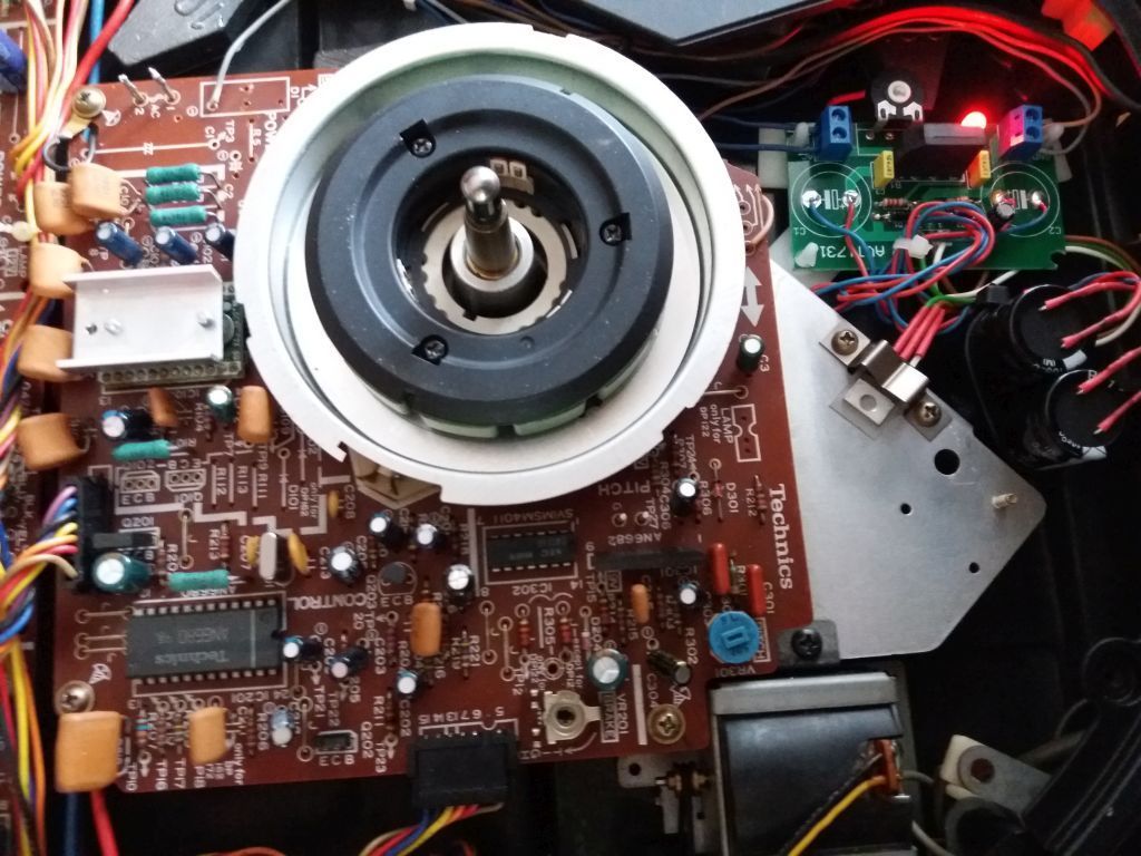

Witek muszę podziękować Ci za zainteresowanie i wskazówki których mi udzieliłeś.
Z mojej strony problem zasilania został rozwiązany kilka dni wcześniej i temat wątku był prowokacją do wykonania testu i przy okazji stworzenia tematu. Celem testu było sprawdzenie ilu użytkowników podejmie próbę pomocy w naprawie usterki gramofonu.
Wynik marny, słabo, katastrofa tylko jeden użytkownik.
A teraz do rzeczy, zmiana zasilania silnika Technics SL12xx - SL 18xx MkII opartego na AN6675 napięcie zasilające 20V
Wspomniany zasilacz posypał się już drugi raz.
Za drugim razem poleciało jeszcze zabezpieczenie trafa i się zaczęło.
Był pomysł wyrzucenia trafa poza gramofon jeśli okazałoby się że sztot, ale skończyło się tylko na wymianie zabezpieczenia termicznego w trafie.
Ogólnie oryginalny zasilacz jest dość słabieńki więc został wykastrowany, wszystkie jego elementy zostały wylutowane z płyty, jego miejsce zajął zasilacz 3A/20 V na zewnętrznej płytce.Nowy zasilacz przeszedł testy pozytywnie i jest ok.
Mam nadzieje że przyda się to użytkownikom Technicsa

Rade to on dawał tyle że jakiś bardzo zawodny był, może ze starości, a może jakieś przepięcia sieciowe.

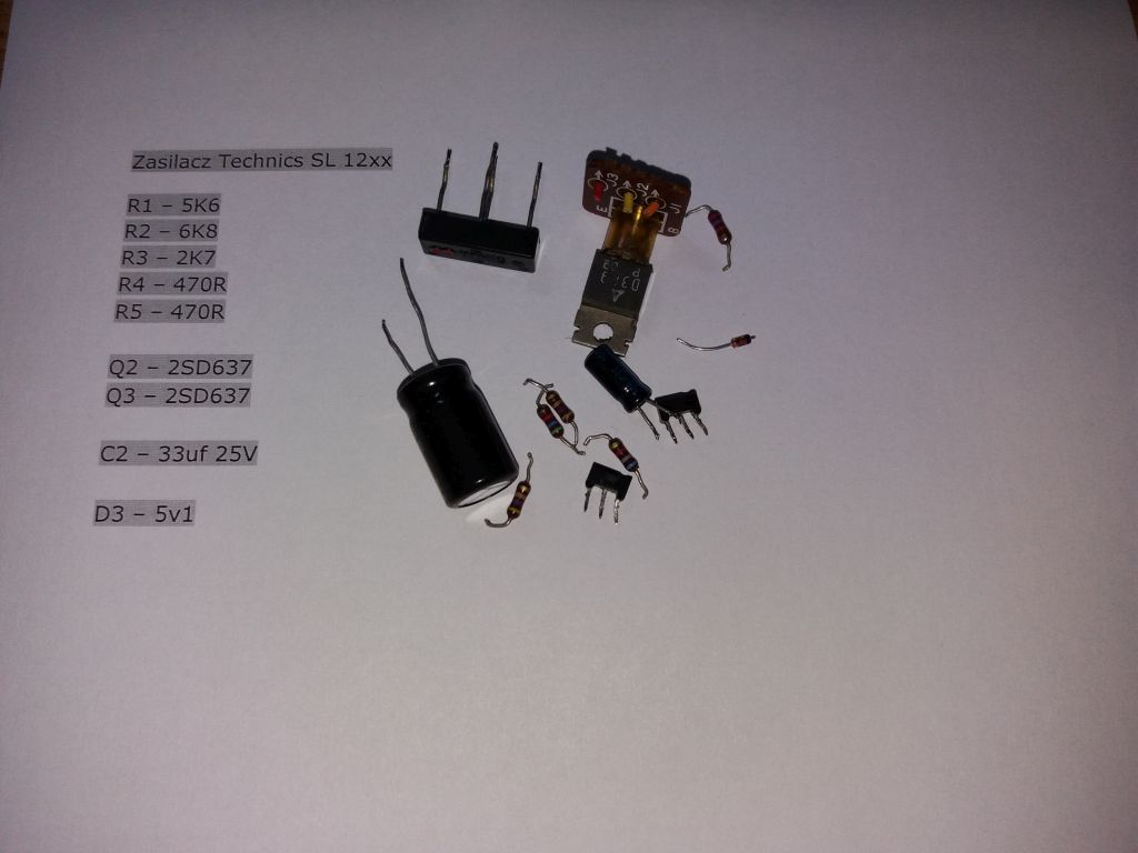

Dwa razy w ciągu sześciu miesięcy ten sam defekt. Kupiłem wszystkie nowe elementy tego zasilacza, celem jego naprawy ale jakoś czasu było mało i do dziś leżą w szufladzie.
Przez przypadek trafiłem na gotowy produkt do samodzielnego montażu, osobna płytka w razie czego łatwy demontaż bez potrzeby wykręcania całego silnika, przy okazji zasilacz mocniejszy z lepszą filtracją i zabezpieczeniem przed zwarciem.
Najważniejsze,działa i można słuchać.
