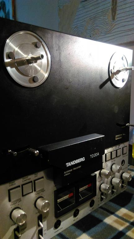

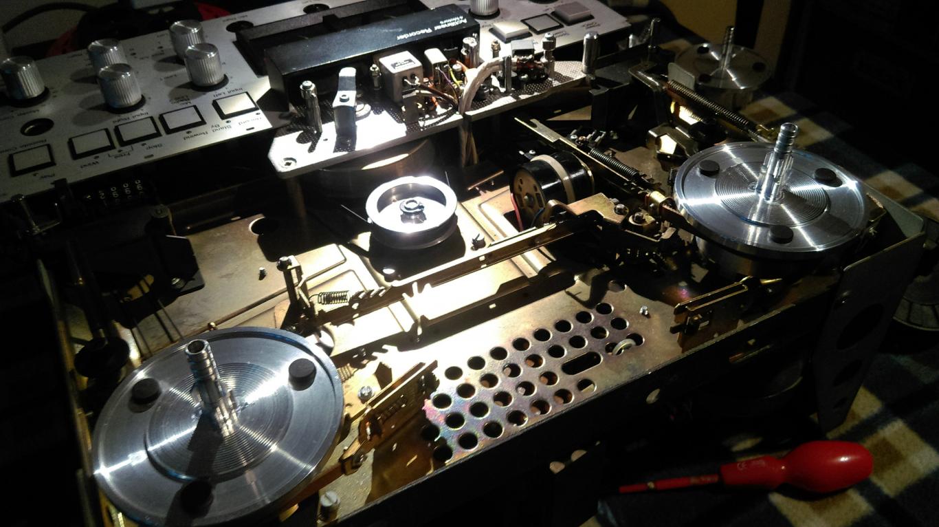

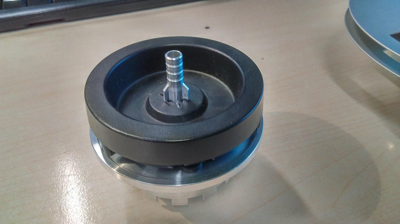

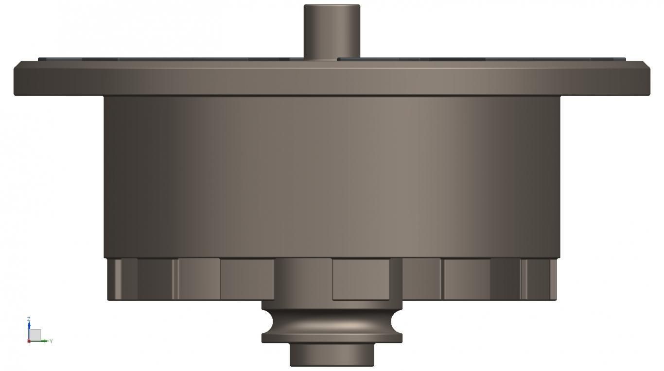

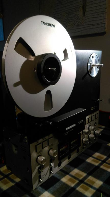

Witam. Opracowana została (Ogromne Podziękowania dla Waldka) technologia produkcji wrzecion / talerzy napędowych do magnetofonu szpulowego TANDBERG TD 20. Badam zapotrzebowanie na tą rzadką część która jest dostępna jedynie jako element z demontażu starych jednostek tego zacnego magnetofonu.
Sam materiał na dwa wrzeciona ( komplet) to koszt 100 zł. Części wykonane są z aluminium. Do tego trzeba dodać robociznę której ceny nie jestem jeszcze wstanie określić.
Zastanawiam się czy to mam sens. Mam dwa takie magnetofony w których uszkodzeniu uległy skrzydełka napędów do szpul.
Nigdzie nie mogłem dostać tych części. Dorobiłem a w zasadzie kolega mi dorobił (Podziękowania dla Waldka) i wymieniłem... ;)

Witam.Posiadam dwa takie magnetofony.Jeden zwykły i jeden HS.W HS ktoś dopasowywał motylki do otwartych talerzy i nieco je spiłował.Na szczęście minimalnie i dalej spełniają swoją rolę.Bardzo ładna robota,mam tylko jedno pytanie.Chodzi mi o hamulce.Oryginalnie taśmy hamulcowe są wykonane ze skóry i trą o tworzywo sztuczne.Tu masz ten element wykonany z metalu.Jak działają hamulce?

To będę obserwował co dalej.Te metalowe wyglądają lepiej,niż oryginały,a z drugiej strony co oryginały,to oryginały.Jednak wiem,że sporo właścicieli tych magnetofonów ma problem z tymi motylkami,więc myślę,że odezwą się jak zauważą temat.
Próbuję zainteresować tematem wszystkich którzy mają taki problem. Problemem jest produkcja jednostkowa. Na razie nikt się nie odezwał. :) Ale nie tracę zapału.
