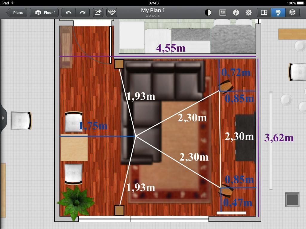

Poniżej wstawiam rzut pokoju wraz z wstępnie przewidzianymi meblami i wymiarami (17,6 mkw) oraz 2 wizualizacje. Wszystkie przedmioty są w skali. Wypoczynek nie będzie miał podłokietnika od strony bliższej kolumnie. Oczywiście zdaje sobie sprawę ze trudno ocenić jak to będzie grać i dużo wyklaruje się już na końcowym etapie ale już teraz muszę zaplanować pewne instalacje. Ze względu też na mały rozmiar pokoju muszę precyzyjnie zaplanować ułożenie sprzętow i mebli. Moje główne pytania wątpliwości:
1. Czy rozstawienie, odległości od ścian i punktu odsłuchowego od kolumn na rysunku mieści się wg. was w odpowiednich ryzach?
2. Czy konstrukcja bassrefleks ma jakikolwiek sens w tym pomieszczeniu kiedy nie przewiduje specjalistycznych ustrojów akustycznych.
3. Biorąc pod uwagę fakt, że w większości czasu odbiorcami bedą dwie osoby ustawione w centralnym punkcie pokoju to jak zainstalować surround? Chce wpuścić kable w sztywno w ścianę (bez tuneli) więc zakładam amplitudę wysokości 50 cm względem ostatecznej (nie będę miał jak przetestować wcześniej). Na forum widziałem w zasadzie 2 szkoły: wysoko (od 150 cm w górę) lub na wysokości uszu oraz lekko za plecami lub na zaraz z boku (zerowy kąt).
4. Tak jak pisałem wcześniej, biorę pod uwagę projektor w perspektywie 3-5 lat. O czym powiem pomyśleć już teraz?
Przede wszystkim martwi mnie czy ilość basu w kinie będzie wystarczająca duża. Nie ukrywam, że w filmach lubię jak zadudni, do tej pory było OK na tej konfiguracji tyle, że w pomieszczeniu 23 mkw + większa swoboda ustawienia. Nie oczekuje tez, że znajdę jedno idealne ustawienie przednich kolumn pod stereo i kino dlatego widzę możliwość zmiany ułożenia w zależności od bieżącej potrzeby. Np. chce posłuchać muzyki - przestawiam kolumny w rozmieszczenie A, oglądam film - przestawiam w rozmieszczenie B. Proszę o wyrozumiałość jeżeli walnąłem gdzieś głupotą :P

Samo rozstawienie jest OK. Konkrety będą już w ostanie fazie instalacji. Wtedy w zależności od realnego dźwięku wprowadza się korekty. Sam bassrefleks nie zależy od ustrojów bo rzdko kto używa pułapek basowych a tm bardziej w kinie domowym. Zawsz jeszcze możesz korygować dźwięk przesuwając kolumny, zatykając bass refleks czy przybliżając do płaskich powieszchni. Jednak musisz pamiętać ,że kino generalnie buduje się z użyciem subwoofera. Tak jak dla słuchania muzyki nie jest on konieczny tak do kina i efektów kinowych już raczej tak. Więc do kina powinieneś rozwarzyć suba 10" lub 12".
Dziękuję Ci za odpowiedź. Zakładam, że masz rację z tym subem, po prostu ze względu na rozmiar pokoju chciałem minimalizować ilość przedmiotów, być może muszę zmienić założenie.
Paweł
1. Jest OK.
2. Ja patrzę na to przez preferencje muzyczne. Konstrukcja kolumn bass refleks ma swój charakter dający bardziej kopiący i niżej schodzący bas. Zaś obudowa zamknięta ma większe zróżnicowanie basu, kosztem jego zejścia. Jak do kina to lepsze BR. Problemem było by wstawienie dużych kolumn do kwadratowego pomieszczenia o masywnych murowanych ścianach, bez okien. A tak to patrz co Ci bardziej odpowiada pod względem gustu.
3. Dobrze to zaplanowałeś. To że masz różne odległości do głośników to niemal każdy amplituner skoryguje wprowadzając odpowiednie opóźnienie w graniu poszczególnych kolumn. Większość już jest wyposażona w mikrofon w zestawie, który umieszcza się w miejscu odsłuchu i amplituner sam generuje dźwięki, mierzy czas opóźnienia docierania dźwięków do mikrofonu i na tej podstawie oblicza odpowiednie opóźnienie.
4. Gniazdko do projektora. Miejsce na projektor. Jeśli planujesz podwieszany sufit na całości to możesz wpuścić w niego opuszczaną windę do projektora. Ekran jeśli ma być opuszczany to też przyda mu się gniazdko. A jak z sufitem podwieszanym to miejsce żeby go schować.
Kwestia basu to dobór odpowiednich kolumn, odpowiednio mocnego pieca do ich wysterowania i ustawienia kolumn. Jeśli możesz mieć 2 ustawienia pod kino i odsłuch to świetnie. Oglądając filmy dosuniesz kolumny bliżej ściany i będziesz miał więcej basu. Choć jak kolega napisał, do kina warto rozważyć sub.
Odnośnie akustyki to po prawej masz okna i przez nie ujdzie część basu, co będzie na plus bo nie będzie się on kotłował i dudnił w pomieszczeniu pomiędzy ścianą lewą i prawą. Pozostaje jeszcze ściana za kolumnami i za słuchaczem. Póki co jest pusta. Możesz zaplanować np. zabudowę boków ściany i wypełnić je wełną, lub położyć na nich nierównomierny kamień, powiesić półki/szafki/ustroje pochłaniające.
Ogólnie im więcej pustych ścian w pomieszczeniu tym gorzej, bo może być echo trzepoczące. Zasłony na oknach i dywan na podłodze też wskazany.

generalnie u ciebie głośniki tworzą całkiem ładne koło wokół miejsca odsłuchowego, ja bym je machnnął tam, gdzie to koło przecina się z tylną ścianą (centrum koła w miejscu odsłuchowym oczywiście), tak plus minus, żeby to funkcjonalnie i estetycznie wyglądało.
Możesz tam sobie zrobić jakieś spoko terminale głośnikowe (koszt kilkadziesiąt zeta i wygląda bardzo estetycznie) albo nawet póki co zaszpachlować je w puszcze elektrycznej. Ja u siebie póki nie miałem projektora to miałem kabel wyprowadzony przez takie "gniazdko z klapką" ;) W razie jakby jednak projektora miało nie być, to kabel myk do środka - klapka się zamyka i pozamiatane.
Zastanawia mnie jeszcze, że względem tych głośników efektowych siedzisz dokładnie po środku, a kolumny frontowe nie są w jednakowej odległości od bocznych ścian. Tzn, widzę, że jeden domiar jest do grzejnika, a drugi do ściany... no chyba, że grzejnik ma 25 cm to wtedy ok ;)
Nie znam jeszcze wymiaru grzejnika ponieważ jeszcze nie odebrałem mieszkania (to są moje przypuszczenia). wg planu wszystko powinno być w symetrii, a jak wyjdzie w rzeczywistości to się będę "chwalił" jak będzie zrobione ;) Jeszcze raz dziękuję Ci za twoje rady.

Witam ponownie!
W końcu jestem przeprowadzony. Na foto znajduje się obecne ułożenie kolumn, niestety pogłos jest koszmarny.  Na ten moment jestem zadowolony, z możliwości swobodnego rozmieszczeni głośników, dzięki czemu udało się uzyskać dość spore odległości od ścian (jak na standardy 18m pokoju). Tj. od czoła kolumny do ściany bocznej ok 75cm, do ściany za kolumną ok. 90cm. Baza stereo ok. 215 cm.
Nie miałem jeszcze okazji zrobić porządnych odsłuchów i na ten moment mogę powiedzieć jedynie, że jest całkiem niezła przestrzeń i kiepski bas.
Zastanawiam się tylko czy dobra przestrzeń nie jest złudzeniem, który tworzy pogłos. Być może bas też jest lepszy tylko w obecnych warunkach nie daje się odpowiednio ułożyć.
Przede mną zakup standardowych ustrojów takich jak dywan, zasłony, firany.
Z tyłu stanie stół z 2 miękkimi krzesłami oraz fotel. Może jeszcze jakiś regał z książkami. Myślę jeszcze co zrobić na ścinie gdzie jest TV oraz na ścianie po lewej stronie gdzie jest kompletna pustka.
Co do kwestii instalacyjnych zrezygnowałem z puszczenia kabla HDMI na projektor. Kable do tylnych głośników idą pod listwami podłogowymi i pionowo peszlami.

Mam zagwozdkę w związku z metodą ustawienia glośników za pomocą siatki. Proszę powiedzcie czy ta metoda ma sens jeżeli w pomieszczeniu jest wnęka (tam gdzie są drzwi)? Ustawiam zmieniam i mam wrażenie, że stoję w miejscu. Czy podział siatki na 8 części ma sens?
19 minut temu, xajas napisał:
City probowales uzyc programow typu REW z symulacja pomieszczenia?
Nie, już pobieram. Pierwsze wrażenie - dość skomplikowany program. Będę się "bawił". Dam znać i na pewno będę miał pytania.
Dziękuję.
Na poczatek w REW potrzebujesz tylko "Room Sim"
Poza tym skupil bym sie nad  "rownowaga" odbic po lewej I prawej stronie.. Szyby/okna po prawej stronie moga zabuzyc rownowage tonalna i stereofonie
Dokładnie, tak jak pisałem wcześniej to jest problem. Zauważyłem też, że po przeprowadzce zgubiłem możliwość reprodukcji pozornego źródła po środku sceny. Kiedy słucham utworu Norah Jones "Little room" w którym głos piosenkarki wychodzi prosto ze środka to i tak mam wrażenie, że dźwięk wychodzi z 2 kolumn. Nie jest to może jakiś mocny odchył ale zauważalny.
Pierwszym najproszszym sposobem redukcji wplywu odbic scian bocznych i rownoczesnie rozszerzenie Sweet Spotu to mocne skrecenie glosnikow do srodka, tak ze osie przecinaja sie przed sluchaczem

Witam ponownie,
trochę czasu minęło i odrobinę się pozmieniało (największa zmiana to nowy członek rodziny)
Zainwestowałem w zasłony i lekką firanę, fotel oraz 4 tapicerowane krzesła i stół (stoją na tylnej ścianie za słuchaczem tak jak jest w rzucie w moim pierwszym poście. Jedno krzesło służy za taką pseudo pułapkę basową - stoi w rogu za kolumną ?). Jest lepiej, pogłos się zmniejszył i dźwięk jest przyjemniejszy. Wyraźnie (w czasie nocnego uważnego słuchania z zamkniętymi oczami) balans niestety przeniósł się na lewą stronę. Przede wszystkim słychać to w wokalach. Wynika to pewnie z tego, że po prawej mamy zdecydowanie większe tłumienie, a po lewej gołą ścianę i tylko łóżeczko dziecięce. Tak czy inaczej idzie to w dobrym kierunku (albo przynajmniej lepszym niż było)
Następny krok to narożnik, który oprócz tego, że wprowadzi więcej materiału tłumiącego to będzie łapał część pierwszych odbić po lewej stronie, może to wyrówna scenę.
