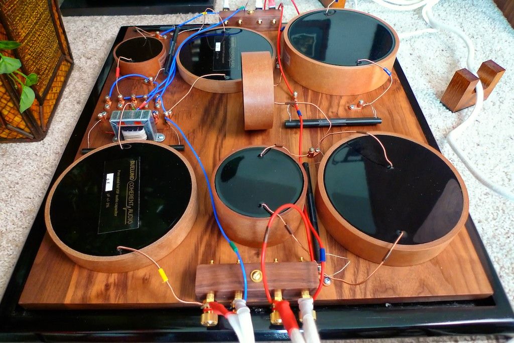

No skoro masz w kolumnach to może tak delikatnie ale dość obrazowo :)
http://www.highfidelity.pl/@main-360&lang=
Pobawcie się Panowie duelundami . Zapewniam Was , że tu dopiero pojawia się banan na twarzy i radocha :)
zawi , te w linku , to tylko półśrodki :(
