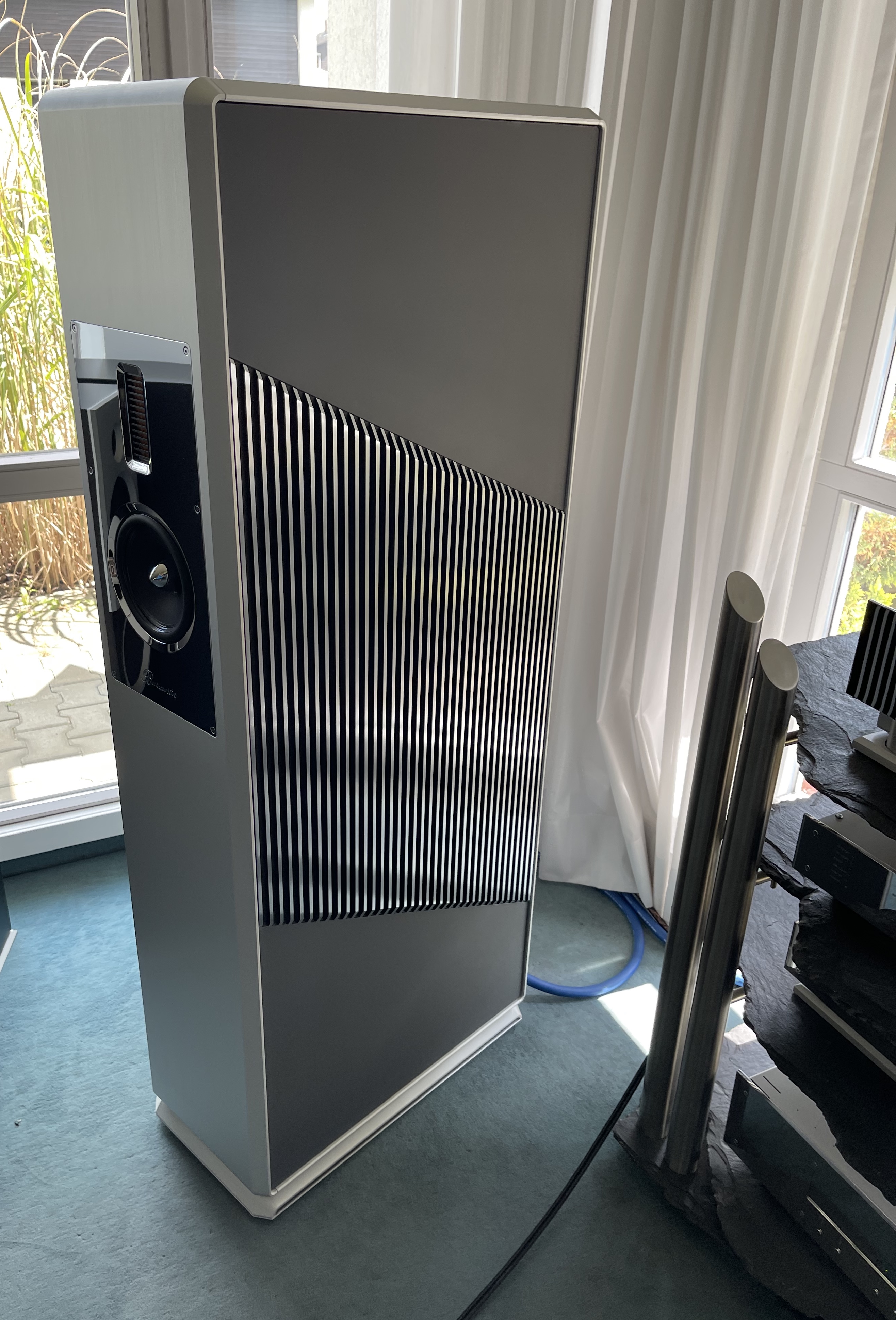

BTW.
To ciagle powolywanie i czepianie sie punktowosci i bliskiego pola przy wiekszych zestawach to bzdura.
Tutaj widac gdzie zaczyna sie „dalekie pole“
Te zestawy sa „wieksze“ i nie maja problemu z „punktowoscia“

To sa materialy, ktore przytoczyles i ma ktore sie powolujesz
Te zestawy polecaja od 2m
Czy wygladaja na male i punktowe?
Moje sa jeszcze wieksze, odleglosc jest ponizej 3m i nie mam problemow z „punktowoscia“
A z podlogowkami stojacymi za biurkiem (odstep troche ponad 1m) tez nie
3m może oblecą by się to prawidłowo "sumowało" w punkcie odsłuchowym, ale problem u Ciebie widzę inny - kolumny niemal przy suficie, nie daleko lewej i prawej ściany. Moim zdaniem nieoptymalne kolumny do takiego pokoju. Tutaj kiedy kolumny przyklejone do ścian/sufitu i odsłuch z 3 metrów, to są ogromne wyzwania akustyczne. No chyba, że te ściany i sufit co widać na zdjęciu, to nie są zwykłe twarde ściany, tylko ogromne materiały tłumiąco-rozpraszające. Przy takim ustawieniu, to już zdecydowanie więcej masz dźwięków odbitych niż bezpośrednich z kolumn.
Czysty beton (piwnica)
Przeciez po pomiarach (pokazywalem) widac, ile odbic
To sa odgrody, wiec boczne odbicia sa zredukowane.
