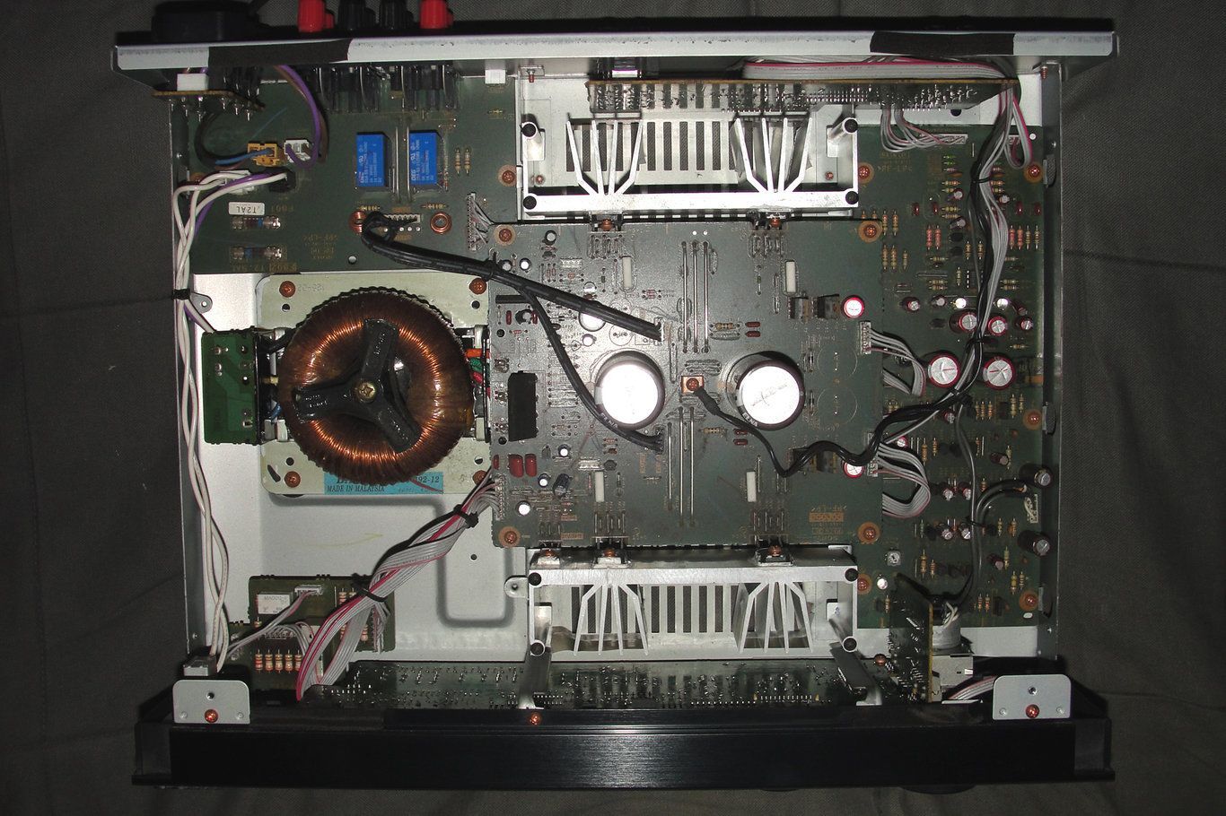

Witam, mam pytanko do magików, ktorzy sa obcykani w sprawach technicznych wzmakow Sony z serii TA-FE QS.
Mam taki problem z Sony TA-FE610r, że nie swieca sie diody w zasadzie wszystkie, przy wyborze źródła, oraz power lub inne oraz nie dziala komunikacja, komendy z pilota nie przechodza. Czasem jak sie go puknie w obudowe po bokach to zalapuje i wszystko jest okej, ale przez jakis czas, po wylaczeniu dalej wraca do trybu wcześniejszego, czyli braku komunikacji i diody gasna. Poza tym gra normalnie , wszystko tip top poza tą komunikacją i swiatelkami.
Czy ktos moze mi pomoc i powiedziec w ktorym miejsu jest to cos, element odpowiedzialny za te awarie ?
Wysylam szczegolowe foty, milo by bylo wskazac obszar awarii. Dzieki za ewentualną pomoc 1f642.png:)
1wsze foto pogladowe, jak powinny te diody swiecic.
Może obejrzyj schemat z serwisówki:
trzeba poczekać pół minuty na wyszukanie i pobrać.
Jest chyba oddzielny moduł sygnalizacji i zwykle to kiepskie lutowanie.

Dzieki za schemat, ale kurcze moze ktos wie dokladnie w ktorym to miejscu, ten sektor odpowiedzialny za komunikacje i diody , rozumiem, ze w panelu przednim, ale gdzie dokladnie. Moze to wogole wina zimnego luta ?
